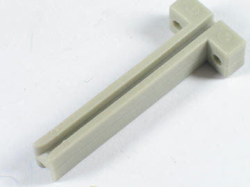

Hi Ich durchforste gerade das ganze I-net nach einer Halter-Stecker-Lösung um eine Platine auf eine andere zu montieren. D.h. mein Vorhaben ist folgendes: Ich habe eine Art Mutterplatine (groß und flach liegend) und will darauf mehrere kleinere (so ca. 4x6cm) Schaltungen senkrecht stehend anstecken. Dafür suche ich nun so eine Art Kombi von Stecker und mechanischer Halterung. Ähnlich den RAM-Halterungen auf den Motherboards, nur schmaler und ca. 15 - 20 Pole. Ich habe mal was ähnliches gesehen mit seitlichen U-Führungen und einem Stecker, in dem direkt die zu steckende Platte eingerastet ist. Bei den herkömmlichen Quellen (Conrad, RS, Schuricht) bin ich leider nicht fündig geworden. Vielleicht hat ja hier einer einen Tip, wer so was produzieren könnte bzw. wo man so was kaufen kann... Wichtig ist, dass die ganze Sache auch mechanisch stabil ist. Was solides halt... Grüsse
Hi Danke erstmal. Sind ein paar ganz interessante Varianten dabei. Aber noch nicht so ganz das was ich suche. Perfekt wäre, wenn es da was gibt mit eine Art Platinenhalterung. D.h. Am Stecker links und rechts eine Führung mit einer Nut, in die die Platine eingeführt wird und die zusäztlichen Halt geben. Grüsse

Einfach Pfostenverbiner nehmen und rechts und links Leiterplattenführungen mit unten Gewindebolzen zum Befestigen auf dem Motherboard. Leiterplattenführungen gibt es bei Conrad.

hi, stabil ist sowas wie Molex 39-26-3100, die kannste auch anreihen. Da brauchste keine Fuehrungsschienen oder Winkel - die halten auch so fest. --> RS-Components
Ja, das kann ich bestätigen. Zumal sie durch die gewisse Elastizität auch mal eine Stoß abfedern ohne das irgendwas bricht. Man muß nur mit den Lötungen aufpassen, da dicke Stifte. - A.
Das Corad-Teil habe ich gekauft, finde aber die Nummer nicht mehr, kann ich suchen, dauert aber einige Tage. Segor hat etwas ähnliches, wenn das reicht, sage Bescheid, dann brauche ich nicht die Conrad-Nummer zu suchen. Bestellbezeichnung Segor: FS50 und FS85 www.segor.de
Hi Gibts auch bei Reichelt: -FS100 -FS6100 -Kartenhalter MfG Spess
Die meinte ich, soll von Fischer-Elektronik hergestellt sein. http://www.mercateo.com/p/115-450764/MSVL100_100MM_Fuehrungsschiene.html
Fischer-Elektronik hat auch 'alle' möglichen Stecker-Buchsenleisten. Andererseits, jeder Universal-Distri hat die nötigen Bauteile für die Mutter-Tochterplatten-Technik.
Hi Danke für eure Antworten. Das von elpech ist genau so was, das ich suchte. Damit kann ich arbeiten. Danke für die Hilfe. Grüsse
