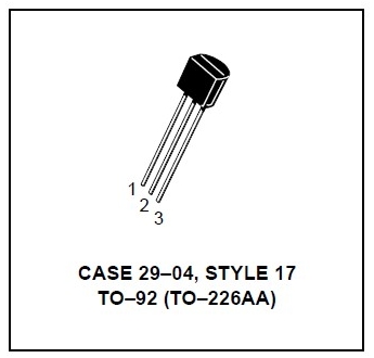

> Was misst du am µC-Ausgang bei angeschlossener Transistorschaltung? > Bricht dort die Spannung ebenfalls ein? Direkt am µc kommt das PWM Rechteck Signal perfekt heraus. 5 Volt peak. Weil ich nicht mehr weiter wusste, habe ich einen anderen Transistor und andere Widerstände verwendet. Nun ist es ein BC548C. Die Dimensionierung der Widerstände ist im Anhang erkenntlich. Laut Datenblatt macht der Bc548C locker eine Stromverstärkung von 400 mit. Ich übersteuere mit 4, daher rechne ich mit B = 100 weiter. Rechnerisch müsste Rb damit 100k groß sein, ich wählte 60k. Zusätzlich habe ich noch eine Antisättigungsdiode zwischen Basis und Kollektor eingebaut, damit das Ausräumen schneller geht. Soweit müsste die Rechnung und herleitung der Widerstände stimmen, oder habt ihr Einwände? Trotz deutlicher Übersteuerung des Transistors habe ich am Oszi über dem Kollektorwiderstand maximal 0,8V peak. Im Kollektorkreis ist ja nur Spannungsquelle, Kollektorwiderstand und die Transistorstrecke Uce vorhanden. Das müsste doch heißen, das die Differenzsspannung (5 V - 0,8V) über dem Rce abfallen, oder. Ich habe keine Ahnung warum die Spannung über Rc so gering ist... Meine Spannungsquelle hält konstant die 5 V. Ziel ist es, das PWM Signal bis zu 5 mA belasten zu können bei einer Spannung von 5 V peak.

Dir ist schon klar, dass die Pinbelegung des Transistors
im Datenblatt von unten angegeben ist?
Ne leider nicht. vielen dank für den hinweis. ich werde es mir morgen
nochmal am oszi anschauen.
nee, jetzt hab ich zu schnell geantwortet! ich hab doch im datenblatt keine draufsicht gegeben. er war richtig herum eingebaut.
> Trotz deutlicher Übersteuerung des Transistors habe ich am Oszi über > dem Kollektorwiderstand maximal 0,8V peak. Heißt das, dass due die Masseleitung des Tastkopfs am Kollektor des Transistors angeschlossen hast? Das macht man normalerweise nicht, es sei denn, man weiß ganz sicher. dass die Tastkopfmasse oder die Schaltungmasse nicht geerdet ist. Die Oszis sind aber meistens geerdet und deine Schaltung spätestens dann, wenn der Mikrocontroller zum Zwecke der Kommunikation oder Programmierung mit einem PC verbunden ist. Eine falsch angeschlosse Tastkopfmasse führt bei geerdeten Geräten von Fehlmessungen bis hin zu Rauch. Aber angenommen, die 0,8V sind tatsächlich der Spannungsabfall am 1k-Widerstand. Das entspräche dann einem B von etwa (0,8V/1kOhm) / ((5V-0,7V)/60kOhm) = 11. Ein spiegelverkehrt angeschlossener BC548C, bei dem Kollektor und Emitter vertauscht sind und der deswegen invers betrieben wird, würde diese geringe, aber noch vorhandene Stromverstärkung gut erklären. > ich hab doch im datenblatt keine draufsicht gegeben. er war richtig > herum eingebaut. Schade. Aber drehe ihn spaßeshalber dennoch mal um :). Kaputt gehen tut er deswegen nicht, solange die Versorgungsspannung nur 5V ist.
"er war richtig herum eingebaut." Sicher?? In einer Simulation in Pspice kommt exakt eine Differenz von 0.8V heraus, wenn man beim Transistor C und E vertauscht. Und das hast du ja auch gemessen....
> Heißt das, dass due die Masseleitung des Tastkopfs am Kollektor des > Transistors angeschlossen hast? Ja das habe ich gemacht. Der Controller hat aber keinerlei Verbindung zum Netz. Gespeißt wird er über Batterien und eine Verbindung zum PC ist nicht vorhanden. > Sicher?? In einer Simulation in Pspice kommt exakt eine Differenz von > 0.8V heraus, wenn man beim Transistor C und E vertauscht. Und das hast > du ja auch gemessen.... Wenn du so fragst bin ich mir nicht mehr sicher, obwohl ich vorher sehr sicher war. Ich werde es nachher einfach nochmal umgekehrt ans Oszi dranhängen. Ich werde berichten...
