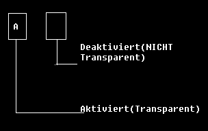

Hallo, Ich suche für ein privates Projekt ein im 4-bit-Modus ansteuerbares Text-LCD (möglichst mit HD44780). Dieses muss Transparent sein und invertiert ( siehe Anhang) Danke im Voraus SD-Fritze

An LCDs würde ich sowas verwenden wie Pollin: 120386 Normale LCDs werden über Leitgummi kontaktiert, die Platine liegt daher hinter dem LCD. Bei diesem LCD gibt es nur auf einer Seite eine Verbindung und zwar über ein Folienkabel. Mit einem scharfen Messer bekommt man das LCD von der Platine runter (es ist aufgeklebt). Dann kann man die Platine zur Seite wegklappen. Weiterhin hat dieses Display einen guten Kontrast. Lediglich die Invertierung muss noch gemacht werden. Ansonsten würde auch noch die DOG-M Serie von EA gehen. Die gibts bereits invertiert, und das Backlight ist Zubehör. Die Displays sind also an sich transparent.
>welches Display mit dem Chip kannst du mir empfehlen(muss ja die Platine >woanders haben)?? Du suchst also ein Textdisplay was man von hinten mit einer starken Lichtquelle durchleuchten kann. Sowas hab ich noch nicht gesehen.

>Ansonsten würde auch noch die DOG-M Serie von EA gehen. Die gibts >bereits invertiert, und das Backlight ist Zubehör. Die Displays sind >also an sich transparent. Benedikt ist der absolute LCD Experte ;) Das Display selbst ist ja mit Stiften auf die Platine zu stecken. Sollte also kein Problem sein das mit ein paar Kabeln neben die Platine zu montieren.
