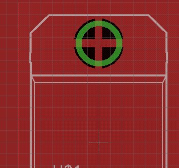

Hm, ich habe (vermute ich) ein ähnliches Problem, aber das läßt sich so nicht beheben: Ich muss aufgrund der hohen Ströme ein paar Signale als Flächen darstelle. Polygon & Ratsnest funzt auch. Die Flächen werden ausgefüllt und haben die gleichen Namen wie die Signale. Aber rund um die Pads läßt er einen schwarzen Rand frei...
Ohne Thermals bekomst Du das nicht geloetet, die Kupferflaeche wirkt wie ein Kuehlkoerper. Naja, mit einem 300W-Kolben, vielleicht. BTW: Bildformate
OK, sorry, bin halt Anfänger in Sachen Eagle :-) An die Sache mit dem Löten hatte ich gar nicht gedacht Thx Greets Karlheinz
@ Karlheinz Du kannst auch die Breite (width) des Polygons vergrößern, damit wird die Layerbreite für den Anschluß des Pads vergrößert. Peter
