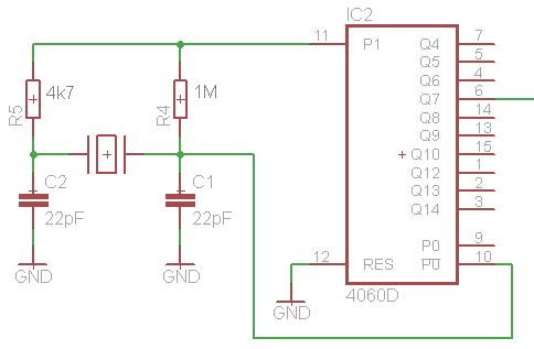

Hallo zusammen! Ich habe glaube ich leichte Probleme die C´s/R´s an meinem Quarz zu dimensionieren. Es ist ein Quarz mit 4,194304 MHz, das heißt mit einigen Teilern kommt man im Prinzip auf einen Sekundentakt. Jedoch messe ich mit dem Oszi 1,00177764...s statt 1,0 (Hochgerechnet). Hat jemand eine Ahnung woran das nun genau liegen könnte? Immerhin ist das im Jahr eine Abweichung von 13-14h. Beschaltung wie im Bild. Vielen Dank! MfG T-G-läser

Was für ein 4060 ist das? In meinem Datenblatt vom 74HC/HCT4060 sieht
die Beschaltung anders aus.
Würdest du deine Hand für diese Angabe ins Feuer legen?
Prinzipiell kann man einen Kondensator durch einen Trimmer ersetzen, und
einen Abgleich durchführen.
MfG Spess
1,001 s mit dem Oszi messen.... Da wäre ein Zähler wohl die bessere Wahl.
Ein Oszi ist kein Präzisionsinstrument, da muss man schon mit
einigen Prozenten Abweichung rechnen.
Hallo, ich weiß leider nicht was es für einer ist, ist ein SMD ohne genauere Angabe, Kauf ist bereits Jahre her... Ich habe 2 dieser Binärzähler angehängt und das Oszi auf 25s/Div gestellt, schon nach kurzer Zeit war eine Abweichung zu sehen. Danke schonmal für Eure Antworten. MfG T-G-läser EDIT: @Spess: Muss ich dazu beide Kondensatoren ersetzen, um einen Abgleich zu machen? Leider habe ich keine Ahnung wie das genau funktioniert. Ich muss auch erstmal schauen ob ich noch irgendwo Trimmer rumliegen habe.

einen C durch einen Trimmer ersetzen und probieren. ABER, mit dem Oszi messen und abgleichen is keine gute Idee.
spess53 wrote: >>ich weiß leider nicht was es für einer ist, ist ein SMD ohne genauere... > > Sind die abgeschliffen, oder steht da was drauf?
1 | 14060B |
2 | (M) XAC347 |
(M) = Kreisel mit M drin (Motorola?)
Ein Oszi brauch ich, um zu sehen, ob 10ms gleich 10ms sind, mit delaytrigger und etwas Glaube koennte ich auch noch messen, ob die 10ms gleich 10.1ms sind, aber nochmals eine Stelle mehr ist schon gewuerfelt. Wenn du die 100ppm sehen willst, auf die der quarz spezifiziert ist, dann benoetigt man einen Zaehler, der einen besseren quarz drin hat.
Au Backe da hab ich mich wohl voll vergriffen :/ Habe mir darüber wohl gar keine Gedanken gemacht... Auf das Stängelchen hab ich damals 4060 geschrieben... Nun versteh ich jedoch nicht was der Oszillator darin für eine Bedeutung/Auswirkung hat. Sollte es bei einer solchen Schaltung nicht sogar egal sein? confused MfG T-G-läser
Hi >Au Backe da hab ich mich wohl voll vergriffen :/ Eigentlich nicht. Der MC14060 entspricht normalerweise dem CD4060 (mit herstellerspezifischen Eigenheiten). MfG Spess
Nundenn, vielen Dank für Eure Antworten schonmal. Ich werde morgen einen µC anschließen und ein paar h Impulse zählen und dann mit einer Normalen Uhr einen Abgleich machen. =D Dann seh ich ja eigentlich ob ich 'grob' die gemessene Abweichung habe, oder ob ich die Schaltung so einsetzen kann. Gute Nacht und bis bald. MfG T-G-läser
