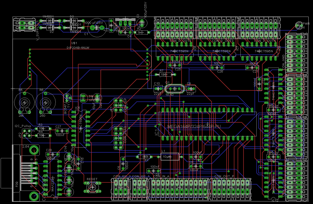

Pete K. wrote: > Sieht doch ganz gut aus. Phew... gut zu wissen ;-) > Bei dem I2C Stecker würde ich noch VCC mitnehmen. Gute Idee, danke. > Jetzt wollen wir natürlich auch das geroutete Board sehen :-) Ist im Anhang... ich habe mich auf den Autorouter verlassen, das Ergebnis wirkt mir zu chaotisch - da muss ich wahrscheinlich noch lernen... Danke & Gruß, Christian

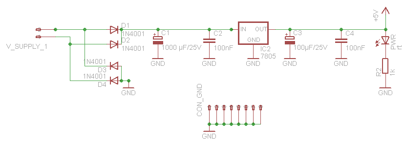

Stefan Ernst wrote:
> C8 sollte hinter die Drossel, nicht davor.
Stimmt - DANKE!

Was mir nicht gefällt ist, dass du nur den Port A komplett auf einer Steckerleiste liegen hast und alle anderen Ports so dermassen zerrissen sind. Ich würd mal primär alle 4 Ports komplett auf jeweils eine 2 Reihige Steckerleiste legen, die nach Möglichkeit in ihrer Belegung auch irgendeinem Quasi-Standard entspricht. Bei meinem CPU Board hab ich das so gemacht. Das hat dann den Vorteil, dass ich Dinge wie LCD-Modul, Taster-Modul, Led-Modul, ... an jeden beliebigen Port anstecken kann, wie ichs gerade brauche. Mein Led Modul ist dann auch so gebaut, dass die Signale wieder auf einen Ausgangsstecker durchgeschleift sind, so dass ich das Modul einfach zwischen CPU und ein anderes Modul einschleifen kann und so einen Überblick kriege, was sich auf welcher Leitung tut.

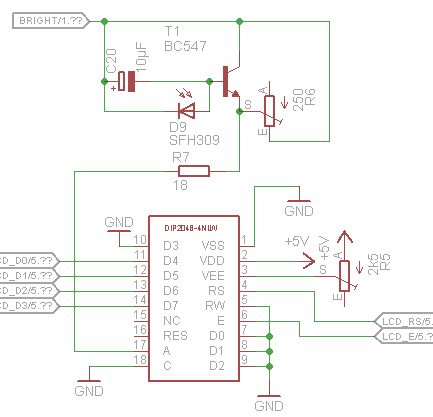

Hmm. Die Helligkeitssteuerung für das LCD. Mach besser einen LOW-Side Treiber mit dem NPN-Transi (also den GND Anschluss der Beleuchtung schalten) Edit: Irgendwie ist mir nicht so ganz klar, was die Idee hinter deiner jetzigen Schaltung ist
Am LCD Das 2k5 Poti muss mit dem jetzt freien Ende mit GND Verbunden werden. Der Sinn des Potis ist es einen Spannungsteiler zu bilden, mit dem man sich eine beliebige Spannung zwischen GND und Vcc einstellen kann.
Hi Christian, hab mir die Schaltung jetzt nicht im Detail angesehen, aber an der ein oder anderen Stelle warst bald nen bissel zu grosszuegig mit Bauteilen (4 C's am 78xx usw.). Aber wirklich schaden wird es wohl nicht. Beim Layout kann man natuerlich noch einiges besser machen, der Autorouter liefert hier nicht wirklich gute Ergebnisse. Und eine Masseflaeche hast Du erst garnicht vorgesehen. Wie willst Du die Platine eigentlich herstellen? lg, Michael

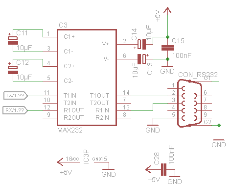

Du du RTS/CTS an der RS232 nicht benutzt, würde ich die beiden verbinden (ev. mit einer Brücke wieder trennbar). So ist die Konfiguration der PC-Seite weniger kritisch, weil sich der PC dann selber die Sendefreigabe gibt.

Karl heinz Buchegger wrote: > Was mir nicht gefällt ist, dass du nur den Port A komplett auf einer > Steckerleiste liegen hast und alle anderen Ports so dermassen zerrissen > sind. Das liegt daran, dass ich alles, was nach PWM riecht, auf einer Leiste haben wollte - ich habe quasi die Leisten nach Funktion aufgeteilt (Eingänge analog, Eingänge digital, Ausgänge digital, Ausgänge PWM) statt mich an den Portbezeichnungen der CPU zu orientieren. Möchte ich eigentlich auch so beibehalten; eine sinnvolle Zuordnung bilde ich dann in der Software ab, so dass ich dort dann in der Applikation quasi direkt eine Leitung in einem bestimmten Klemmenblock ansprechen kann und sich die Abbildungslogik darunter darum kümmert, dass das auch richtig rauskommt. > Hmm. Die Helligkeitssteuerung für das LCD. Die habe ich geklaut - von http://www.blafusel.de/misc/files/obd2_lcd-c.pdf. > Mach besser einen LOW-Side Treiber mit dem NPN-Transi (also den GND > Anschluss der Beleuchtung schalten) Wäre auch eine Möglichkeit... ich habe aber nicht verstanden, warum das besser ist. > Edit: Irgendwie ist mir nicht so ganz klar, was die Idee hinter deiner > jetzigen Schaltung ist Die Idee ist, dass die CPU über BRIGHT (PWM-Ausgang) eine maximale Helligkeit vorgeben kann. D9 sorgt dafür, dass in Abhängigkeit von der Umgebungshelligkeit entweder diese maximale Helligkeit am LCD anliegt oder eine weniger helle Beleuchtung, einstellbar über Poti R6 - vom Prinzip her ist dann das Display normalerweise relativ dunkel, und wenn's drumrum hell ist, wird auch das Display heller. Zugegeben, unnötiger Spielkram, aber mir hat das gefallen. > Am LCD > > Das 2k5 Poti muss mit dem jetzt freien Ende mit GND Verbunden werden. > Der Sinn des Potis ist es einen Spannungsteiler zu bilden, mit dem man > sich eine beliebige Spannung zwischen GND und Vcc einstellen kann. Normalerweise ja, aber nicht beim DIP204B-4NLW, wo laut Datenblatt die Regelung über den Widerstand gegen VDD erfolgt. Danke & Gruß, Christian
Michael G. wrote: > Hi Christian, > > hab mir die Schaltung jetzt nicht im Detail angesehen, aber an der ein > oder anderen Stelle warst bald nen bissel zu grosszuegig mit Bauteilen > (4 C's am 78xx usw.). Aber wirklich schaden wird es wohl nicht. Beim > Layout kann man natuerlich noch einiges besser machen, der Autorouter > liefert hier nicht wirklich gute Ergebnisse. Und eine Masseflaeche hast > Du erst garnicht vorgesehen. Wie willst Du die Platine eigentlich > herstellen? > > lg, > Michael Hi Michael, ja, mit dem Routing bin ich noch nicht zufrieden, und eine Massefläche ist sicher eine gute Idee - dazu muss ich erst das Eagle-Handbuch noch weiter wälzen, dann wird das noch besser. Die Platine werde ich von pcb-pool fertigen lassen. Danke & Gruß, Christian
Karl heinz Buchegger wrote: > Du du RTS/CTS an der RS232 nicht benutzt, würde ich die beiden verbinden > (ev. mit einer Brücke wieder trennbar). So ist die Konfiguration der > PC-Seite weniger kritisch, weil sich der PC dann selber die > Sendefreigabe gibt. Guter Tipp, danke! > Noch ein kleiner Tip, der jetzt aber nicht wirklich wahnsinnig wichtig > ist: Der Stolz des Entwicklers steigt, wenn auf der Platine sein > Kürzel/Name aufscheint, zusammen mit einer Versionsnummer der Platine. Jau, das kommt auf alle Fälle noch... aber erst, wenn ich das Layout soweit unter Kontrolle habe, dass ich auch Stolz drauf bin :-)
