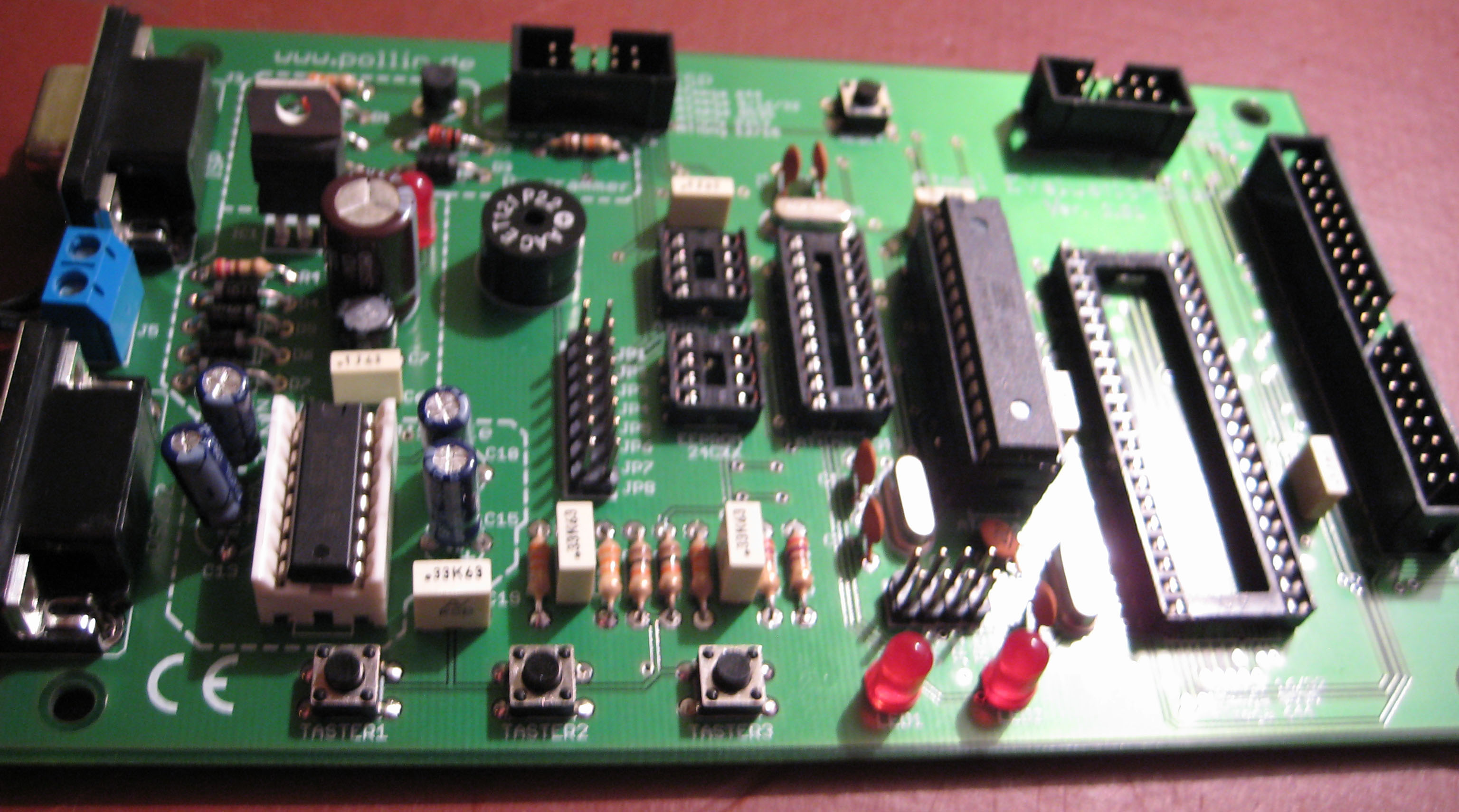

Hallo zusammen, ich hab heute das Evalboard von pollin zusammengebaut. habe eine 400mA 9V DC Stromversorgung angeschlossen. Wenn ich den Stecker anschließe, leuchtet schonmal die rote Betriebs LED.Aber mein MAX232N wird sehr heiß, ist das normal??
Nein die scheinen in Ordnung zu sein. Sind 400 mA vielleicht zu viel? Anbei noch ein Foto: http://img266.imageshack.us/img266/8782/img0612ul8.jpg
Entweder er bekommt die 9V direkt ab, oder du hast ihn (bald) kaputt gemacht. Mehr als Zimmertemperatur dürfte er nicht haben.

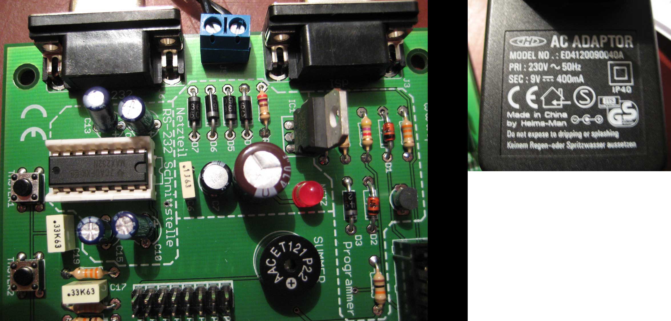

Ich denke es ist richtig rum, anbei noch mal ein besseres Foto +Foto vom Netzteil:
Steckt richtig auch die Cs. Evtl ist er einfach kaputt oder war falschrum drin. Ich sehe du hast die Taster nach Anleitung bestückt das bringt nur Ärger ebenso der 50 Ohm LS. http://www.mikrocontroller.net/articles/Pollin_ATMEL_Evaluations-Board

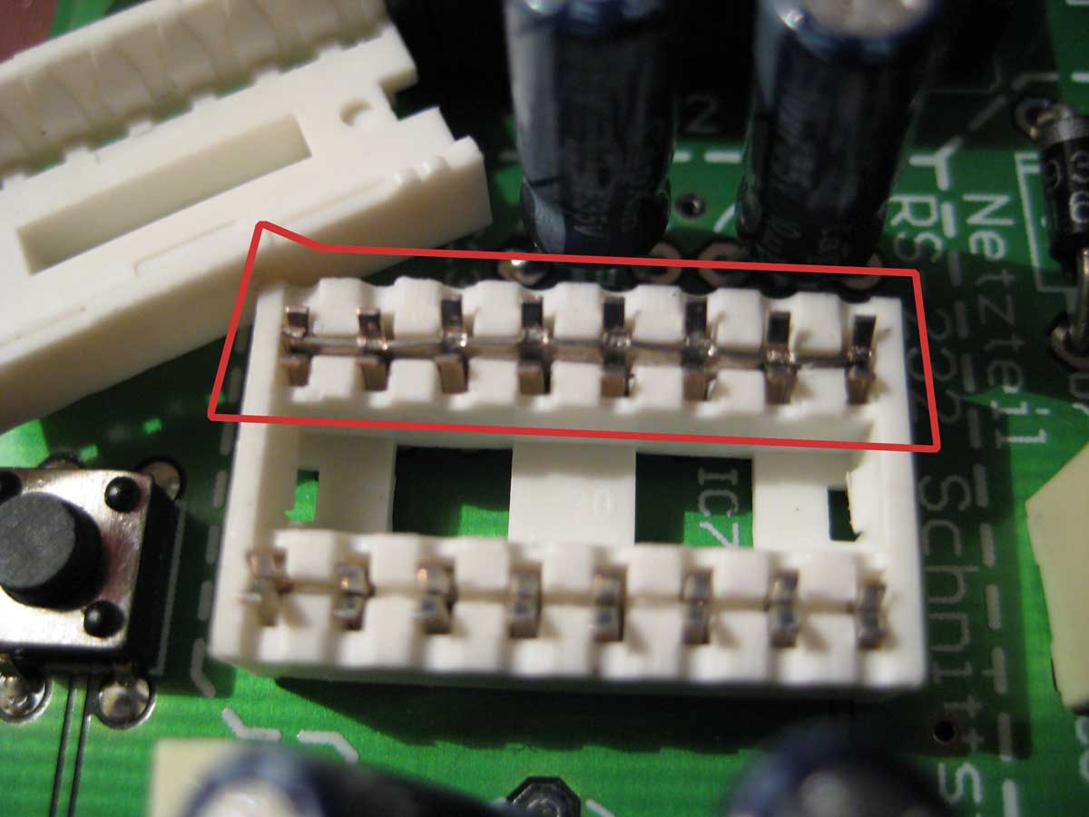

Ich glaub ich spinne, ich hab mal den Sockel außernander genommen und festgestellt das eine Seite komplett Kurzgeschlossen ist. Der Sockel war mit dabei im SET. Das kann doch nicht richtig sein?!? Habs auch mal durchgepiept, die ganze Reihe (rot eingerahmt) ist kurzgeschlossen!
Hehehe, nein das ist sicher nicht richtig^^, da hat sich Pollin nen kleinen Scherz erlaubt. Hoffe der MAX ist noch am leben.
Das kann man sogar ohne durchpiepen sehen :-D Hat die Maschine wo die Teile herstellt nicht richtig gearbeitet.
Wahnsinn! Echte Pollin Ramschkisten Qualität. Und? Hat der Max überlebt? Achte auch auf den Hinweis zum Speaker der könnte den µC überlasten. Zum Brennen benutze ich PonyProg2000 Version 2.07c Beta Jan 6 2008 unter W2K mit 74xx244 Parallelport Programmer. Der Eingebaute Serielle funktionierte bei mir auch. Aber da ich nur eine Serielle habe und des Umsteckens leid war habe ich umgesattelt. Einstellung Seriell SI Prog I/O bzw. Parallel AVR ISP I/O.
Gast wrote: > Das kann man sogar ohne durchpiepen sehen :-D > > Hat die Maschine wo die Teile herstellt nicht richtig gearbeitet. Das schlimme ist ja, das da auch noch eine Kappe drauf war. So konnte ich nichts sehen, erst als ich die Fassung außernander hatte...
Sascha Sunscho wrote: > Ich glaub ich spinne, > ich hab mal den Sockel außernander genommen und festgestellt > das eine Seite komplett Kurzgeschlossen ist. Der Sockel war > mit dabei im SET. Das kann doch nicht richtig sein?!? > Habs auch mal durchgepiept, die ganze Reihe (rot eingerahmt) ist > kurzgeschlossen! Is halt echte Pollin-Qualitaet :D
