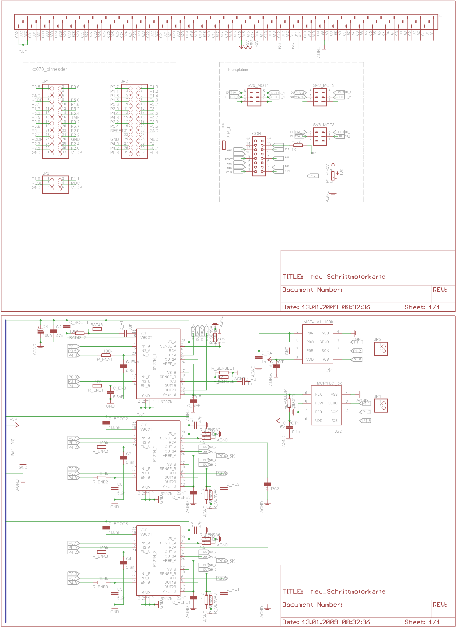

 Mein Anliegen ist folgendes:
 Ich möchte 3 Motoren gleichzeitig ansteuern können mit 3 Treiber L6227.
Die Beschaltung von den Treiber auf einer Platine macht mir zu schaffen.
L6227 bietet PWM Current Control an. Es gibt für jede Brücke ein extern
beschaltetes RC-Glied, das den t_off und t_on des PWM bestimmt. Mein
Gedanken war, alle RC-Pins zusammenzuschalten (2xRC-Pins pro Motor). Ist
sowas möglich? Wer kann mir bitte da helfen??
 Anbei ist mein noch nciht vollständiger Schaltplan.
 Vielen Dank

1. Wegen dir werde kein EAGLE installieren (andere auch nicht).
>Mein Gedanken war, alle RC-Pins zusammenzuschalten (2xRC-Pins pro Motor).
Die RC-Glieder sind für getrennte PWMs. Die kannst du nicht
zusammenschalten. Nimm die Schaltung aus dem Datenblatt.
MfG Spess

1. Deinen Schaltplan kann ich nicht öffnen. Nicht jeder hat Eagle
installiert. Bitte als GIF, PNG, JPG oder PDF anhängen, damit kann fast
jeder Browser umgehen.
2. Die RC-Pins kann man NICHT zusammenschalten. Das hat ja einen Grund,
warum der Hersteller zwei Anschlüsse für zwei RC-Glieder pro Motor
vorgesehen hat. Die Stromüberwachung wird höchstwahrscheinlich mit zwei
voneinander getrennten Stromüberwachungsschaltungen, jede H-Brücke für
sich, geregelt werden.

Wenn man eagle-dateien in andere Bildformate konvertiert, muß man
kontrollieren, ob auch noch alle Verbindungen vorhanden sind.
Mach das doch einmal!
