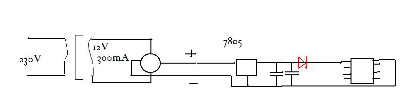

Ich habe nun einen 12V trafo (effektiv sinds dann nach dem gleichrichter 7V) dahinter den Rundgleichrichter dann 2 Kondensatoren dann den 7805. Da kommt eine Spannung von über 6V raus. Gut. Dachte ich mir, dass ich einfach ne Diode da reinpack. sinds dann auch ca 5,4 volt. Sofern ich dann aber einen Verbraucher anschliesse (also den mC sowohl PIC als AVR , gleiches resultat), messe ich eine Spannung vonn 0,6V. PINbelegung habe ich beachtet. An den Ausgängen ist nun 0,15V zu messen (alle Ports auf ausgang und an). Wo könnte der Fehler liegen? mit freundlichem Gruss ich :D
Ich würde mal sagen, du misst Müll. An einem 12V-Trafo solltest du nach dem Gleichrichter fast 17V haben ('1' vergessen?). Deine Fantasiespannungen nach dem Spannungsregler deuten auch auf eine schwingende Regelung hin. Sind deine Kondis vielleicht hin? Oder hast du ihn am Ende falsch angeschlossen?
ikke wrote: > Ich habe nun einen 12V trafo (effektiv sinds dann nach dem gleichrichter > 7V) Ne, wenn überhaupt sinds dahinter dann 12*Wurzel2 Volt. > dahinter den Rundgleichrichter dann 2 Kondensatoren dann den 7805. > Da kommt eine Spannung von über 6V raus. Dann is da schon ein Fehler drin. Solltest du vorher wirklich 7V haben, ist das auch zu knapp für den 7805er.
Folgend der Schaltplan. Nich schön, hab gerade keine Möglichkeit zum richtigem Zeichnen habs mit Paint gemacht...
Also: Wo ist der Lade- Elko ? Muß gleich hinter den Gleichrichter ! Rote Diode überflüssig. Tiny falsch angeschlossen : Minus an 4, Plus an 8 .

Da ist so ziemlich alles falsch, was man falsch machen kann. Ich
vermisse den Ladeelko hinter'm Gleichrichter und die
Schwingneigungsunterdrückung am 7805 (im Datenblatt nachsehen). Und der
Tiny13 braucht seinen Saft auch nicht an Pin 1 und 8 (im Datenblatt
nachsehen)...

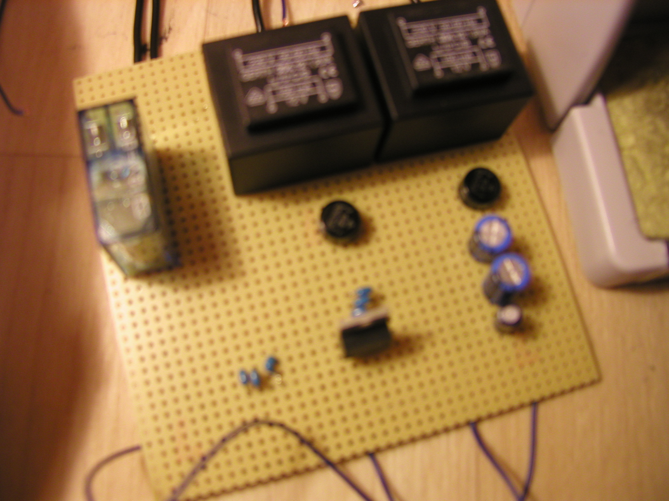

Bissl unscharf aber was solls... So sieht das von oben aus. Der 2te Trafo rechts tut momentan nichts zur Sache ;)
Ich versuche es mir ja selber beizubringen. Beigebracht bis jetzt noch keiner, deshalb kommt man auch nur durch fragen weiter... Auf der Skizze hab ich einen PIC sybolisieren wollen. Das mit dem AVR ist mir bekannt. Ladeelko hab ich noch nichts drüber gelesen :( Selbststudium ist nunmal nicht so leicht. Rote Diode ist deswegen rot weil sie ja eigendlich weg gelassen werden kann. heisst das also als Resultat: - Diode weg lassen - Elko hinter den 7805 (470 iger ok?) Gruss Ich :D
...nein, vor den 7805 ! Also zwischen Gleichrichter und 7805 + an +, - an -, Wieviel Strom mußt Du denn haben bzw. was willst Du alles anschließen an den 5 Volt Regler ? Für den Tiny allein reichen z.B. 47 uF , 25 Volt
Angeschlossen soll nachher eigendlich ein tiny13 der einen Transistor durchschalten soll. Angeschlossen sind auch 2 von diesen Empfängermodulen für IR Signale. Solch ein TSOP. Gruss ich
..ja, gut, dann kannst Du auch den 470 uF Elko nehmen. Trotzdem scheint nach Deinen Spannungsangaben die Verdrahtung einen Fehler zu haben. Kontrollier die mal...oder der 7805 ist defekt..

Hier habe ich dann nochmal einen Anhang von der Rückseite :) Die kleinen Kondensatoren hab ich erstmal gekappt. Sie waren durch einen Flüchtigkeitsfehler vor dem 7805... gruss ikke
jetzt ja klaps vielleicht sollte ich mal früher gucken was ich da bau... ich werd morgen mal den 7805 austauschen. Hab nurnoch einen. Des weiteren hab ich noch 2 Spannungsregler aus der DDR. Mal gucken... gruss ich
