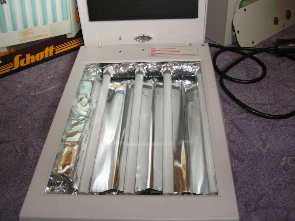

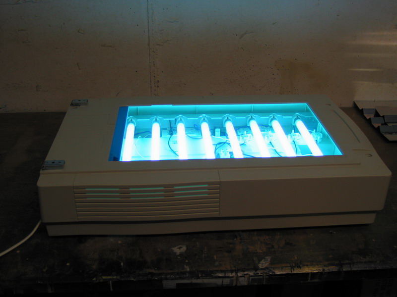

hab mir das selbe auch überlegt anbei Fotos vom Belichter geht eigentlich pures NaOH aus der Apotheke auch ?? in Perlenform ??

Einfach genial hab heute meine Erste Platiene Geätzt und sie wurde genau so wie ich es mir gewünscht habe und Das Belichtungsgerät hat auch super Funktioniert Danke für den Tipp (Anhang).
