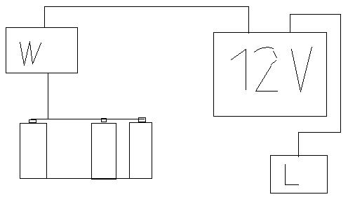

HI @ All, ich habe jetzt aus der Medientechnikabteilung unserer Schule fast leere 3V-Batterien aus Fotoaparaten und auch etliche normale AA und AAA Batterien, die noch Restenergie enthalten, mitgenommen. Restenergie: ca. 30%, Spannung liegt bei 2,2V bzw. um die 1,2V (AA+AAA) Meine Überlegung wäre, mit der darin noch enthaltenen Energie Akkus aufzuladen, um diese dann wieder in anderen Geräten verwenden zu können. Zur Verfügung steht mir eine 7,5V 10Ah Bleigelakkublock, ein 12V Bleigelakku, etliche 2000mAh NiMh Akkus (AA), etliche 800mAh NiCd (AA), auch noch einige 500mAh AAA NiMh, und auch sonst noch einige Akkus. Und ein Ladegerät, das mit 10V - 14V Eingangsspannung funktioniert. Die Akkus sind alle gebraucht und es handelt sich um einen Versuch, also bitte keine Antworten wie: Batterien wegschmeißen und neue kaufen. Wenn dabei die Akkus schaden nehmen, ist das nicht so schlimm, sie werden bei defekt fachgerecht entsorgt. Die Batterien können vollständig entladen werden. Mir geht es nur um das Prinzip, die Batterien so gut es geht auszunutzen. Aufgabe: Ich möchte jetzt eine Schaltung aufbauen, die die Batterien aussaugt, die Energie z.B. in einen der BleigelAkkus zwischenspeichert um von dort dann über das Ladegerät die Akkus zu Laden. Wie gesagt, es ist nur ein Versuch ;-) Wenn dann auch noch die Batterien einzeln auszusaugen gingen, wäre das natürlich ganz toll. Könnte sich da irgendwer einen Lösungsansatz vorstellen? lg Falke
einfachste und effizienteste Lösung, wenn du genügend gleiche zellen hast einfach in reihe schalten, ansonnsten ein step up wandler -> siehe versorgung aus einer zelle
In Reihe schalten kann ungünstig sein, weil leere Zellen hohe Innenwiderstände bekommen, über die dann Energie vergeudet wird. Also der Fall, wenn z.B. 3 Zellen noch gut sind aber eine vierte Zelle in Reihe total leer. Insofern wäre es vermutlich günstiger, alle parallel zu schalten und einen Stepup-Wandler zu haben, der die Spannung auf die entsprechende Ladespannung hochbringt.
Also Praktisch so, W ist der Step-Up-Wandler, 12V ist der Bleigelakku als Puffer, L ist das Ladegerät aber funktioniert das so, damit ich die Batterien komplett aussaugen kann? (Bis ungefähr 0,3V oder so ähnlich?) lg Falke
Könntet ihr mir dann auch mit dem Schaltungsaufbau helfen? In dem Gebiet bin ich noch nicht so ganz auftrittssicher ;-)
^^ wie gesagt, in Reihe schalten wenn es gleiche Zellen sind(gleiche ladung...) ein stepup 1V -> 12V hat meist auch keinen super Wirkungsgrad und ist teuer, anspruchsvoll zum aufbauen...
bei einem Stepup wandler kann ich dir leider nicht weiterhelfen http://www.mikrocontroller.net/articles/Versorgung_aus_einer_Zelle kann als Anregung dienen, meine Versuche mit step up wandler waren leider nicht wirklich erfolgreich (schlechter Wirkungsgrad... aufgebaut aus krustelkistenbauteilen)

Hi, an deiner Stelle würde ich versuchen, die restliche Energie in der Batterie zu nutzen. z.B. mit einer solchen Schaltung: http://www.bigclive.com/joule.htm oder so: Beitrag "Re: Gibt es eine Möglichkeint LEDs bei 1V zu betreiben" Die umladen der Energie in Akkus verliert man leider wieder etwas, deshalb lieber direkt die Energie aus der Batterie nutzen. Batterien einfach in Serie, also hintereinander, schalten. z.B:4*1,2V = 4,8V damit kann man schon einiges machen. MfG Esko

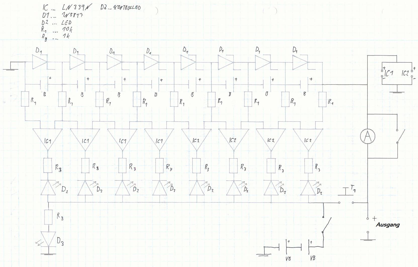

Ich grab meinen Thread jetzt wieder mal aus ;-) Ich habe jetzt diese Schaltung gefunden, um einzelne Batterien auszunutzen. Jetzt bräuchte ich nur noch eine Schaltung hinten dran, welche mir einen Akku laden lässt. Habt ihr irgendwelche Vorschläge, wie man das am Besten lösen kann? MfG Falke
Die Eingeänge des LN339N sind auf dem Bild: 4 5,6 7,8 9,10 11 ; 4 5, 6 7, 8 9, 10 11 Und die VersorgungsSpannungen erhalten sie über 3(+) und 12(GND).
Kann sich mal jemand meine Schaltung ansehen und mir sagen, ob das so hinhauen könnte?
