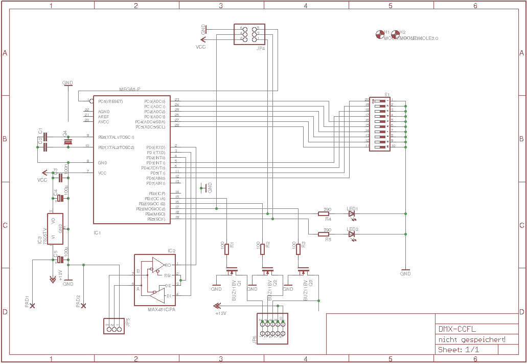

Hallo Forum,
ich bin schon den ganzen Tag auf der Suche nach einer einfachen
Schaltung wie ich mit meinen AVR meine LED's mit 12V per PWM ansteuern
kann.
Was für einen Mosfet kann ich denn am besten benutzen?
Ich hab es schon mit einen BUZ11 probiert aber ohne wirklichen Erfolg.
Hat jemand eine Schaltung um den BUZ11 zu ersetzen?

von Εrnst B. (ernst)
Nimm statt des Steinzeit-Buz11 einen FET der auch mit den 5V vom AVR
durchschaltet.
Hier auf der Seite gibts eine Mosfet-Übersicht, wenn du eine
Typ-Empfehlung willst. (Nach "Logic Level" oder niedriger Ugs(th)
suchen)

von Brun .. (brun)
Hier mal meine Schaltung.
Das komische ist, dass ein Kanal richtig funktioniert, einer überhaupt
nicht und der andere macht was er will (mal nur an oder aus).
Hab ich evtl. einen dummen Fehler drin?
Gruß Brun
von Dieter S. (accutron)
Und wo liegen die LEDs? In der Leitung zu +12V? Vorwiderstand?
Dieter
von Bohb (Gast)
Versuch doch mal die Gates mit Pull-Down Widerständen zu beschalten
Dieter S. wrote:
> Ernst,
> warum soll denn der BUZ11 bei 5 V GS-Spannung nicht durchschalten? Die
> typische Schwellenspannung liegt bei 3 V.
Klar, Vgs(th) liegt zw. 2.1 und 4V, bei Id=1mA. d.H. im Schnitt ist der
Buz11 bei 4V grad mal soweit durchgeschaltet, dass ein Drain-Strom von
einem mA fliesst. Klar, eine LED sieht man damit schon leuchten...
Weiter hinten im Datenblatt wirds dann deutlicher, z.B. in den Graphen
zu den Output-Characteristics. Unter 8V Ugs würde ich da keinesfalls von
"durchschalten" sprechen.
Jetzt kommt noch die PWM ins Spiel, mit (etwas überdimensionierten)
100Ohm Gate-Widerstand, und schon sieht das Gate die meiste Zeit viel
weniger als 5V.
von Brun .. (brun)
Die LEDs sind zwischen 12V und den BUZ11 mit Vorwiederstand.
Das mit den Pulldown Wiederständen werd ich mal probieren.
Was für einen Wert am besten?
100 Ohm zwischen Gain und AVR sind okay?
Hängt davon ab, mit welcher Frequenz du deine PWM fährst. Ich würde eher
so 10-12 Ohm nehmen.
Bei 100Hz sind die 100 Ohm auch ok.
der IRF530 ist auch besser als der BUZ11, aber eigentlich eher ein
Hochspannungs-Typ (Uds max 100V)
in der Mosfet-Übersicht wäre der IRLZ34N die nächstbilligere,
passende Variante.
Wenn du aber von den IRF530 eh welche rumliegen hast, vorher mal ins
Datenblatt schauen…

Na ja, ganz so dramatisch ist es nicht. Bei 4 V fließt ein wesentlich
größerer Strom. In Fig. 5 kann man da etwa 2 A ablesen. DS-Abfall liegt
ca. bei 0,2 V. Sollte das nicht stimmen, hätte ich meinen unzähligen
BUZ11-Schaltuzngen schon mächtig Ärger bekommen.
Bruns:
Achte mal auf die Rechtschreibung: Widerstand.
Hast Du mal die Ansteuerung von den Ports überprüft?
Falls diese passt, könnte auch der MOSFET defekt sein.
Dieter

von Brun .. (brun)
Ich habe grad mal das ganze mit meinen STK500 aufgebaut.
Da hatte das ganze soweit schonmal funktioniert.
Eben gingen noch zwei von meinen BUZ11. Nun ist es nur noch einer und
ich habe hier etwa fünf kaputte liegen. Sind die so empfindlich? Was
soll denn da kaputtgehen?
von accutron (Gast)
Bruns,
möglicherweise ist die GS-Isoschicht zerstört durch ESD. Kleiner
Probeaufbau würde das schnell zeigen, ggf. auch Ohmmeter.
Dieter
