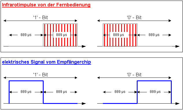

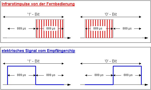

Hi nochmal, Gerade mal getestet schnell, damit ich hier keinen Dreck weitergebe. Also bei meinem Phillips (von denen ist RC5 erfunden) und bei meinem Löwe Fernseher funzt der Code einwandfrei. Wie gesagt der Atmega lief damals mit 16Mhz, auch keine Ahnung mehr warum? 14208 Zyklen = 888µs und 32Samples*(109 + 331)Zyklen = 888µs. Aber warum ich da die unterschiedlichen Zeiten drin habe, komm ich nicht mehr drauf. Vielleicht habe ich da rumexperementiert ? Gruß
ich denke die 2 Zeiten sind für die Trägerfrequenz sonst wird das ja vom Empfänger raus gefiltert. Ich werd jetzt erstmal versuchen das auf 4mhz umrechnen.
Dedo Foltin wrote: > ich wohl erstmal die Warteschleifen ausrechnen und dan mal sehen wie das > aussieht und mir scheint bei längerem betrachten das du auch die > Trägerfrequenz über die Warteschleifen regelst oder geregelt hast kann > das sein? Ja, für die Timer war ich zu faul, weils lief und ich andere Projekte hatte, die wichtiger waren. Die 14208 Zyklen PORT Pin Low = 0 und die gesampleten 1-->0 Übergange = 1 So hatte ich die 0 zu 1 Übergänge für nen High Bit und 1 zu 0 Übergänge für Low Bit. Zum rechnen und erstellen von Warteschleifen zum testen, bevor man die Tiemr nimmt, habe ich mal nen Proggi angehangen. Gruß
Lol nochmal Hi. Habe gerade wieder meine Doku gefunden. ;-) Und Bild im Anhang ;-) Die IR-Fernbedienung besitzt einen 36 kHz-Generator, der die IR-Sendediode ansteuert. Die Sendepulse sind 6,9444 µs lang. Zwischen den Sendepulsen ist jeweils eine Pause von 20,8332 µs. Für ein Bit mit dem Wert "1" wird der Sendergenerator für 889 µs ausgeschaltet und anschließend für 889 µs eingeschaltet (entspricht 32 IR-Impulse) . Ein "0"-Bit beginnt dagegen mit 889 µs Sendezeit (32 IR-Impulse), gefolgt von 889 µs Pause. Folglich dauert ein Bit 1,778 ms und die Übertragung eines kompletten 14-Bit Datenworts 24,889 ms. Falls man die Taste auf der Fernbedienung gedrückt hält, wird das Datenwort alle 113,778 ms wiederholt (entspricht der Dauer von 64 Bit). Wer sich dieses Timing mal genauer anschaut wird feststellen, das alles auf dem 36 kHz-Grundtakt aufbaut. Aber natürlich muß man das Timing nicht auf die dritte Stelle nach dem Komma genau einhalten.
