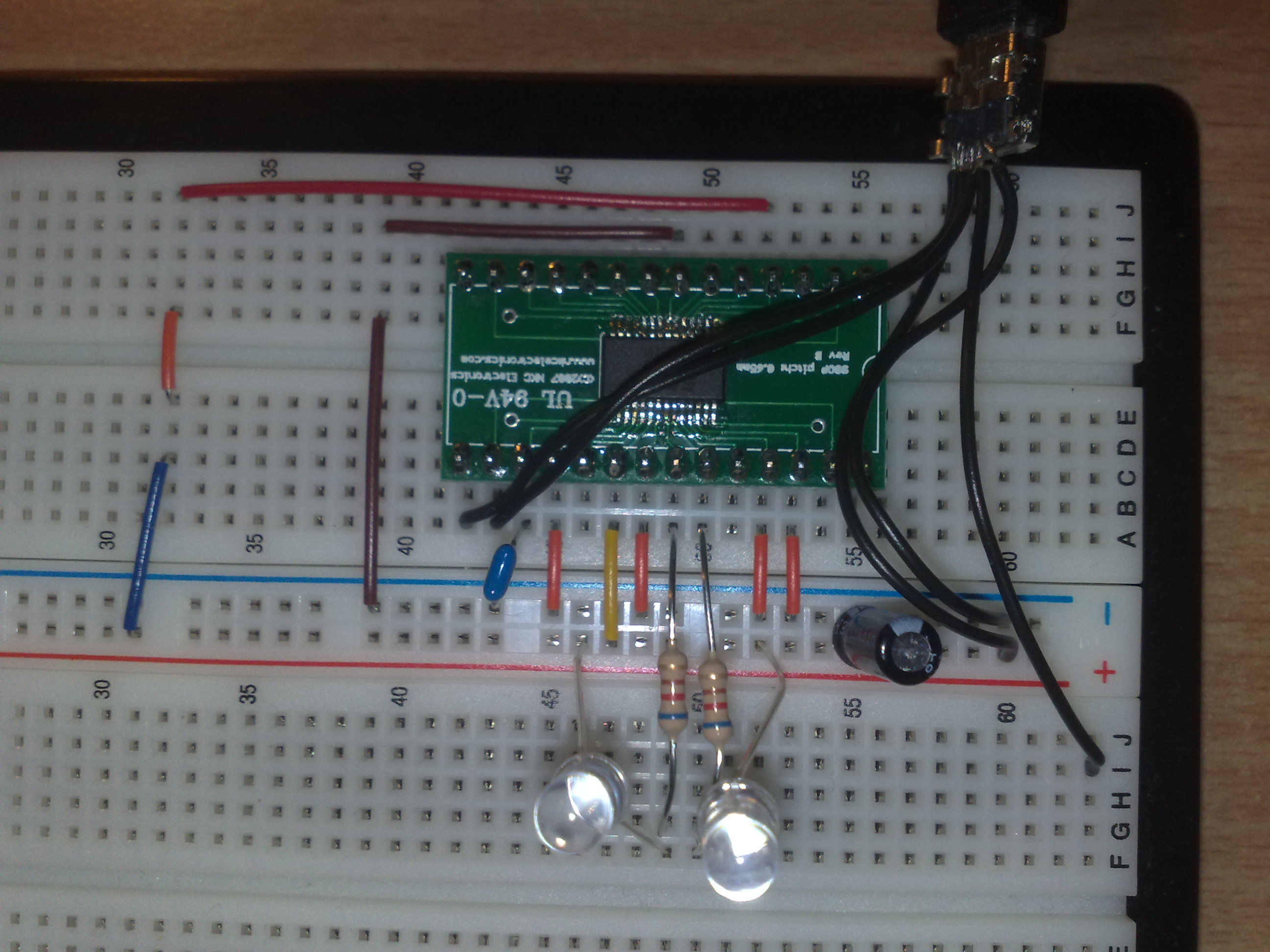

Hallo, ich habe heute versucht meinen FT232RL auf einem Steckbrett ans laufen zu bekommen. Angeschlossen habe ich ihn wie im Datenblatt angegeben. Zusätlich noch je eine LED an CBUS0 (TXLED#) und CBUS1(RXLED#). Allerdings wird er in Windows Vista und in MProg nicht erkannt/angezeigt. Die beiden LED's leuchten dauerhaft. (Mein AVR Programmiergerät welches ebenfalls einen FT232R benutzt wird ohne Probleme direkt erkannt, also schließe ich mal aus das es am PC liegt.) Gibt es eine Möglichkeit zu testen, was dort falsch ist oder ob ich den IC beim einlöten zerstört habe? Ich hoffe ihr könnt mir weiterhelfen Bye
@Sebastian >FT232R wird nicht erkannt LUPE verwenden -------------------------------------- Ich habe früher ohne Lüüpe auch noch zusätzlich 3* @drööösel drin. Poste bitte ein @[Bild] von dem Aufbau. Seckbrett mit dem [Adapter] ??? .(Steckbrett is mystisch genug ) ---------------------------------------------- Ich hatte 47pf gegen GND an jeweils die D+/D- Line gemacht, mit dem neuen Typ: USB 2 Port auf super neu Läppi mit VISTA . Auf dem Scope sind alle 1ms Steile Nadel zu sehen. ----------(D+)-------------------------------- Errata :::47pF---r@-FT232R-: ---------------------------------------------- ---------------------------------------------- --------- GND--------------------------------- >IC beim einlöten zerstört habe? Son Adapter für Steckbrett mit FT232R aufgelötet kann man fertig in einem der Shop's kaufen. G. D
Sebastian wrote: > Allerdings wird er in Windows Vista und in MProg nicht > erkannt/angezeigt. Die beiden LED's leuchten dauerhaft. (Mein AVR > Programmiergerät welches ebenfalls einen FT232R benutzt wird ohne > Probleme direkt erkannt, also schließe ich mal aus das es am PC liegt.) > Gibt es eine Möglichkeit zu testen, was dort falsch ist oder ob ich den > IC beim einlöten zerstört habe? Also das hatte ich noch nie, dass TXLED und RXLED dauerhaft leuchten. Hoert sich nicht gut an, kann es sein dass Du ihn verpolt hast oder sowas? Beim einstecken, wenn alles korrekt funktioniert, blinken besagte LEDs beide zwei mal kurz, wenn sich das device am Bus anmeldet. Unter Windows wird dann ein device erkannt (serieller Port). Wenn das nicht passiert, ist er zumindest falsch angeschlossen. Michael

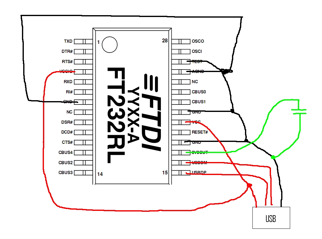

Hi, Danke schonmal für die Antworten. USB hab ich wie folgt angeschlossen 1 - VCC 2 - D- 3 - D+ 4 - N/C 5 - GND D- geht dabei an Pin16 und D+ an Pin15. Sollte soweit richtig sein oder nicht?

So wie ich das sehe hast du einen kondensator von test (26) auf ground, dann funzt der nicht..grounde den mal lieber direkt
Auf der anderen Seite fehlt mindestens eine GND Verbindung Also 7,18,21,25,26 bitte auf ground, dann gehts bestimmt
Hey da ist ja alles verkehrt angeschlossen, USBM und USBP sind diagonal gegenüber vom Punkt...
Hallo, Mini-USB-Buchse stimmt so wie auf seiner Zeichnung! Dein Bild zeigt keine Mini8-USB-Buchse... Gruß aus Berlin Michael

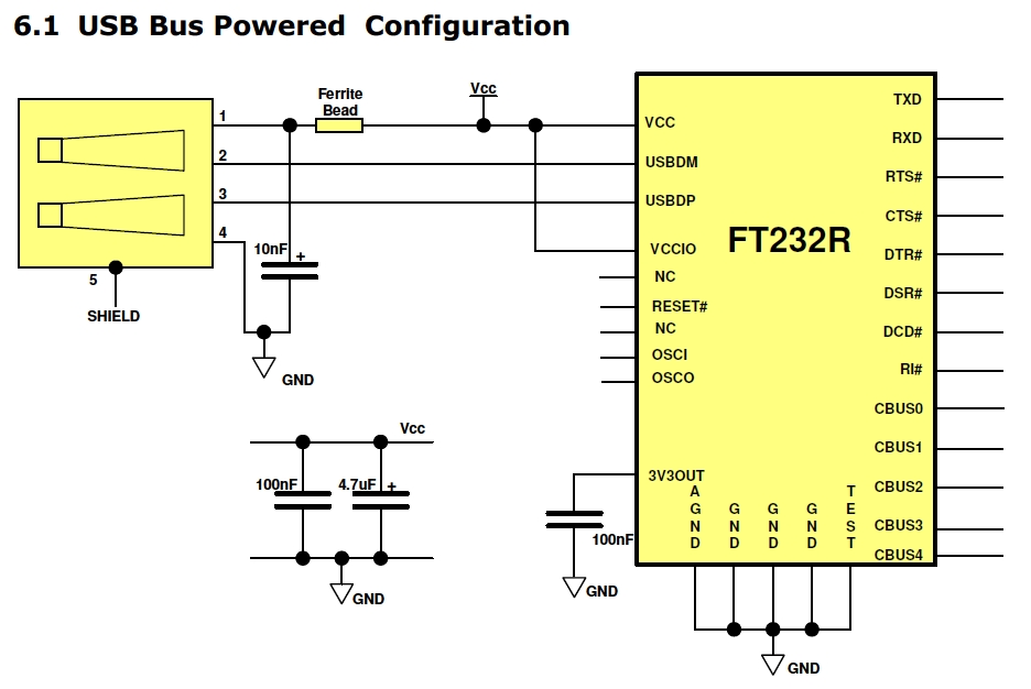

Einfach mal richtig anschliessen. Sofern Du ihn nicht schon geleifert hast wird er dann funktionieren. Die Schaltung aus dem Datenblatt hast Du ja schon gefunden.
OMG, ich Vollidiot! Jetzt seh ich es auch. ka wie ich mich so vertun
konnte. Da hab ich es wohl verpeilt und von der falschen Seite
angefangen zu zählen.
Hoffentlich hat er das überlebt :(
Aber trotzdem Danke für die Hilfe!
So, hab mal umgebaut. Aber er scheint es wohl nicht überlebt zu haben :( Die beiden LEDs geben nun kein Lebenszeichen mehr von sich.
Ja gut vielleicht hast du den Port gegrillt...Wird der Chip denn erkannt?
Keine Angst, einen USB-Port "grillt" man nicht so leicht, aber wenn Du den FT232 verpolt hast brauchst Du nicht davon ausgehen, dass der danach noch tut. Diese Lochrasteraufbauten sind allerdings auch nicht gerade das Wahre. Pruefe mal alles auf Kontakt und mess die Spannungen an den relevanten Pins, ob da auch alles passt. Wenn sich dann nichts tut nimmst nen neuen FT232 ;)
Meinte den Port des FT232, kann wohl sein dass er es als Wandler noch tut
Nein, im Gerätemanager von Windows passiert gar nix. Ich hab auch alle Spannungen direkt auf der Platine gemessen, dort hat alles gepasst. Naja, hab ich jetzt halt direkt einen zum einlöten üben. Muss ich nur sehen wie ich ihn am besten wieder runter bekomm :)
Schneide die Beine mit einem Teppichmesser durch (nah am Gehaeuse vom IC) und dann einmal kurz mit dem Loetkolben drueber, um die abgeschnittenen Beine zu entfernen. Mit einer Entloetlitze wieder sauber machen.
