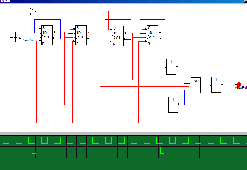

Ich muß einen Frequenzteiler der die Frequenz durch 10 teilt aus
D-Flip-Flops bauen.
Hab das mal gemacht und Simuliert! Leider stimmt es nicht! Weiß jemand
wo der Fehler liegt? oder stimmt mein Simulationsprogramm nicht?

Das D Flip Flop ist da ungünstig, muss ein Zähler sein, der auf 10
zählen kann. Kann aus D-Flip Flop bestehen. dann müßte man bei Erreichen
der Zahl 10 einen Übertrag machen und zurückführen zum Löschen.
Viel schneller ist man, wenn man ein Zähler IC z.B. MC14018 oder 7490
o.ä.
von Karl H. (kbuchegg)
Du machst dir aus den Flip-Flops einen 4-Bit Zähler.
Die Ausgänge werden, gegenenenfalls über Negierer, auf ein
4-Eingangs-UND zusammengefasst, sodass das UND eine 1 ausgibt, sobal
1010 (also: dezimal 10) erreicht ist. Mit diesem Signal, werden die Flip
Flips resettet und dieses Signal ist gleichzeitig deine durch 10
geteilte Frequenz

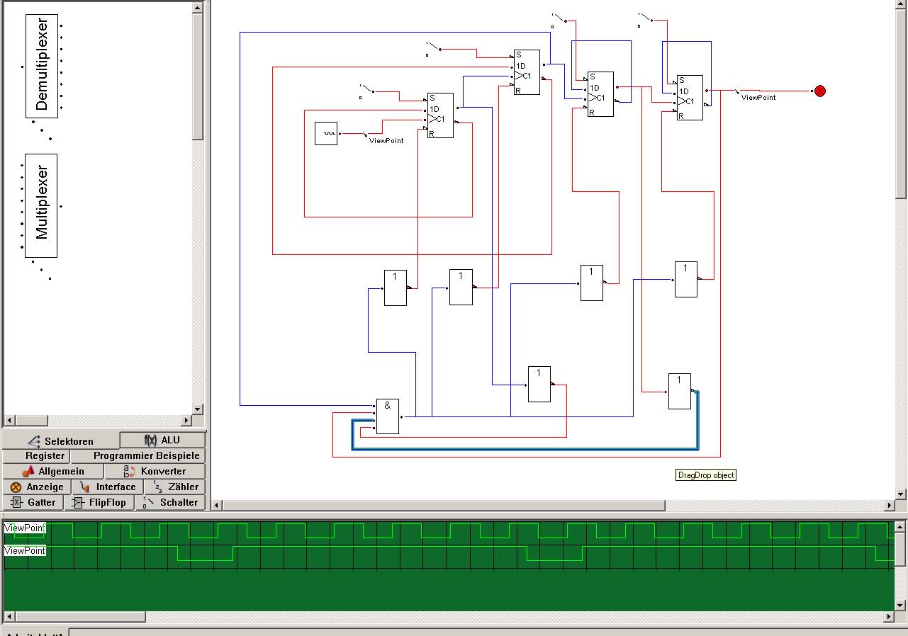

von Jo (Gast)
Habe nun immer noch einen Fehler (stehe gerade auf dem Schlauch)
PS. Ich weiß das ich dass mit den Negierungen ungeschickt gelöst hab!
Aber den Sinn erfüllt es :-) (hoffe ich zumindest)
Wir haben alle mitsammen einen Fehler gemacht.
3 Flip Flops reichen. Denn nach dem ersten Flip Flip ist die Frequenz ja
schon durch 2 geteilt.
Die Einerstelle der Rücksetzlogik ist das Signal selbst.

von Matthias L. (Gast)
Hm..
Kann das mal jemand prüfen?
QD ist der Ausgang

von Jo (Gast)
Bekomme bei deiner Schaltung keine Ausgangssignaländerung. (B/ hast du
gar nicht angechlossen)
Kannst ja nochmals überptüfen ob mir ein Fehler unterlaufen ist.
Gruß Jo

von Michael U. (amiga)
ganz früher (TM) hat das bei mir mit D-FF so ausgesehen.
Bei Stand 1010 sind beide Eingänge des NAND H und damit der Ausgang L ->
Reset auf 0000.
In der Praxis klappt das nicht 100% zuverlässig, weil durch
unterschiedliche Laufzeiten evtl. nicht alle FF zurücksetzen und damit L
am Reset zu früf wieder auf H wechselt. Der Kondensator verlängert den
L-Impuls passend...
Das Ausgangssignal ist nicht symmetrisch, wenn es das sein soll, muß man
aus den ersten 3 FF einen 5:1 teiler basteln (NAND wird bei 110 aktiv
und setzt zurück) und dahinter den 4. FF als normalen Teiler hängen.
Gruß aus Berlin

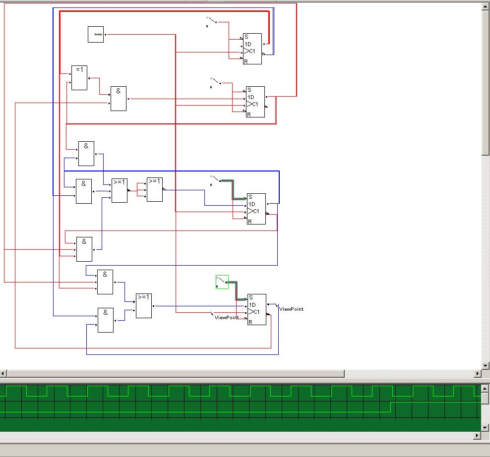

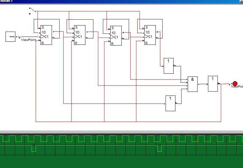

von Jo (Gast)
Anhang: Frequenzteiler der durch 10 teilt!
Der dargestellte Schaltplan müsste nach meiner Meinung nach stimmen.
Leider stimmt das Ergebnis des Peglschreibers nicht.
Liegt der Fehler in der Schaltung oder im Simulationsprogramm?
Gruß Jo
Nochmal. Du musst alle 4 Flip-Flops in den Vergleich einbeziehen.
Scroll mal nach oben. Ich hab noch in der Nacht eine Lösung gebastelt.

Hatte ich auch zuerst gedacht - der verwendet aber JK-FF.
Ist das nicht eine gefährliche Variante - asynchrones Design, verknüpft
auf die Resets? Ohne es mir diese Variante durchüberlegt zu haben - das
geht doch bestimmt wegen irgendwelcher Spikes an den Gattern schief ...
