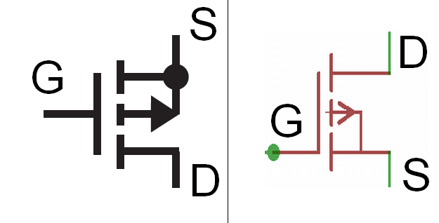

Eine kleine Verständnisfrage: Stimmen die Pin-Bezeichnungen des linken Schaltsymbols im Anhang? Es stammt (ohne Bezeichnungen) aus einem Datenblatt von Linear, ist mir aber so ("verkehrtrum") noch nicht vorgekommen. Gruß, Johannes
Gate ist isoliert, Bulk ist an der Source, der Pfeil geht raus. Fazit: Die beiden Schaltbilder sind gleich. Soviel Abstraktionsvermögen mußt du schon mitbringen :-/
ja beide! es gibt 4 Type! N-Kanal und P-Kanal und dazu noch Anreicherungs.- und Verarmungstype. :) Klaus
Johannes M. wrote: > Stimmen die Pin-Bezeichnungen des linken Schaltsymbols im Anhang? > Es stammt (ohne Bezeichnungen) aus einem Datenblatt von Linear, ist mir > aber so ("verkehrtrum") noch nicht vorgekommen. Du kannst in jedem mir bekannten Schaltplaneditor Bauteile drehen und spiegeln, wie Du willst. Und wie Lothar schon schrieb: Bulk ist (wenn überhaupt) mit Source verbunden. Dementsprechend kann man sich anhand der Pfeilrichtung und der Bulk-Verbindung den Rest herleiten. BTW: So langsam sind mir das zu viele Johannes M.s hier...
Danke, ich wollte nur sicher gehn. Hatte mich gewundert dass mein Schematic in Eagle so anders aussah, als im Datenblatt ;)
Tip : ich merks mir so 2 verbundene -> S (E) Pfeil zur "Basis" (B) -> NPN (umgekeht als man es sonst dargestellt) der Rest muss D sein. Gruß Klaus
