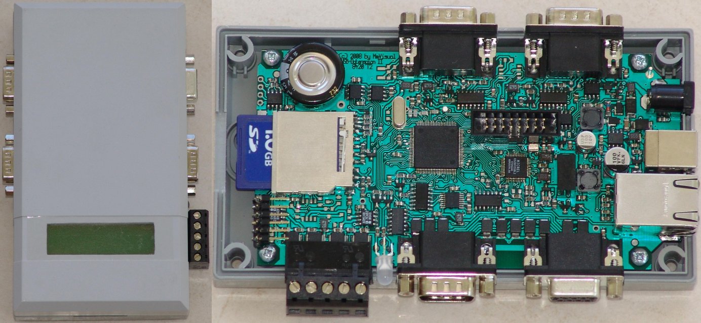

Halo Ralf, Wenn Du noch keine Hardware hast, ich hätte ein Board mit vielen Schnittstellen drauf und einen ARM Prozessor und SD-Card Interface. Anbei ein Foto davon. Wäre interesse da? - LPC2368 - 2x CAN - 2x Seriell - 2x RS485, oder Digitale IOs - IIC - SPI - Ethernet - USB - SD/MMC Card (auch Micro-SD) - RTC, Goldcap oder Batterie - DC-Versorgung bis 30V - Passend für Bopla Gehäuse EG1530

Wichtig ist, dass in jedem Fall ein Interrupt ausgelöst wird und dieser so schnell wie möglich mit wenig Code abgearbeitet wird. Einfach Daten auslesen und in einem Array puffern. Damit sollte es keine Probleme geben. Meine Software habe ich so programmiert, dass niemals im Code gewartet wird. Bei 57MHz schafft die CPU über 100000 Main-Zyklen. Ich lasse die jetzt mit 19MHz laufen, dann sind es immer noch 22000 Main-Zyklen. Damit kann noch allerhand angestellt werden. Die SD-Karte würde ich im Main-Loop beschreiben, dann können Interrupts jederzeit bei neuen Daten das Schreiben unterbrechen und es werden alle ankommenden Daten sicher abgeholt. Die CPU hat über 50KB RAM, da hat einiges Platz. Die Kosten sind stark abhängig von der gewünschten Bestückungsoption und von der Software, ja nach dem was Du haben willst. Benötigst Du das als Einzelstück? Privat oder gewerblich?

@Markus: Ich wäre auch sehr an Deinem Board interessiert. Kannst Du die möglichen "Optionen" und einen ca. Preis nennen? Ich würde gerne 4x RS232 bzw. 3xRS232/1xUSB bzw 2x RS232/1xUSB loggen wollen (höchste Loggingfrequenz 50 bzw. 100Hz). Anwendung privat, evtl auch nur das rohe Platine. Ciao, Bennie
Ich hab mal alle Funktionen/Optionen zusammengestellt, siehe PDF. Am günstigsten wird es sein, wenn ich die Platine zur Verfügung stelle und ev. noch ein paar Bauteile. Der Preis wird bei ca. 300 EUR liegen, darin enthalten die Platine, Bauteile, Schaltplan. Derzeit muss ich diese noch selbst von Hand löten. Daher ist alles sehr Zeitintensiv und aufwändig. Für Hobby Bereich ist da eher ein Development-Board sinnvoll, da günstiger. Meine Schaltung hat den Vorteil, dass sehr viele Schutzbeschaltungen (Supressordioden, Spulen, galvanische Trennung, usw.) enthalten sind, die auf den Demo-Boards meist fehlen. Es kommt hier auf das Einsatzgebiet an. Also im freien Feld würde ich nicht mit einem Demo-Board hantieren wollen. Und natürlich das Gehäuse...
@Markus: Danke für die exakte Aufstellung- wirklich sehr beeindruckend! Leider ist auch der Preis aber zu hoch um dieses Board nur fürs "Hobbybasteln" zu verwenden; Hatte ich schon fast vermutet, insbesondere mit dem Passgenauen Gehäuse wirklich eine sehr professionelle Lösung. Ciao, Bennie
