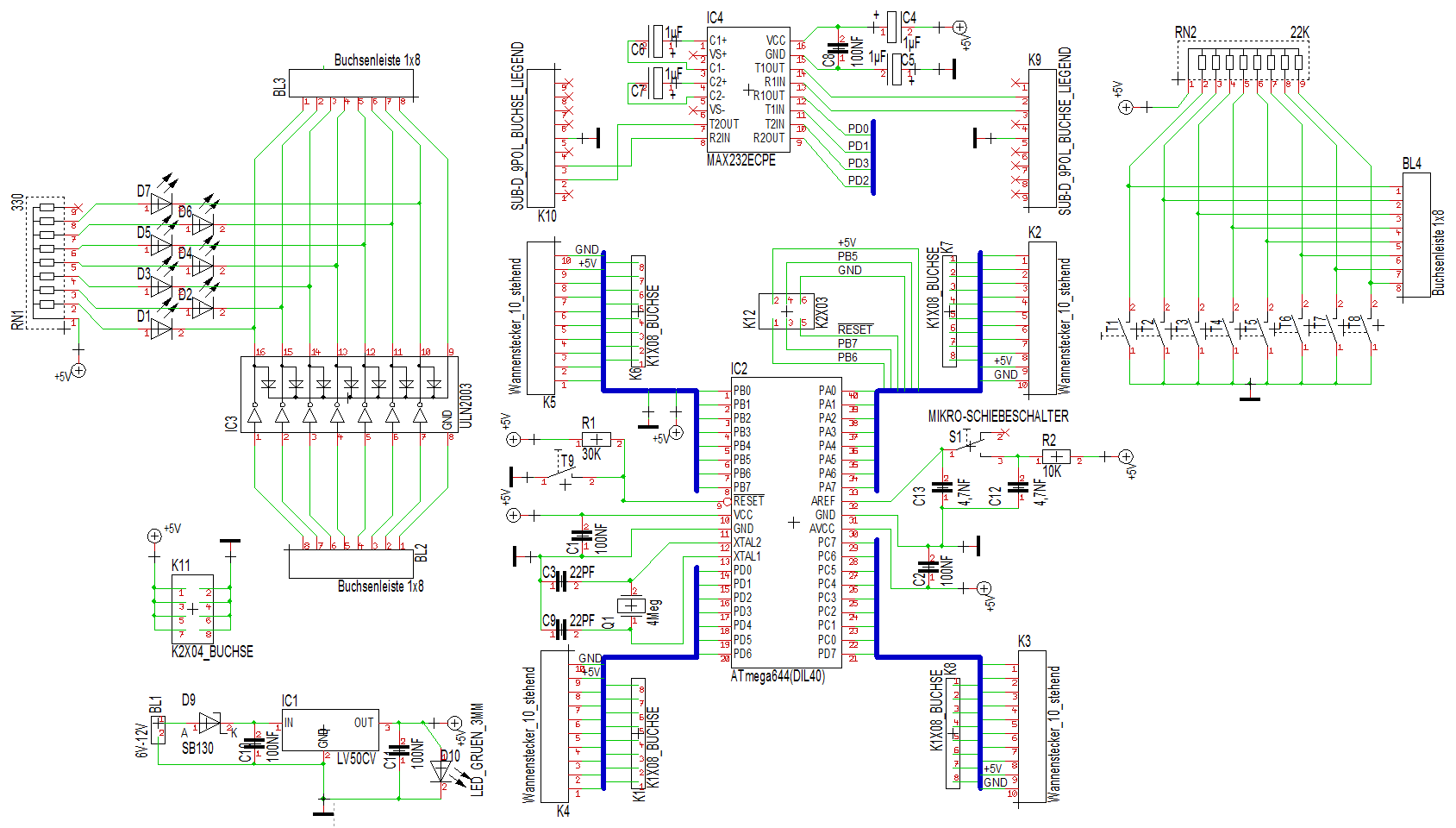

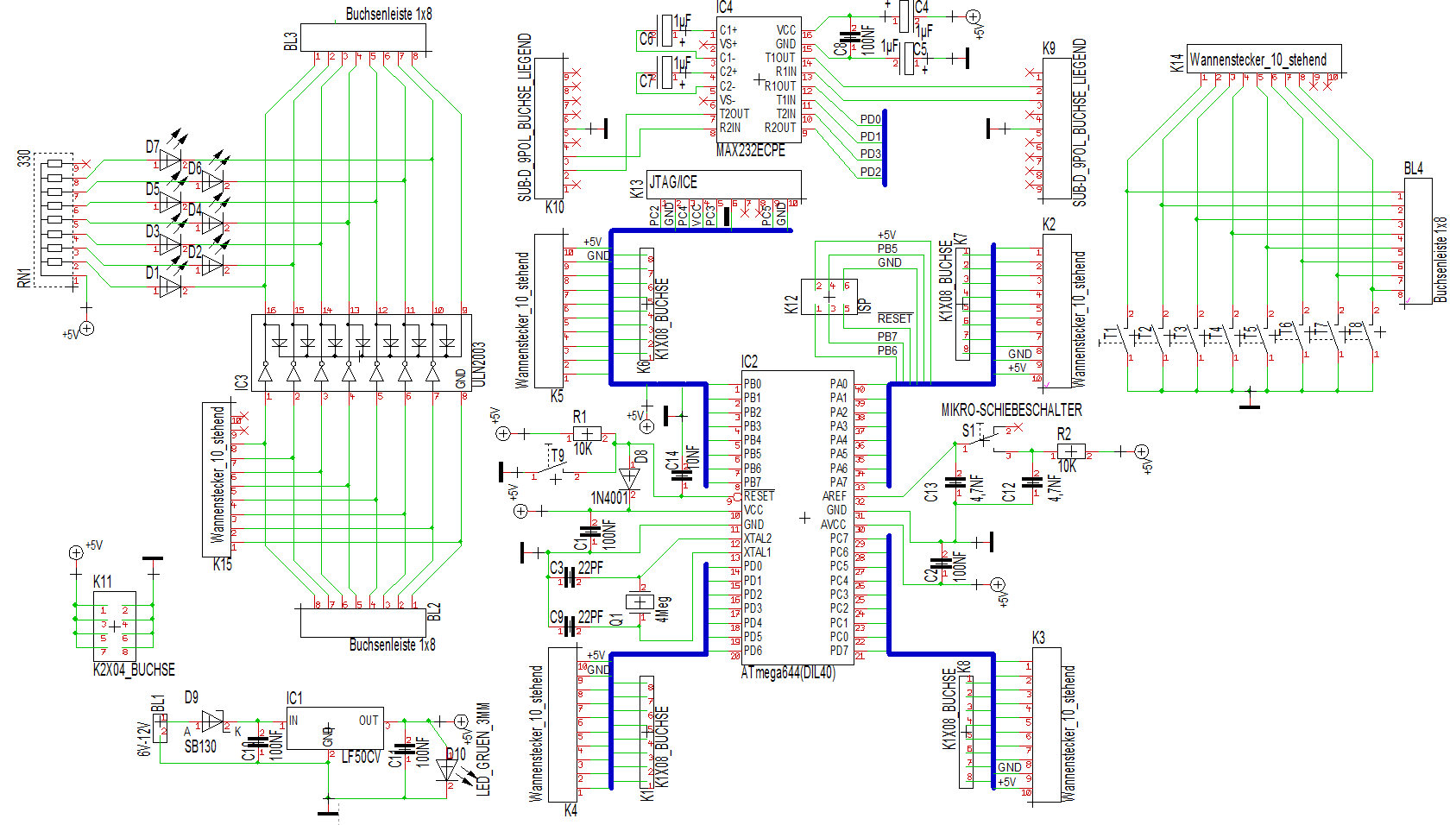

Hallo Zusammen,
nachdem ich meinen aller ersten AVR (ATmega664P) auf einem Steckbrett
zum laufen bekommen hab und ich noch kein richtiges Dev-Board habe, habe
ich mich mal dran gesetzt und einen ersten Schaltplan-Entwurf gestrickt.
Die Aussagen im Forum dass der Selbstbau erstens mehr Spaß macht und
zweitens man noch was lernt kann ich bestätigen! ;-)
Es wäre super, wenn sich das einer mal Anschauen könnte, ob das Teil
nicht wie Popcorn in die Luft geht oder helle Blitze erzeugt *g
Bin ja noch ein Grünschnabel auf dem Gebiet der Elektronik und
Mikrocontroller. (Von den Kosmos Elektronik-Kästen aus meiner Kindheit
mal abgesehen)
Anschließend werde ich mich ans Layouten wagen. Autorouter wird mir da
kaum helfen können :-(
Mein Ziel ist es aber dennoch ein einfaches, flexibles und universelles
Brett zu entwickeln, dem es kaum an etwas mangelt - Die eilerlegende
Wollmilchsau zum sparpreis für Anfänger *g
Die Ideen habe ich mir aus einer Elektronik-Zeitschrift und dem Internet
geholt, wo ich hier und da schöne und praktische Ideen gesehen habe, die
ich dann kombioniert habe.
Features:
- 5V Festspannungsregler (Man kann jede Spannunsgquelle ab 6V bis 18V
nutzen - Verpolungssicher und mit Power-LED)
- Quartzoszilator
- 7 Leistungsausgänge mit LED-Anzeige (frei zuweisbar)
- 8 frei zuweisbare Taster
- Buchsenleisten an allen Ports A-D für einfachen PIN-Abgriff
- zusätzliche Wannenstecker (Ports A-D) mit Stromversorgung für
einfachen Anschluss von Modulen/Displays/etc...
- ISP
- 2 Serielle Schnitstellen für den direkten Anschluss an den PC
- Buchsenleiste mit vier Versorgungsanschlüssen (5V) für externe
Bauteile/Module
- Setzbare Referenzspannung von 5V für den A/D-Wandler
Ich denke, das der AVR-Chip sich unter Berücksichtigung der Anschlüsse
gegen was anderes tauschen lässt. (Falls die anderen ATmegas nicht noch
komischere Anforderungen an den Reset und I/O-Pullup Widerständen haben)
[Irgendwann mache ich das ganze mal für nen ATmega128. *träum]

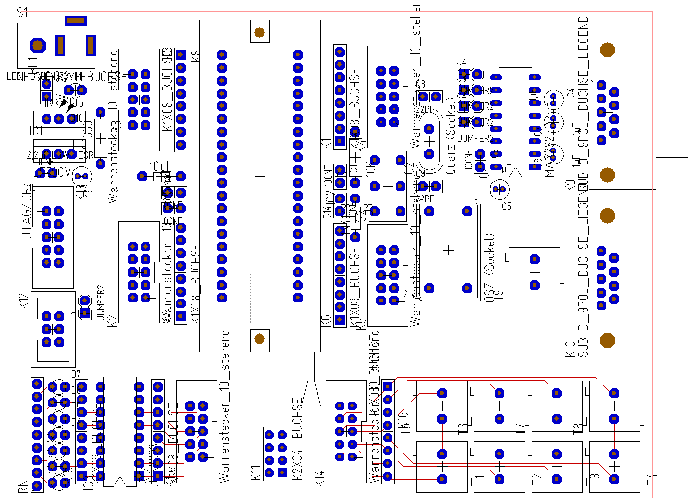

Es ist mein erster Schaltplan und ich hab die Layout-Software noch keine
48 Stunden auf dem Rechner, deswegen nicht "zu feste hauen", wenn was
nicht stimmt oder unschön aussieht ;-)
(Wobei das schön aussehen und funktional sein erst beim Layout eine
wichtige Rolle spielen wird. - Ich will garnicht dran denken...)
Wenn Interesse besteht, kann ich den ganzen Kram, wenns mal fertig wird,
der Community zur Verfügung stellen!?
Freue mich über alle Kommentare.
Viele Grüße,
Sebi
Vom Drübergucken sieht's ganz gut aus.
Dem /RESET würde ich noch einen kleinen Kondensator (10 nF) gegen
Masse spendieren, das macht ihn weniger anfällig gegen Störungen.
Außerdem hat /RESET keine interne Ableitdiode nach Vcc (damit er
die +12 V zum HV-Programmieren verträgt), daher sollte man laut
Atmel-Appnote eine derartige Diode noch extern spendieren (Anode
an /RESET, Katode an Vcc).
Die Pullups an den Tastern kann man auch weglassen, wenn man will;
schließlich lassen sich an den Eingängen interne Pullups anschalten.
Die Layouts der 10poligen Wannenstecker würde ich so umdrehen, dass
Pin 9 auf GND und Pin 10 auf +5 V liegt: das ist das STK500-Pinout,
das eine Art de-facto-Standard darstellt.  Außerdem würde ich die
LED-Leiste und das Taster-Feld ebenfalls mit einem derartigen
10poligen Stecker versehen, dann kannst du dort einfach 10polige
Kabel draufstecken, um sie mit den Ports zu verbinden.  Die Dinger
lassen sich einfach im Schraubstock crimpen.
Keine Ahnung, was dein LV50CV sein soll (Gugel kennt ihn nicht).
Ich würde heutzutage jedenfalls nichts 7805-ähnliches mehr nehmen,
sondern einen low-dropout-Regler.  Dann kannst du das Brett auch
direkt aus +5 V speisen, der Spannungsregler hat dann nur noch
100 mV oder so Spannungsabfall.  Der Verpolschutz geht dann aber
nicht mehr mit einer Diode in Reihe, sondern man sollte stattdessen
eine Sicherung nehmen und antiparallel an den Eingang eine unipolare
Transil-Diode.
> - Quartzoszilator
Quarz schreibt sich im Deutschen ohne ,t'. :)
> - ISP
JTAG würde ich auch noch vorsehen, selbst falls du derzeit kein
JTAG ICE oder keinen AVR Dragon dein eigen nennst.
Kompatibel mit AT90S8535 (veraltet), ATmega8535, ATmega163 (veraltet),
ATmega16, ATmega32, ATmega644 (ohne P, der hat nur eine UART),
ATmega324P, ATmega164P und (hoffentlich bald) ATmega1284P.
> PS: Warum ich mit einem ATmega644 anfange? Erstens hab ich Platzangst
> (Speicher) und zweitens angst den Anschluss zu verlieren (I/0).
> Scherz beiseite - Ich denke der ATmega644 ist, wenn meine Übersicht
> nicht lügt, der mächtigste ARV der in einem DIL-Gehäuse noch verfügbar
> ist und passt somit noch aufs Steckbrett.
ATmega1284P ist noch größer, aber wohl noch nicht wirklich erhältlich.

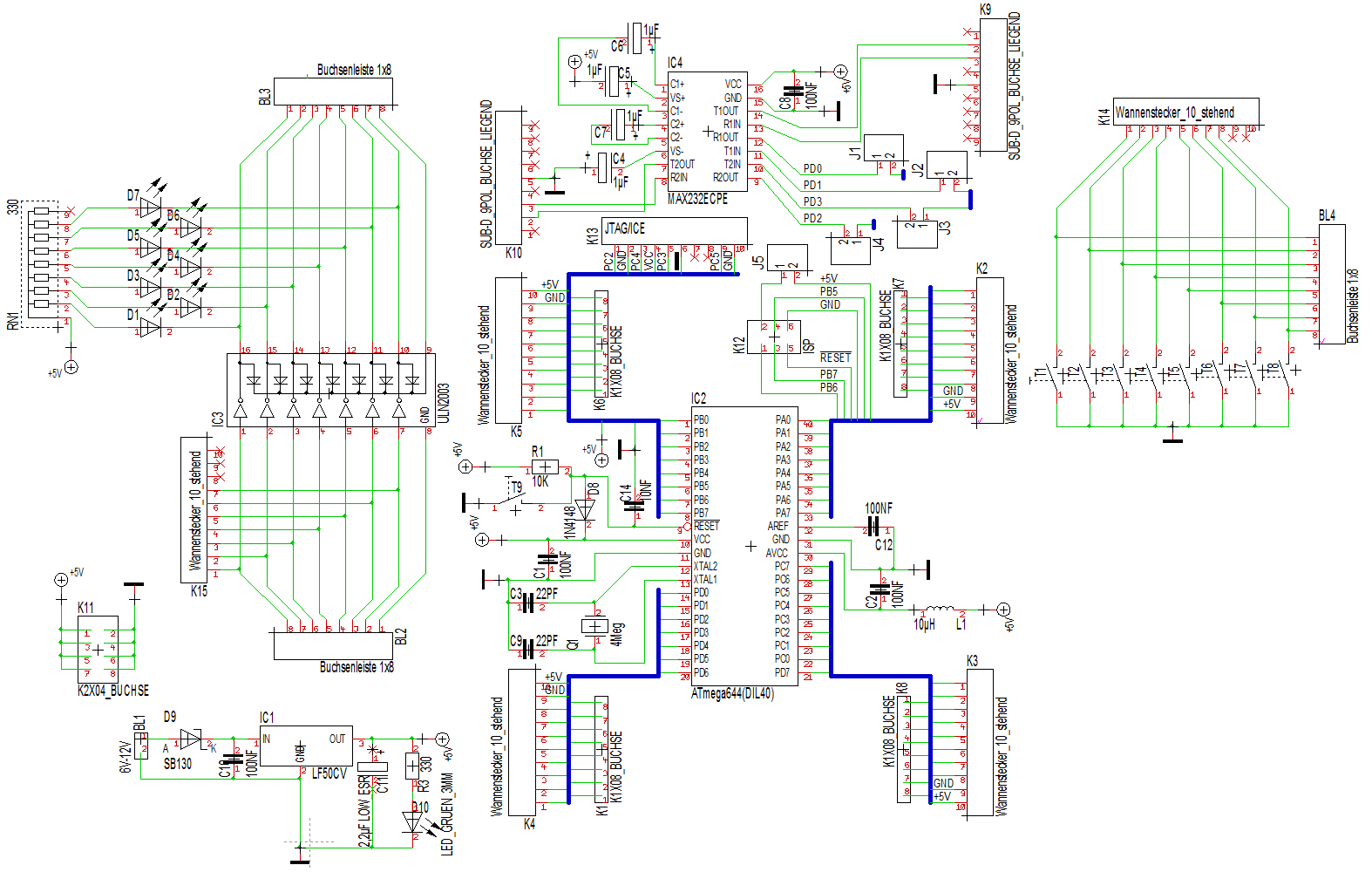

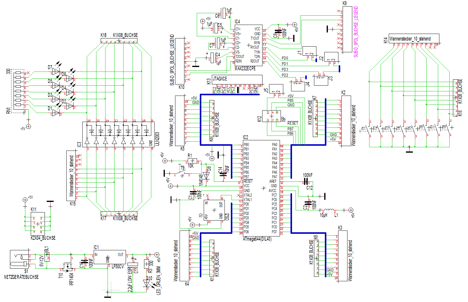

von Sebi 3. (sebi3k)
Vielen lieben Dank für deine Antwort und hilfreichen Tipps.
Wieder ertwas gelernt ;-)
> Masse spendieren
Danke für den Tip - erledigt
> daher sollte man laut Atmel-Appnote eine derartige Diode noch extern
> spendieren (Anode an /RESET, Katode an Vcc).
Hört sich nicht verkehrt an!? - erledigt
Stimmt, wenn man die Register richtig setzt funktionieren diese auch -
kaum macht man es richtig... - erledigt
Standards sind immer gut, auch wenn jede Firma seine eigenen hat -
erledigt
> Außerdem würde ich die LED-Leiste und das Taster-Feld ebenfalls mit
> einem derartigen 10poligen Stecker versehen, dann kannst du dort
> einfach 10polige Kabel draufstecken, um sie mit den Ports zu
> verbinden.  Die Dinger lassen sich einfach im Schraubstock crimpen.
Die Idee gefält mir gut, so kann ich recht easy mit zwei, statt 16
Kabeln die zwei "Module" 1:1 verbinden - Danke! - erledigt
War auch falsch beschriftet *schäm
Ist ein LF 50 CV von Reichelt (die 7805er hab ich auch noch welche
da...)
Datenblatt:
http://www.reichelt.de/?;ACTION=7;LA=6;OPEN=0;INDEX=0;FILENAME=A200%252FLF33CDT_LF33CV_LF50CV%2523STM.pdf;SID=319yyUMKwQAR8AABcyX6k8f125b249ed460d1119526bda7bd61f8
Ist eigentlich ein low drop Spannungsregler. Hab ich irgendwo im Forum
aufgeschnappt das Teil...
Kann nicht beurteilen, ob man ihn austauschen sollte. Auf meinem
Steckbrett tut er was er soll ;-)
Ging mir auch durch den Kopf, aber da ich das noch in weiter Ferne
sehe... Aber andererseits, wieso soll man es nicht von Anfang an richtig
machen ;-) - erledigt
Neuer Schaltplan ist angehängt...
Man könnte fast meinen das teuerste an diesem Board sind die
Buchsenleisten und Wannenstecker wegen der hohen Anzahl *g

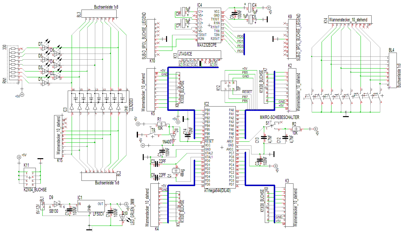

Scheinbar kann ich meinen eigenen Beitrag nicht editieren.
Jetzt der richtige Schaltplan mit dem richtigen Anschluss des
Wannensteckers an den ULN2003...
von Peter M. (pmahlknecht)
D10 hat keinen Vorwiderstand, für D8 reicht auch eine 1N4148, die 1A vom
1N4001 sind etwas überdimensioniert (schaden aber auch nicht).
Grüße Peter
von AndreasH (Gast)
die Beschaltung des MAX232 ist falsch. Die Kondensatoren C4,5 gehören an
V+ und V- Pin des MAX.
Andreas
von Gast (Gast)
C11 sollte lt. Datenblatt ein 2-10µF Elektrolyt-Kondensator mit
niedrigem ESR-Wert sein.
von Mario (Gast)
Filter-Spule zwischen VCC und AVCC zum entkoppeln des ADCs (siehe
Datenblatt, Kapitel ADC)...
> da...)
OK.  Naja, "very low drop", was auch immer man darunter im Jahr
1999 verstanden hat. ;-)  Aber das ist schon OK, 200 mV bei 200 mA,
damit kann man leben.  Nun würde ich allerdings nochmal meinen
Vorschlag auf den Tisch bringen, den Spannungsabfall an der
Verpolschutzdiode einzusparen und stattdessen eine Transil-Diode
antiparallel an den Eingang zu klemmen (sowie eine kleine Sicherung
davor).  Dann kannst du das Ding wirklich auch aus einer 5-V-
Versorung speisen, wobei die Schaltung selbst noch 4,8...4,9 V
abbekommt.
Ja, das ist meistens so.  Wenn du billiger werden willst, nimmst
du stattdessen diese vielpoligen abbrechbaren Pin-Leisten.  Mehr
hat der STK500 auch nicht, genügt eigentlich.
Hast ja schon einige Kommentare bekommen.  Was mir noch aufgefallen
ist: die Verbindung von PD0...PD3 mit dem MAX232 würde ich nicht
fest machen, sondern mit Jumpern trennbar.  Sonst kannst du diese
Pins nicht alternativ für andere Dinge benutzen.

Da hast du natürlich recht. Glatt durch die Finger gegangen...
Hab die kleinste Universal-Diode genommen, die ich noch im Kasten hatte.
Final tut es auch eine kleinere :-)
Hoppla, da hab ich mich wohl zu sehr auf das UART Tutorial fixiert und
mich nach dem Schaltbild gerichtet und übersehen, das die Pinbelegung im
Plan etwas anders ist. Ich weiß nun auch warum man das im Schaltbild so
gezeichnet hat... *g
Korrigiert. Ich gelobe Datenblätter ausführlicher zu studieren.
Ist nur nicht so einfach am Anfang aus den Teilen schlau zu werden :-(
Jetzt sagt mir die Zeile "Output Bypass Capacitance | ESR = 0.1 to 10
Ohm" etwas :-)
Danke! Habs nun auch im AVR Tutorial nachgelesen :-)
Den Teil mit dem Mikroschalter und "externen" 5V Spannung am Aref hab
ich wieder rausgenommen. Man kann intern sowieso zwischen 2,56V und 5V
umschalten, wenn ich das richtig gelesen hab:
REFS0=0, REFS1=0 benutze eine externe AREF Spannung, die interne Vref
ist aus
REFS0=0, REFS1=1 AVCC mit optionalen Kondensator an dem AREF Pin
REFS0=1, REFS1=1 interne 2.56V Referenz with (optionalem) externem
Oder gibt es einen Vorteil die externe 5V Spannung zu nehmen, obwohl der
Controller intern dieselbe Quelle anzapft? Außer der Gefahr eines
Kurzschlusses, wenn auf Aref eine Spannung anliegt und man in seiner
Applikation auf 2,56V umschaltet, sehe ich da noch nichts - okay ich seh
im Moment eh noch nicht viel, aber evtl. kann mich jemand erleuchten,
wenn es einen Vorteil gibt!? ;-)
> davor).
Der Nachteil dürfte aber sein, dass man jedesmal die Sicherung wechseln
darf sobald man sich mit den Klemmen vertan hat *g
Sollte natürlich bei guter Beschriftung niemals vorkommen, aber...
(Evtl. bau ich da noch eine Netzgerätebuchse ein)
Ich hab schon extra eine Shottky genommen um den Spannungsverlust gering
zu halten. Und wenn ich mir die üblichen Spannungsquellen anschaue,
komme ich meistens auf 6V -> Netzteil / 4 x 1,5V AA / 5 x 1,2V AA
Akku...
Oder funktioniert dein Plan mit der Sicherung verzögert, so dass man
paar Sekunden Zeit hat bevor man Sicherungen kaufen gehen muss? Und was
für Komponenten genau würdest du dafür hier einsetzen?
Hab leider noch keinen Schimmer wie man sowas sinnvoll berechnet und im
Netz und bei Wiki findet man tolle Erklärungen welche Möglichkeiten es
alles gibt aber nicht wie man diese gezielt umsetzt :-(
> Was mir noch aufgefallenist: die Verbindung von PD0...PD3
> mit dem MAX232 würde ich nicht fest machen, sondern mit Jumpern trennbar.
> Sonst kannst du diese Pins nicht alternativ für andere Dinge benutzen.
Ohja, stimmt. Soweit hab ich dann wohl nicht mehr gedacht. Reichte nur
bis zum "SUB-D Busche frei -> Pin Frei" den 232 hab ich dann wohl
irgendwie ignorieren können... Merci!
Aktueller Schaltplan ist angehängt.
Bleiben nur noch zwei Punkte offen und dann kann der Schrecken
"Platzierung und Layout" beginnen, sofern nichts anderweitig dazwischen
kommt...
Danke und viele Grüße,
Sebi
von Gast (Gast)
> zu halten.
Noch besser ist Mosfet. Siehe Anhang.
Sebi 3k wrote:
[Transil-Diode]
Beispielsweise eine 1.5KE22A:
http://www.reichelt.de/?;ACTION=3;LA=2;GROUPID=3000;ARTICLE=41860
Die Teile können kurzzeitig 50 A ab, du musst also mit den davor
geschalteten Sicherungen nicht zu kleinlich sein.  Eine normale
träge 2-A-Sicherung wird's gut tun.  Die Sicherung ist ja nur
dafür da, falls deine Quelle in der Tat längere Zeit so viel Strom
liefern kann, dass die Transildiode ggf. komplett abrauchen würde
(bspw. wenn du das Teil verpolt an einen Bleiakku klemmst).  Bei
einer normalen Laborstromversorgung oder einer üblichen kleinen
Wandwarze begrenzt die Stromversorgung vorher.
Wenn du natürlich den Fall, direkt von einer 5-V-Versorgung zu
arbeiten, ausschließen kannst, dann genügt auch die Schottkydiode
oder die FET-Schaltung, die mein Nachredner gepostet hat.
von Gast (Gast)
öhm, die Mosfet-Schaltung von oben hat eine Verlustspannung von 0,1V bei
1A Laststrom....
> 1A Laststrom....
Ja.  Die Transil-Diode hat im Betriebsfall gar keine Verlustspannung.
Sie kehrt die Geschichte einfach um: Verluste nur im Fehlerfall, nicht
im Betriebsfall.
OK, die Sicherung fügt eine geringfügige hinzu, aber das sollte
erstens bei einer 2-A-Sicherung im Milliohmbereich liegen, und zweitens
kann man auf sie ggf. auch verzichten, wenn man das Teil nie an eine
extrem ergiebige Quelle klemmt wie einen Bleiakku.  Ggf. raucht dann
halt ein Leiterzug ab und wirkt damit als Sicherung.
von Gast (Gast)
warum immer alles kaputt machen, wenn es mit unerheblichen Verlusten
auch anders geht...
> auch anders geht...
Normalerweise geht da nichts kaputt.  Das Ganze ist eine
Schutzschaltung,
und ich gehe mal davon aus, dass derartige Schaltungen in der Regel an
einer Laborstromversorgung betrieben werden, die ohnehin den Strom auf
ein sinnvolles Maß begrenzt.  Dann verheizt die Transil-Diode einfach
nur im Fehlerfall ein Watt oder zwei.
Wenn die Verluste in der Tat ,,unerheblich'' sind für die jeweilige
Anwendung: OK.  Wenn nicht, dann ist die Transil-Diode halt das Mittel
der Wahl.
Hab mir mal die MOSFET-Lösung ein bisschen angesehen und spiele grad
etwas mit LTspice rum. Da man eine Verpolungsschutz sowohl mit n-Kanal
als auch mit p-Kanal Mosfets realisieren kann versuche ich grad da die
Vor- und Nachteile der jeweiligen Möglichkeiten zu begreifen.
Bislang hab ich da noch keinen Unterschied feststellen können.
Wenn ich das Prinzip kapiert hab, sollte man für diesen Zweck einen
Mosfet nehmen, der einen möglichst kleinen Innenwiderstand hat, richtig?
Wenn dem so ist, müsste sich für diese Schaltung doch ein IRF1404 (oder
IRL3803) ganz gut eignen!? Unter der Berücksichtigung das der LF50CV die
40V ebenfalls abkann, wenn einer am Voltage-Regler gespielt hat ;-)
Ich bin auch grad über Rückstellende Sicherungen gestolpert.
Die vorgeschlagene Transil-Diode müsste mit einer "PolyFuse" (siehe
Link) ebenfalls einen fast unkaputtbaren (ich liebe dieses Unwort *g)
Schutz ohne Sicherungswechsel ermöglichen, oder?
http://www.reichelt.de/?;ACTION=3;LA=2;GROUP=C48;GROUPID=3307;ARTICLE=35207;START=0;SORT=user;OFFSET=1000;SID=319yyUMKwQAR8AABcyX6k8f125b249ed460d1119526bda7bd61f8
4 Sekunden sollten reichen, bis man den Fehler gemerkt hat ;-)
Viele Grüße,
Sebi
PS: Die Frage bezüglich der externen 5V Spannung am Aref gegenüber der
internen VCC beschäftigt mich weiterhin :-)
Polyfuses haben allerdings immer noch einen relativ hohen Innenwider-
stand.  Da bist du dann mit dem Spannungsabfall in der gleichen
Größenordnung wie die FET-Lösung.  Daher hätte ich hier lieber zur
klassischen Sicherung gegriffen, diese aber so großzügig dimensioniert,
dass sie mit dem normalen Lab-Netzteil noch nicht zieht.
Allerdings sind die Unterschiede zwischen den Varianten wohl
insgesamt eher minimal.  Such dir also die aus, die du für dich
als die sinnvollste empfindest.

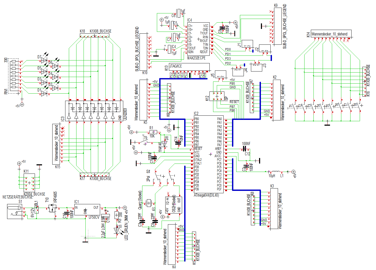

Vielen tausend Dank Euch allen für die Unterstützung soweit!
Ich habe einfachkeiheitshalber nen Mosfet reingepflanzt und ne
Netzgerätebuchse. Mir ist noch aufgefallen dasa ich hier OSZIs rumliegen
hab und keine Quarze, daher musste das Bauteil ersetzt werden und spart
auch zwei Kekros ein...
Wen es interessiert: Die Pin-Skala zeigt 328 verbrauchte Pins an!
Für das ATmega128 Projekt werde ich irgendwann wohl ne andere
Software-Version benötigen :-(
Ich hab nun die hoffentlich letzte Verison des Schaltplans hochgeladen
und fange nun mit dem Platzieren und Routen an. Mir wird jetzt schon
ganz mulmig dabei...
Ich werde die ersten Entwürfe posten, sobald ich da was vorzeigbares
habe.
Wenn jemmandem noch etwas aufallen sollte, bitte Bescheid geben!
Danke und Grüße,
Sebi
Nun, Quarze sind Groschenartikel.  Wenn du mal für irgendwas eine
,,eckige'' Quarzfrequenz brauchst, wirst du nicht unbedingt gleich
einen Oszillator dafür kaufen wollen.  Ich würde die Fassung für
den Quarz (mitsamt der Kerkos) mit vorsehen, nur in die Verbindung
zu XTAL1/2 dann einen Jumper rein.
von Gast (Gast)
Der Stift an der Netzgerätebuchse ist in der Regel der +-Pol. Für den
FET würd ich einen P-Channel nehmen und in der +-Leitung einschleifen.
In der Minus-Leitung besteht die Gefahr der Überbrückung durch andere
Geräte die du ggf. an das Board anschließt.
Das Ziel ist eine eierlegende Wollmichsau, so muss ich auch B sagen ;-)
Das Teil zu sockeln hatte ich sowieso vor, da man recht schnell in die
Versuchung kommen wird andere Frequenzen einstellen zu wollen.
Das mit dem +/- ist wohl Geschmackssache. In der Beispielschaltung war
die Buchse so beschaltet. Hab mal nachgeschaut und ich mag den Stift als
+ auch lieber. Danke für den Hinweis.
Ich kann dir da noch nicht ganz folgen, aber du hast sicher recht :-)
(Vielleicht kann mich einer aufklären!?)
Neuer Plan hängt dran.
Grüße,
Sebi
Denk beim Layout dran, wenn du eine Nullkraftfassung (ZIF socket)
benutzen willst, dass in der Aufklapprichtung des Hebels Platz
bleiben sollte.

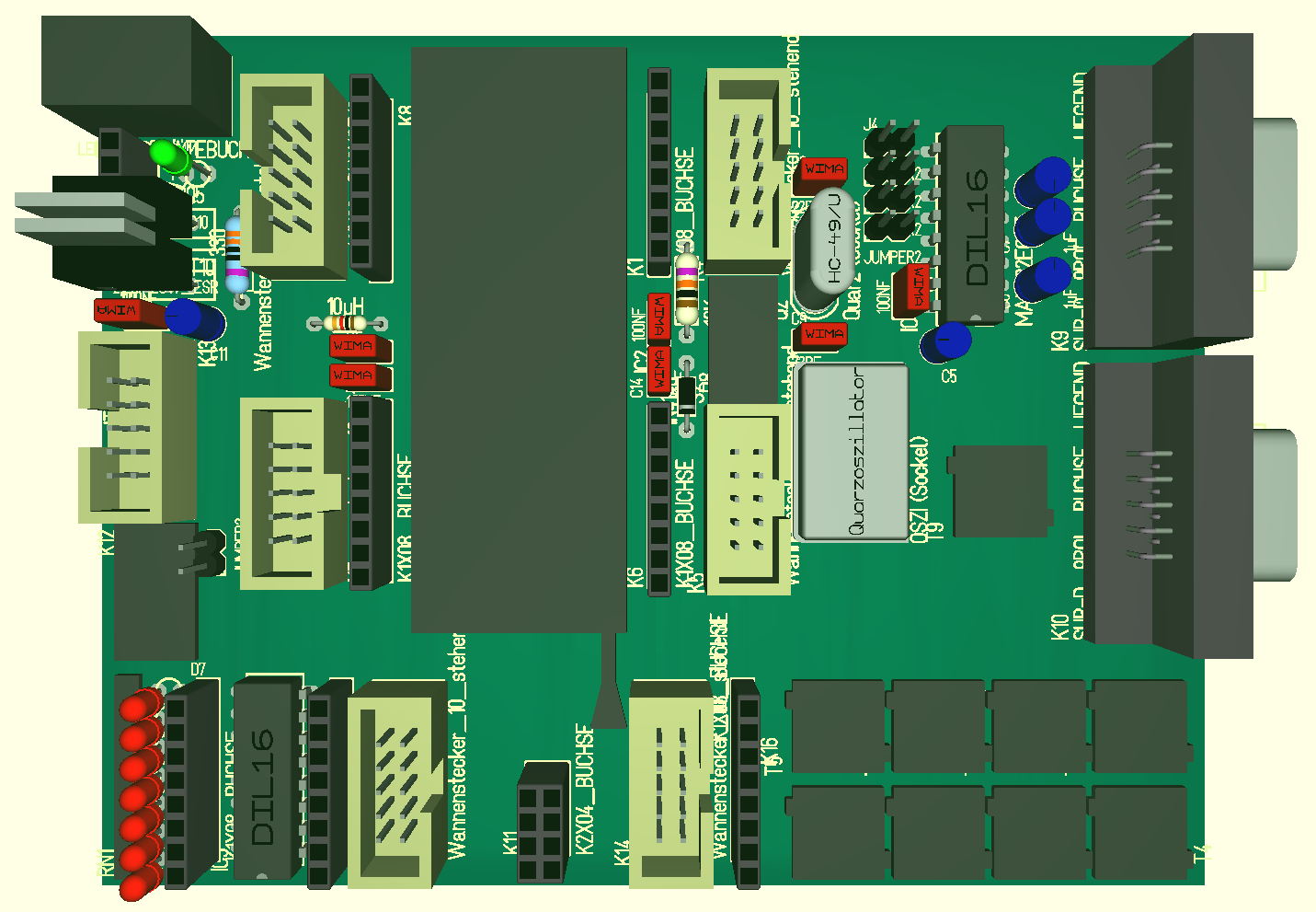

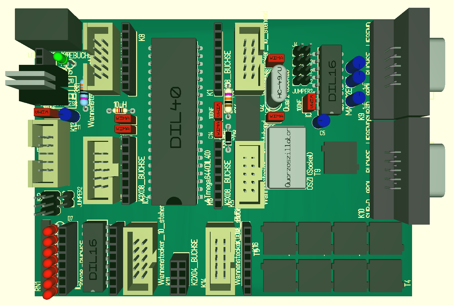

So, mein erster Versuch das Chaos auf der Platine zu ordnen.
Hab probiert die Bauteile möglichst so auszurichten, dass ich möglichst
wenig Kreuzungen zwischen den Komponenten habe.
Um den ATMega ist etwas Platz, damit der ZIF-Sockel noch reinpasst.
Ich nehme an, dass er nur etwas dicker ist aber die selben Pin-Abstände
hat, oder?
Der ISP, soll ein 3X2 Wannenstecker sein, den es aber in der Software
net gibt :-/
Zum jetzigen Zeitpunkt kann ich noch net sagen, ob ein Routing
Und eine Target-3D-Ansicht dazu... ;-)
Vielen lieben Dank für die Bauteile!
Das Teil ist dicker als ich erwartet hab. Musste die Platine etwas
anpassen...
Neue Bilder angehängt.
Hab mich mit dem Erstellen von eigenen Elementen noch nicht beschäftigen
können. Und ich weiss nicht ob ich bei Target bleiben werde, obwohl
alles gut von der Hand geht. Den Einstieg empfand ich als Anfänger sehr
angenehm. Nur mit diesem Projekt bin ich sehr nah an der 400 Pin-Grenze
(350) und wenn das nächste größere Projekt ein Board für einen ATMega128
wird, sehe ich schwarz... Leider gibts von Target keine Non-Profit
Lizenzen für Hobbybastler :-(
Und die 3D-Ansicht...

von Gast (Gast)
Ich würde den Nullkraftsockel auch um 180° drehen, so dass der Hebel
nach Außen zeigt. Wie rum du das IC dann in den Sockel setzt, ist bei
den Sockeln ja egal, musst nur Pin1 kennzeichnen. Die Pins im Layout
kannst du umbenennen. Doppelklick auf einen Pin und Pin-Nummer ändern...
von Sven P. (Gast)
Sehen TARGET-Schaltpläne immer so grauenhaft aus?
Was ich noch anbauen würde:
- Gleichrichter + Tonne vor den Spannungsregler, dann kannstes im
Zweifelsfall auch an Wechselspannung betreiben und der Verpolschutz-FET
fliegt raus.
- Wenn nicht, dann guck mal nach, womit die Kühlfahne des FET verbunden
ist, der steht so recht nahe am Spannungsregler...
- Lastkondensatoren des Quarzes ggf. noch sockeln, das sind nicht immer
22pF. Ich würd da statt der WIMA-Büchsen auch eher Keramikkondis
einbauen.
- Die freien Nippesse an den Stiftleisten würd ich auf Masse legen
(Wärmefalle drumrum, wenns ne Massefläche gibt). Dann kannste die auch
noch anlöten, was der Sache Stabilität gibt.
Sonst noch paar kosmetische Dinge (naja, das Auge lötet mit...):
- Sieht teilw. richtig hässlich aus -- verleg die Verbindungen mal
rechtwinklig oder wenigstens im 45°-Raster.
- Ansonsten wär ne genormte Schrift auch hübsch, aber dafür kannst du ja
nix :-)
- Beschrifte mal, was wo in welchem Bus verschwindet.
> nach Außen zeigt.
Logo! Danke! Hätte eigentlich selber drauf kommen müssen...
> FET fliegt raus.
Durch die Dioden im Gleichtichter gibts wieder nen Spannungsabfall.
Hab mich schon extra zu nem Mosfet hinreißen lassen, der bei den kleinen
Strömen fast nichts schluckt...
Zudem fällt mir grad auch keine übliche Wechselspannunsgquelle ausser
der Steckdose ein und da dran will man dieses Board in der Version nicht
anschließen! ;-)
Ich behalts mal im Hinterkopf für das ATMega128-Projekt...
Dort wirds dann auch einen Überspannungsschutz geben.
> verbunden ist, der steht so recht nahe am Spannungsregler...
Bei den Dingern bin ich noch am überlegen, ob ich da kleine Kühlkörper
anbringe, für den Fall das man mit mehr als 6-12V arbeitet.
Hatte noch keine Gelegenheit nochmal in die Datenblätter zu schauen, um
zu pürfen wieviel Wärme die Teile erzeugen und ob KKs wirklich nötig
sind oder ob es reicht diese weiter auseinander zu stellen.
> immer 22pF. Ich würd da statt der WIMA-Büchsen auch eher Keramikkondis
> einbauen.
Danke für den Hinweis. Frage: Wie sockel ich die Dinger am besten? Aus
einer Buchsenliste fällt mir ein kleiner Kerko, wegen zu dünnen
Beinchen, einfach raus (eben probiert).
Und in der Schaltung sind nur paar Elkos und sonst Kerkos
geplant/verbaut. Das 3D-Modell was Target sich dazudichtet passt nicht
immer zur realität und ein passenderes zu finden ist ohne preview
Funktion ein Jackpot.
Anlöten sowieso. Aber auf Masse legen? Ich weiss nicht so recht:
Bei K14/K15 gibt es einen Kurzen, wenn ich ein 10 pol. Flachbandkabel
zum verbinden mit PA-PD verwende.
JTAG: Keinen schimmer, ob da etwas passieren kann. Wenn die Pins auf dem
Debugger-Board ebenfalls auf Masse liegen oder nicht verbunden sind dann
wohl nichts!? :-)
Und bei den Sub-D 9 Buchsen bin ich mir nicht wirklich sicher, ob das
die serielle Schnistelle im PC so gern hat!? Theoretisch könnten da auch
fiese Pegel (RTS/DTR) aufeinmal an der Masse des Boards anliegen, oder?
> - Ansonsten wär ne genormte Schrift auch hübsch, aber dafür kannst du > ja nix
Target Defaults + Newbie = Chaos Design ;-)
Macht die Sache nicht übersichtlicher. Die wichtigtsen/nicht
offensichtlichen Leitungen sollten beschriftet sein (die
Wannenstecker/Buchsenleisten sind 1:1) und wo man das Signal in einen
Bus einspeist ist Target relativ egal, da man es überall rausholen
kann...
Danke und Viele Grüße,
Sebi
>> immer 22pF.
Naja, selbst der STK500 benutzt da feste Kondensatoren.  Gesockelt
habe ich die auch sonst noch nirgends erlebt.
Die sogenannten Präzisionsfassungen (diese gedrehten Teile mit
dem vergoldeten Kontakt in der Mitte) gibt's in zwei Durchmessern.
Der kleinere davon müsste ganz gut geeignet sein.  Bei dem passt
dann kein IDC-Kontakt mehr rein (also kein Kontakt aus einer
Standard-Pfostensteckerleiste).
(Unbenutzte Pins auf Masse)
JTAG hat zwei Masse-Pins.  Eigentlich sollte dort nur nSRST frei
bleiben sowie das Pin, mit dem man früher mal dem JTAG ICE die
Betriebsspannung zuführen konnte.
Yep.  Normalerweise verbindet man dort noch RTS mit CTS (damit
,sieht' die hardware flow control immer einen aktiven Pegel, wenn
sie selbst einen solche aussendet) sowie DTR mit DCD und DSR.
DTR wird vom Computer beim Öffnen der Schnittstelle angelegt, und
DCD wird bei Unixen, DSR bei MS-DOS und seinen Nachfolgern als
Zeichen genommen, dass das Modem bereit ist.  Bei einer D9-Buchse
heißt das, dass Pins 1/4/6 sowie 7/8 miteinander verbunden werden.
Im UART-Tutorial hat man es vermutlich um die Verwirrung gering zu
halten weggelassen. Im RS232 Tutorial sind die Verbindungen, wie ich
grad gesehen hab, bis auf den 4. Pin so drin!? Es dürfte nicht schaden,
wenn ich die PINs entwsprechend verbinde. Wobei ich die 1/4/6-Kombi
nicht über den Pegelwandler an GND legen kann, da dieser bereits voll
ist *g Sollte aber kein Problem darstellen, oder?
Für diese Verbindungen brauchst du keine Pegelwandler, die arbeiten
alle auf dem RS-232-Pegel, den der Host vorgibt.
Eine Alternative wäre es noch, den zweiten Kanal des MAX232 optional
über Jumper als RTS/CTS-Hardware-flow-control nutzbar zu machen, also
auf RTS/CTS zu routen.  Ist aber für ein einfaches Devboard schon
ziemlich viel dann.
Deswegen wollt ich das Teil ja auch nicht direkt an GND legen.
Also einfach gechlossen zirkulieren lassen :-)
> ziemlich viel dann.
Hab es mir mal fürs 128er Projekt notiert. Aber evtl. kommt dort auch
ein größerer Pegelwander zum Einsatz. Es seiden, mir fällt noch die Tage
ein triftiger Einsatzzweck ein, wofür man RTS/CTS mit dem Controller
nutzen will.
Bin auch grad über den Schaltplan des STK500 gestolpert.
Interessant, was die da so machen... Muss ich aber jetzt auf anhieb
nicht verstehen, wieso die da 10mal mehr Kondensatoren und Widerstände
einbauen, oder?! Auf den ersten Blick würde ich auch vermuten, das die
aus nem einfachen Quarz einen Oszilator basteln und nicht den internen
Oszilator-Schaltkreis verwenden - wenn ich raten müsste: Nicht alle
AT-Chips die aufs STK500 draufpassen haben einen internen?
> nutzen will.
Die Leitungen braucht man für hardware flow control, also wenn entweder
der PC dem AVR oder der AVR dem PC rufen können will: ,,Wart mal, mir
geht das hier zu schnell!''
> einbauen, oder?!
So viel mehr haben sie ja im reinen Devboard-Bereich nicht.  Es gibt
natürlich pro Fassung einen Abblockkondensator, und es gibt einen
Transistor pro LED, damit die LEDs für Targetspannungen von 1,8 V
bis 6 V gleich hell leuchten.
Das, was da wirklich aufwändig drauf ist, ist der Anteil, den der
Programmer ausmacht sowie die Erzeugung der variablen Spannungen
mittels PWM.
Doch, den haben alle, aber die Leitungslänge von den IC-Fassungen
zur Quarzfassung wäre viel zu groß.
von SoLaLa (Gast)
das war mir auf der 3Dansicht auch als erstes aufgefallen und scheint
oben in der Diskussion fast untergegangen zu sein.
Es geht da um den möglichen Kurzschluß zwischen FET und GND, also nicht
vergessen das zu ändern. Zum Thema Kühlkörper: den bräuchte nur der
Regler, der FET hingegen arbeitet ja als Schalter und braucht sowas
nicht
von Gast (Gast)
für den Mosfet würd ich auch einen SMD-Typ nehmen. Fairchild hat da süße
Kleine ;) im Angebot....FDC5614P z.B.

ob die Maße mit der Realität übereinstimmen und so passen.
Kümmere mich dabei auch um die Problematik des zunah stehenden FET und
Spannungsreglers...
Was ich sonst noch rausgefunden habe ist dass die Sockel für Quarze sich
ebenfalls dazu eignen könnten die entsprechenden Kerkos zu halten.
Wenn alles glatt geht, hab ich bis mitte nächster Woche das Layout in
einer ersten Version :-)
Das einzige, was mir noch Sorgen macht, ist die Platine sauber belichtet
zu bekommen. An der UV-Quelle wird es vermutlich nicht scheitern - nach
einigen Überlegungen ggf. selbst paar EVGs und Röhren zusammen zu
zimmern oder den Elektor UV-LED-Belichter zu basteln bin ich auch bei
einem Gesichtsbräuner aus der Bucht gelandet... (Allein die UV-Röhren
würden mehr kosten als ein gebrauchtes Gerät - verkehrte Welt)
Was mir Bauchschmerzen bereitet ist die Folie zum Belichten:
Hab es mit den OH-Folien von Zweckform 3552 und nem OKI Farblaser
ausprobiert -> Die Folienausdruck scheinen nicht so wirklich 100%
lichtdicht zu sein und der berühmte Tonerverdichter zeigt absolut null
komma null Wirkung :-( [Da hat es OKI mit der Beständigkeit der
Ausdrucke wohl sehr ernst und genau genommen]
Hab mal irgendwo auch etwas von den Zweckform Folien für die
Druckformherstellung gehört? Lohnt es sich diese mal auszuprobieren?
Grüße,
Sebi
>> entweder der PC dem AVR oder der AVR dem PC rufen können will:
>> ,,Wart mal, mir geht das hier zu schnell!''
> Wenn aber keine aktive Verbindung besteht, wird man wohl noch das
> Ring-Signal benötigen um den Rechner zu "wecken"...
Nö.  Der Ring Indicator wird in aller Regel überhaupt nicht benutzt.
Wenn überhaupt, dann funktioniert das so, dass auf dem Rechner ein
Programm den Modemport öffnet und dabei DTR aktiviert.  Das ist für
das Modem (und als solches benimmt sich den Dev-Board ja) dann das
Kennzeichen, dass es jetzt überhaupt Dinge mit der Leitung machen
darf.  Bei einem ankommenden Ruf würde es dann RING ausgeben, oder
aber wenn Register S0 auf ungleich 0 gesetzt ist, nimmt es den Ruf
an (dabei zieht es DSR hoch, das wäre das Aktivitätskennzeichen für
DOS/Windows), verhandelt das Modulationsverfahren und zieht danach
das DCD hoch (das wäre das Aktivitätskennzeichen für Unix).
Aber das ist alles jenseits eines simplen CTS/RTS-Flowcontrol.

Da der Thread nun im µC-Forum gelandet ist, machste dann am besten
für die Layout-Fragen einen neuen Thread im Platinenforum auf.
Naja, wirklich dicht ist das bei mir bei einem HP-Drucker auch nicht,
aber dort hilft zumindest der Tonerverdichter ein wenig.
Irgendwo hatte im Platinenforum mal einer einen Link gepostet für
eine Firma, die für wenig Geld richtige Filme belichtet.
