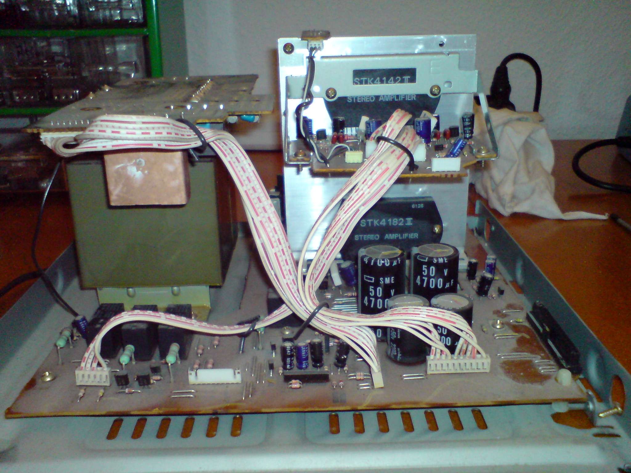

Ich habe aus Interesse eine Sony-Stereoanlage auseinandergenummen (Display u.a. war mechanisch beschädigt-> nihct mehr benutzbar). Hier habe ich jetzt die Bodenplatte mit dem "Kraftwerk" (nx50 Watt?) und der Endstufe. Wegwerfen oder nicht? Könnte das noch für jemanden wertvoll sein (Einzelteile)? Danke für Eure Meinung.
Wenn du hin und wieder mit Elektronik rumwerkelst, wäre sowas durchaus brauchbar. Wenn du allerdings mit Elektronik nicht so viel am Hut hast, ist es eigentlich wertlos.
Naja, wenn ich rausfinden könnte, wo ich das Signal einspeisen muß, könnte ich es als Verstärker evtl. selbst noch gebrauchen.. Aber das traue ich mir alleine nicht zu.
Die Frage ist, hättest Du denn Freude, daran rumzubasteln. Wenn ja, dann suche mal nach dem Datenblatt der grossen Käfer STK4182 und verfolge deren Eingangssignal auf den Leiterplatten. Wenn Du selber nicht basteln willst, dann könnte das Ding höchstens noch als Ersatzteillager dienen, ist also wertlos solange niemand genau nach so einem Ding sucht.
Johnny wrote: > Wenn Du selber nicht basteln willst, dann könnte das Ding höchstens noch > als Ersatzteillager dienen, ist also wertlos solange niemand genau nach > so einem Ding sucht. Naja, der Trafo sieht nach >100VA bei geschätzen 2x20-30V (bei 2-3A) aus. Den kann man auch für andere Sachen verwenden.
Johnny wrote: > Die Frage ist, hättest Du denn Freude, daran rumzubasteln. Wenn ja, dann > suche mal nach dem Datenblatt der grossen Käfer STK4182 und verfolge > deren Eingangssignal auf den Leiterplatten. Der eine ist ein STK4142 (25 W + 25 W), der andere ein STK4182 (45 W + 45 W). Scheint ja nicht von Pappe zu sein, besser als irgendwelche "250 W PMPO"-Brüllwürfel allemal.
Ähm ... du sagst daß du das beschädigte Gehäuse noch hattest. An dem Gehäuse sind immer gleich ein paar Buchsen dran, meist rot und weiß. Wenn du diesen Stecker nicht abgelötet hast ist die Buchse ja noch dran. Wenn doch ist das eine gute Lektion für das nächste mal. Alles so lassen wie es ist!
Die Klemmbuchsen für die Lautsprecher sind alle noch dran, die sind auf der Rückseite (das Bild ist die Ansicht von vorn). Also ich hätte keine Probleme Lautsprecher oder Betriebsspannung anzuschließen (Stecker ist ja auch noch dran), aber ich weiß eben nicht, ob die Verstärker erst irgendein Signal brauchen, um überhaupt was zu sagen (Mute oder so). Außerdem müßte ich das Netzteil erstmal berührungssicher machen. Und ich müßte Vorkehrungen treffen, daß mir nciht die Ohren abfallen, das Teil hat schon ziemlich Bums.. :-)
> Scheint ja nicht von Pappe zu sein, besser als irgendwelche > "250 W PMPO"-Brüllwürfel allemal. Sag nichts, mit anständigen Kondensatoren bringt das Teil sicher um die 10kW PMPO. Ich liebe PMPO, ist do richtig Amerikanisch; gross und fett muss es sein.
Verstell doch die Lautstärke und schau mal an welchem Kabel sich etwas ändert. Wenn es digital ist musst du das ganze Gerät wohl noch mal zusammenbauen und durchmessen was die Signalleitungen sagen.
