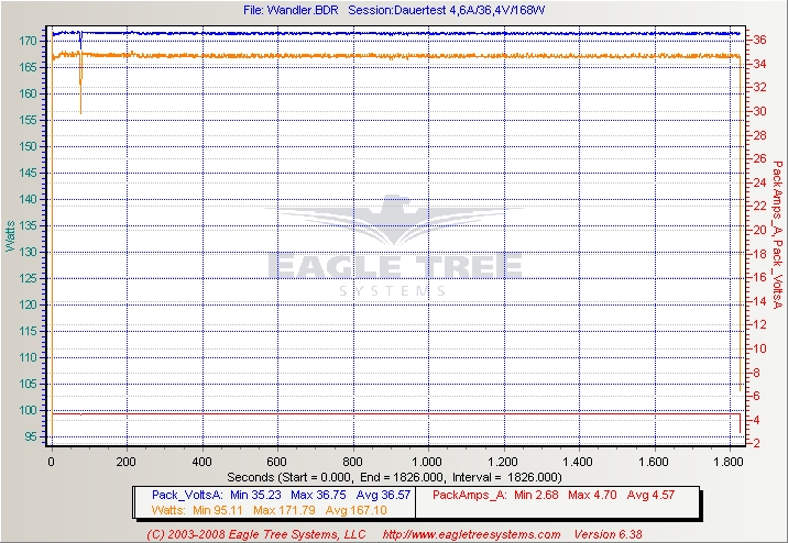

von Peter M. (fahrenheit-145)
So nach ausführlichen Tests vorgestern und gestern Abend habe ich hier
eine Liste zusammengestellt mit den erreichten(ermessenen)Wirkungsgraden
meiner Schaltung.Ich musste dort und da noch geringfügige Änderungen
vornehmen jedoch so im großen und ganzen bin ich sehr zufrieden.Getestet
Anbei die Loggerdaten vom Dauertest
Gruß Peter
