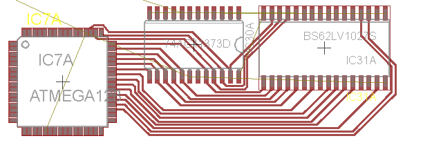

Mal ne Halb-OT-Frage, weil vorhin das Layout angesprochen wurde: Wie
layoutet ihr solche µC-Latch-SRAM-Konstrukte? Ich kann evtl. gleich mal
mein Layout rauskramen, was ich mit überlegt hab. Kommt mir aber noch
nicht so optimal vor...
Ich nehm an, man sollte mit den 3 ICs und allen Adress- und
Datenleitungen mögl. auf einer Ebene bleiben?
Hat mal jemand ein Stück Layout für mich zum anschauen?
Danke im Voraus
Sebastian

von der mechatroniker (Gast)
Hier mal mein Layout, noch ohne Stützkondensatoren, RD und WR. Was ich
vor allem blöd finde, ist daß zwei Leitungen aus dem Adress-High-Byte
deutlich länger sind als alles andere. Besser bekomm ichs aber nicht.
Deswegen wollte ich fragen, wie ihr die ICs anordnet.
von Paule_ (Gast)
Vielleicht bin ich da etws vorschnell, aber ich glaube nicht, dass du
aufgrund der Längenunterschiede Probleme bekommst. Das sind wohl eher
Sorgen des HF'lers.
von Route_66 (Gast)
@Mechatroniker
Zum Layout bei RAMs musst Du dir keinen Knick ins Hemde machen. Da ja
der Prozessor schreibt und liest ist es egal, ob Adresspins
untereinander oder Datenbits untereinander vertauscht sind. Im ersten
Fall landet das entsprechende Byte an einer falschen Stelle, wird aber
auch von da gelesen. im zweiten wird das Byte als falscher Wert
geschrieben aber beim Lesen zurück"konvertiert". Probleme treten nur
auf, wenn z.B. EPROMs, EEPROMs oder Flash-Speicher extern beschrieben
und dann eingebaut werden.
Das hab ich aber auch schon benutzt, um komplizierte Layouts zu
vermeiden. Muss man halt beim Programmieren entsprechend umsortieren.
Funktioniert dann aber auch als Schutz gegen Hacker-Anfänger.
