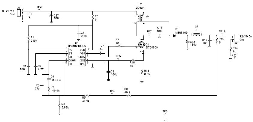

von Sven K. (Gast)
von Josef (Gast)
Dies ist ne Testschaltung. Die zweite Spule L4 ist nicht notwendig. Die
Induktivitaet L2 gibt's von
http://www.cooperbussmann.com/ProductInfo.aspx?productID=30992, ist aber
auch von Wuerth (denk ich mal) lieferbar.
Die weiteren Bauteile mit 0-Ohm, etc... kann man natuerlich loeschen.
Einfacher wird's aber mit einem SEPIC Wandler nicht. Fertig integrierte
Loesungen mit Buck-Boost Technik koennen i.d.R. die 'hohe' Spannung
nicht.

Der Spannungsteiler R3 | (R4+R9) bestimmt die Ausgangsspannung. (700mV
Referenz) Entsprechend angepasst kann man die Ausgangsspannung auf 14V
einstellen.
Die Schaltfrequenz kann bis zu 1 MHz bestimmt durch R1/C1 eingestellt
werden. Berechnung im Datenblatt.
Falls Du weitere Hilfe brauchst, helfe ich gerne weiter.
