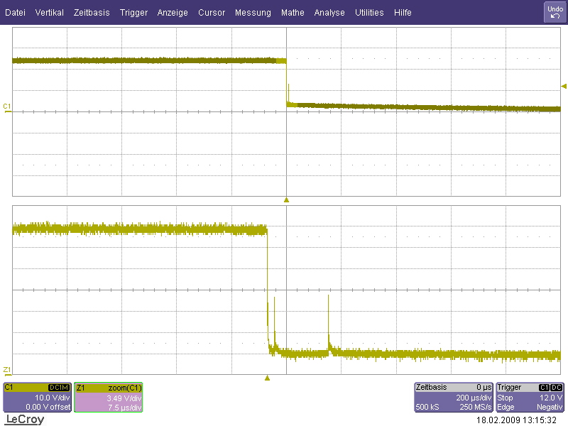

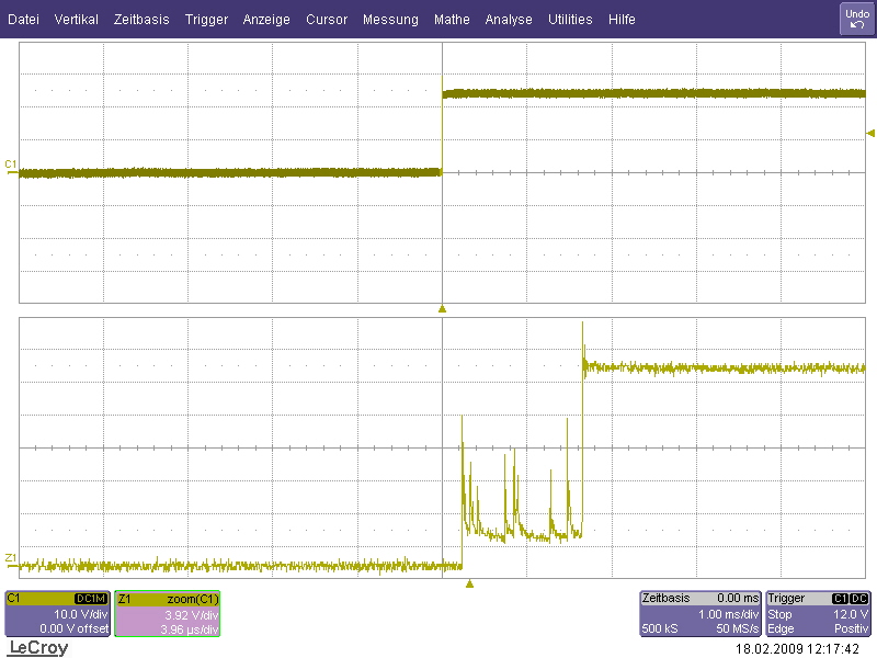

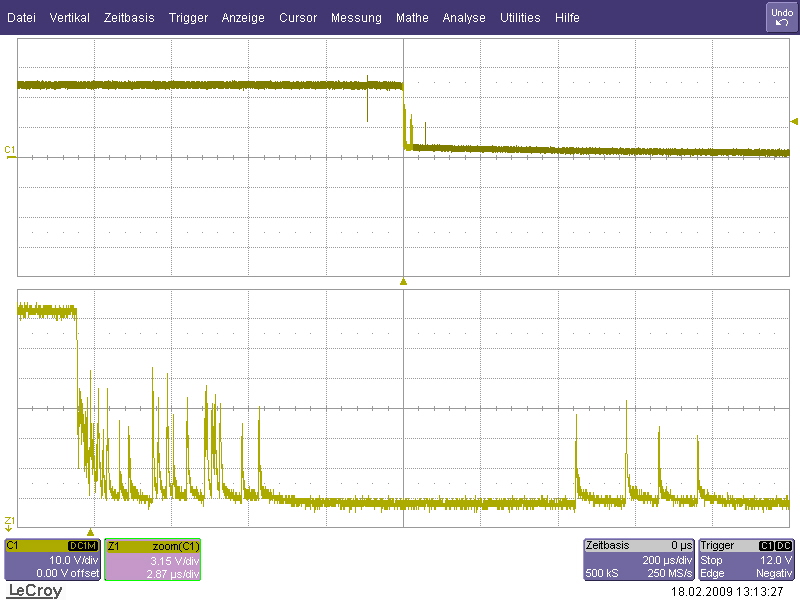

Hallo, hab die Einstellungen am Oszi so geändert wie du gesagt hast. Sobal ich den Taster drücke wird die pos. Flanke erkannt und gestoppt. Das Signal (siehe Bilder) müßte passen..unten ist der Bereich in dem die pos. Flanke ansteigt gezoomt. Dort sind dann das prellen zu sehen. Richtigt so?
Das dürfte das Prellen sein. 7us sind allerdings schon recht gut. Wie siht die fallende Flanke aus (beim Loslassen)?

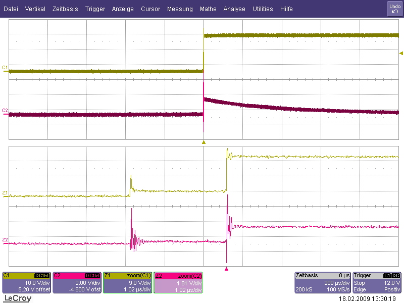

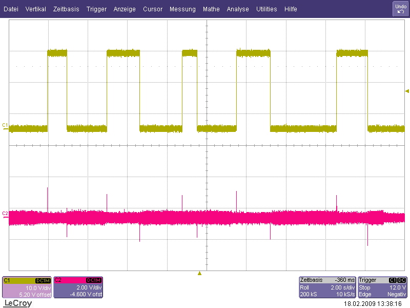

Das wird ja bald ein Bilderbuch wenn ich hier nicht balds aufhöre ;-) So sieht das Schalten über die Schappscheiben aus: C1 stellt den Schaltkontakt dar. C2 stellt das Siganl einer passiven/unbeschalteten Leitung dar. Der Zeitliche Verlauf ist so gewählt das mehrfaches Tastendrücken sichtbar ist. In dem Bild wurde die Taste 5 mal betätigt. Auf C2 sind gut die Spitzen beim drücken und wieder loslassen zu erkennen.
Hier der Einschaltvorgang wieder mit Trigger auf pos. Flanke wie oben.

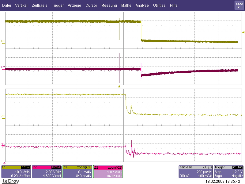

Und der Ausschaltvorgang Trigger auf neg. Flanke. Dabei ist aber vor dem eigentlichen ausschalten eine Spitze nach oben und unten zu sehen. Ist das auch schon das prellen beim loslassen?
Die Last ist eigenartig. Erst fällt die Spannung sehr steil auf 3V, danach gehts recht gemächlich weiter... :-/ Ist das eine LED? > Dabei ist aber vor dem eigentlichen ausschalten eine Spitze nach oben > und unten zu sehen. Vermutlich ESD.
