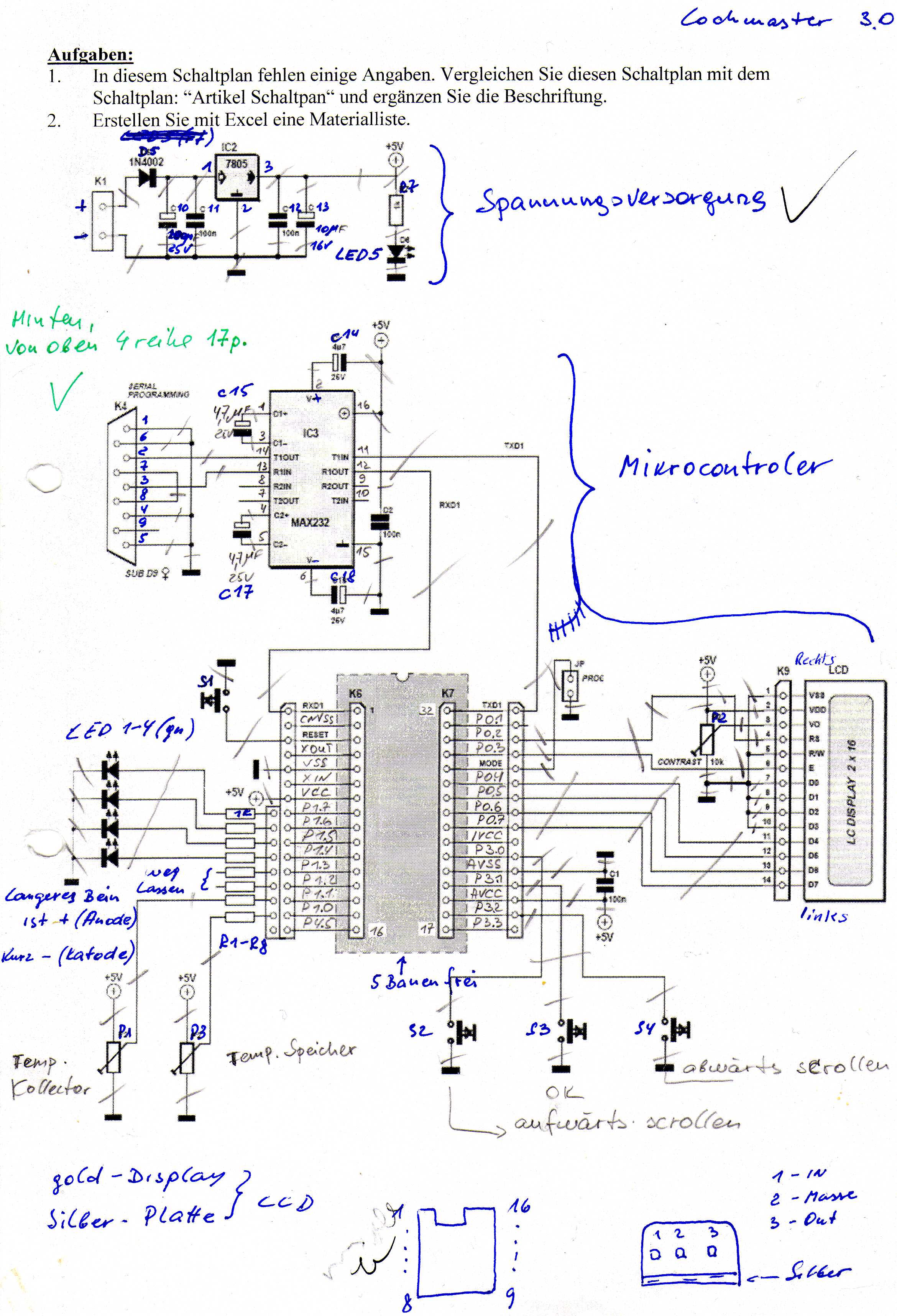

Hallo Leute,ich brauche dringend eine Temperatursteuerung für einen
Kühlraum in der C Sprache und in verbindung mit einem R8C µc,und evtl
was gegen Tastenflattern.Wer kann mir helfen,habe keine Ahnung von.

Welcher R8C ? R8C13 von dem Elektor heft ?
Hast du schon ne Schaltung ?
mfg
Dennis
von W.Engel (Gast)
Hallo!
Ja das ist der R8C13 aus Elector,der M-Controler ist schon fertig und
funktioniert.Habe drei Taster und 2 Potis,mit Tastern muss die
Menüsteuerung simuliert werden Temp. hoch und runter und OK,und mit
Potis veränderung der Temperatur,was im LCD in Grad C angezeigt werden
soll,und bei den Tasten die Entprellung soll drin sein sonst geht es
nicht.Der 4 Taster ist nur zum Reseten und fürs Fläschen da.
Die Schaltung lege ich bei,so ist er gelötet und funktioniert auch mit
rüber Fläschen und so.
Bedanke mich sehr im Voraus Dennis.
mfg W.Engel
von Karl H. (kbuchegg)
Dann würd ich mal vorschlagen, du beschäftigst dich damit, welchen
Temperaturfühler du anschliessen willst und diese auszulesen und deren
Messwert einfach mal aus Display zu bekommen. Fürs erste reicht es erst
mal einfach nur den rohen Messwert aufs LCD zu kriegen. Diesen Messwert
in eine tatsächliche Temperatur umrechnen kann man immer noch.
W.Engel wrote:
> Ohne PT1000 geht es auch,mit einem der Potis,ob ich
> den PT1000 warm und Kalt mache oder am Poti drehe,die Umrechnung im
> Programm muss man eh einbinden,so kann ich dann den MC im jetzigen
> Zustand benutzen.
Da hast du prinzipiell schon recht.
Nur hängt die Umrechnung auch davon ab, wie du den PT1000 an den MC
anschliesst. So ein PT1000 liefert ja von alleine keine Temperatur. Das
ist ja nichts anderes als ein Widerstand der mit der Temperatur seinen
Wert ändert. Wie er das tut, steht im Datenblatt und ist eine
erstaunlich komplizierte Formel. Für deine praktischen Zwecke kannst du
sicherlich die Einfachvariante dieser Formel nehmen.
Nun weisst du, wie sich der Widerstand ändert, wenn sich die Temperatur
ändert. Dein MC misst aber keinen Widerstand, der misst eine Spannung.
Darum muss diese Widerstandsänderung elektronisch in eine
Spannungsänderung umgesetzt werden. Das ist im Grunde sehr einfach, denn
es gibt ja noch das Ohmsche Gesetz  U = R * I
Schaltet man 2 Widerstände in Serie, dann wird sich die Spannung am
Verbindungspunkt je nach dem Verhältnis der beiden Widerstände ändern
      0--------------+
                     +-------------->  zum MC
    GND o------------+----------------
Sowas nennt man prinzipiell einen Spannungsteiler. Einer der beiden
Widerstände ist dein PT1000. Und da die Spannung am Mittenabgriff von
dem Verhältnis der beiden Widerstände zueinander abhängt UND einer der
beiden Widerstände sich mit der Temperatur ändert, ändert sich daher
auch die Spannung die du am MC siehst mit der Temperatur.
Wie sich der Widerstand des PT1000 verändert weißt du schon. Als
nächstes brauchst du daher eine Formel, wie sich dadurch die Spannung
verändert. Das ist aber mit dem Wissen, dass es sich hier um einen
Spannungsteiler handelt und dem Gesetz des Herrn Ohm nicht weiter
schwer.
Und dann musst du dir noch im klaren sein, wie der Zusammenhang zwischen
Spannung und dem Messwert im MC ist, den dein Programm zu Gesicht
bekommt.
Und wenn diese 3 Stufen alle bekannt sind. Dann drehst du sie einfach
um!
Aus dem Messwert errechnest du die Spannung. Aus der Spannung errechnest
du den tatsächlichen Widerstand des PT1000. Und aus dem tatsächlichen
Widerstand des PT1000 errechnest du die Temperatur.
Sorry. Aber das mag jetzt alles banal klingen. Aber mehr Hilfe wirst du
ohne konkrete Fragen nicht kriegen. Wir helfen gerne, aber wir machen
keine Hausaufgaben von 0 weg. Wenn du keinen blassen Schimmer hast, dann
wirst du wohl oder übel mal die Grundlagen lernen müssen. Wir alle
mussten das.
