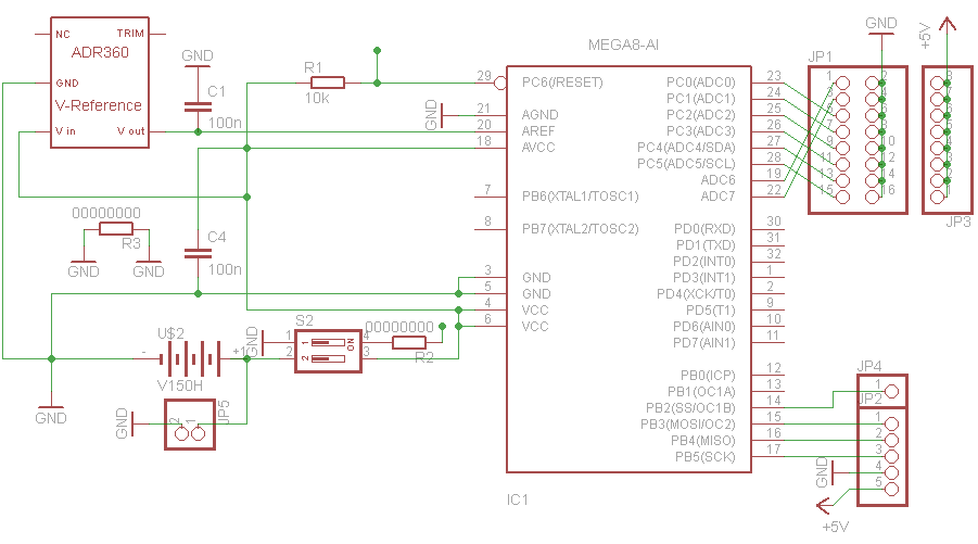

Hey, wir bekommen unseren Mega 8 nicht zu programmieren. Der Programmer ist in Ordnung da ich andere Mikrocontroller hiermit programmieren kann Frequenz wurde auch auf unter 1/4 Mhz gestellt... MISO und MOSI sind auch nicht vertausch, Reset ist auch angeschlossen! Im Anhang ist der Schaltplan wäre nett wenn ihr mal drüber schaut, kann eigentlich nur ein elementarer fehler im Schaltplan sein. gruß Tobias
Hallo, naja, soviel hilt der Schaltplan ja auch nicht. Entgegen Deiner Aussage ist dort Reset nicht am ISP (wo ist der überhaupt?) Es gibt 2x 5V die eigentlich ziemlich unmotiviert rumhängen. Dazu eine Batterie ohne Spannungsangabe, keine Angaben zum benutzten Programmer usw. usw. Zum Programmieren braucht es ja nur den AVR, den ISP-Anschluß und die üblichen je 100n an den VCC/GND-Anschlüssen des AVR. Gruß aus Berlin Michael
Reset wird vom Schalter abgegriffen... Die Battarie liefert 5V und die anderen beiden unmotivierten 5V abgriffe sind auch hiermit verbunden. Als programmer wird der USB ISP Programmer von Ulli Home benutzt! http://www.ullihome.de/index.php/Hauptseite#USB_AVR-Lab

Geht der Reset des Programmers wirklich auf den PC6-Pin? Deine Stiftleiste hat den SS dran. Zum Programmieren brauchst du den nicht. Der SS vom Programmer geht auf den Reset des zu programmierenden Baustein, also hier PC6(/Reset). Ansonsten sollte die Schaltung OK sein, wenn deine Schalter geschlossen sind.
Nein der SS Pin wird woanders für genutzt und den reset greif ich zum programmieren am schalter ab, welche geschlossen sind und ich greif ihn auch ander richtigen seite ab. Wenn am Schaltplan alles richtig ist dann kann es doch eigentlich nur noch der Mikrocontroller sein oder ?

Ach ja noch was , der Resetpin muss mit dem Programmer verbunden werden ! nix schalter oder irgendwas - sondern an den Programmer
Fuses lassen sich nicht auslesen und vom Schalter is ne direktverbindung zum resetpin wie im schaltplan dargestellt.
Ohh Entschuldigung das sieht man auf dem schaltplan nicht aber die sind verbunden!
@PillePalle Mein Mega8 lässt sich auch mit erzwungenen RESET über ISP programmieren. Das sollte also nicht das Problem sein
Also über S2 kannst du doch Reset auf GND legen, oder Tobias? Hast du es auch schon mal nachgemessen/überprüft?
> vom Schalter is ne direktverbindung >zum resetpin wie im schaltplan dargestellt. Wo?
Ich vermute 2 Sachen... 1. Der mega will wirklich einen externen Takt haben oder 2. Die RESET Fuse ist gesetzt Wenn 2. eingetreten ist, ist dein Reset-Pin nun leider ein I/OPin und kein Reset-Pin mehr. Dann hast du ziemlich schlechte Karten. Es sei dann, du hast die Möglichkeit den mega parallel zu programmieren. Hoffe auf externen Takt
Der Mega 8 sollte eigentlich fabrikneu sein! und ja mit dem Taster wird der Reset auf masse gezogen.
