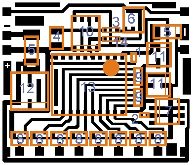

Hallo, Ich baue Lauflichtgeräte. Das Problem ist, dass die Transistoren bei Kurzschlüssen in den Kanälen immer kaputt gehen. Ist es möglich die komplette Platine (8 Transistoren parallel gesteuert durch AT98c2051) abzusichern (z.B. Feinsicherung Flink) oder sprechen solche Absicherungen langsamer an als der Transistor kaputt geht. Welche Alternativen gibt es? MfG Bastian Lampe

Hallo, danke für die Antworten. Bei dem Transistor handelt es sich um den 2N 2222A Die Last ist beliebig, da ich die Transistoren in Lauflichtgeräten verwende. Angeschlossen wird da immer eine andere Last. das höchste was mal 250mA pro Transistor/Kanal. Aber es sollten ja min. auch 600mA laut Datenblatt gehen. Ich hänge mal den Bestückungsplan für meine SMD-Variante an. (Baue die Dinger in 2 Varianten) Da kann man hoffentlich die relevanten Zusammenhänge erkennen. Einen herkömmlichen Schaltplan hab ich leider nicht. Trotzdem Danke Hat noch einer eine Idee???
Hallo Basti, sind Lampen oder LED als Verbraucher ? Wenn es Lampen sein sollten, so ist anfangs der Einschaltstrom der Lampen 10x größer, was dann auch nicht jeder Transistor verträgt. Wenn die Leistung verbraten werden darf, wäre Strombergenzungswiderstand die einfachste Lösung.
Hallo, es sind idR Leds. Strombegrenzungs-Widerstände heißt, dass selbst bei Kurzschluss des Kanals immer min. noch dieser eine Wiederstand dran hängt und somit der max. Strom begrenzt ist?! Lieg ich da richtig? MfG Basti

Basti meint wohl 8 Kanäle mit je einem 2N2222 ? Kein normaler Mensch würde ohne Not 8 mickrige Transistoren parallelschalten, wenn es größere gibt.
Ja genau oszi40 hat es auf den Punkt gebracht. Sowas läuft dann: http://www.myvideo.de/watch/3985901/Big_Splash_Schrift Ich werde dann es mal mit Stronbegrenzungswiderständen probieren. Dank an alle...
