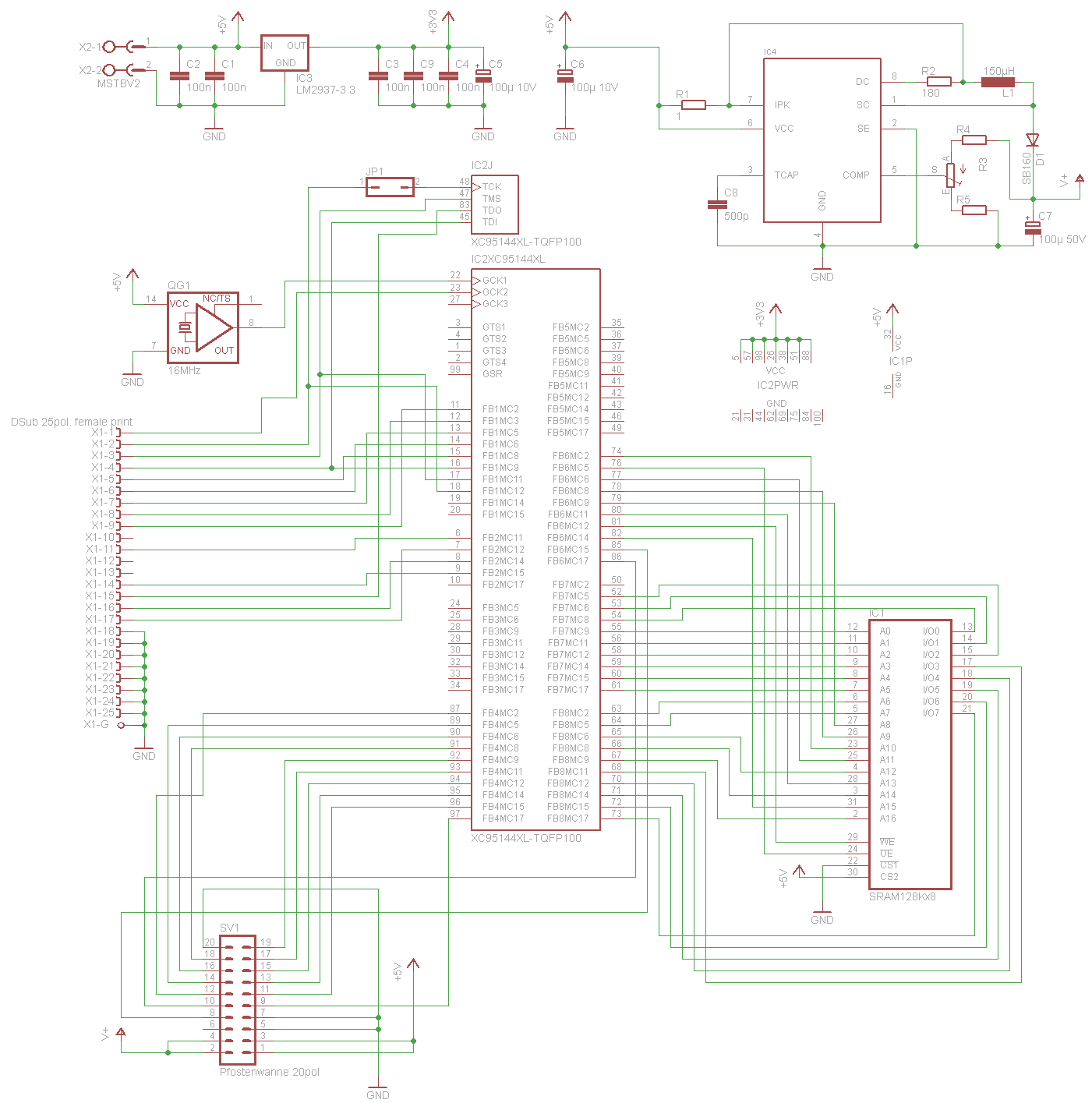

Hallo möchte den Kontrast beim LCD verändern verwende ein Sharp Display Die Schaltung habe ich im Anhang Kann ich das Poti R3 220Ohm ersetzen durch einen digital einstellbaren Chip 10k und parallel dazu einen Wiederstand das das ganze wieder 220Ohm ergiebt?
Ich kann in der angefuegten Schaltung kein 200-Ohm-Poti finden. Unter der Annahme, dass Dein LCD-Display so wie ueblich arbeitet: Meiner Erfahrung nach ist der Widerstandswert des Spannungsteilers nicht kritisch. Ich verwende ueblicherweise Trimmer mit 10 kOhm, also sollte Dein digitales Poti auch ohne sonstige Beschaltung bereits ausreichen. Eine einfachere Variante waere aber, die Kontrastspannung mittels PWM zu erzeugen (R-C-Filter nicht vergessen, denn der Kontrasteingang am LCD mag keine gepulsten Spannungen!). Das spart den extra Poti-Chip und braucht nur einen einzigen Ausgang am Mikrokontroller. Wolfgang
üblicherweise brauchen die Dinger negative Kontrastspannungen...
Was ist das für ein Sharp-Display?
Mr Smith wrote: > Kann ich das Poti R3 220Ohm ersetzen durch einen digital einstellbaren > Chip 10k und parallel dazu einen Wiederstand das das ganze wieder 220Ohm > ergiebt? Das sollte funktionieren, allerdings musst du beachten, dass die meisten Potis keine Spannung größer als die Betriebsspannung verkraften, also meist nur 5V. R4 also entsprechend dimensionieren. @ Lothar Ich tippe auf ein passives 320x240 Farb Display mit 8bit Daten, die benötigen meist positive Spannungen. Wobei man das bei Sharp nie weiß, die bauen die merkwürdigsten Sachen.
Hallo Leute danke mal für die posts mein Dispaly ist ein SHARP LM038QB1R10 ohne Controller @ Wolfgang M. das Poti ist im Bild rechts oben neben dem IC (keine Ahnung was das ist) am 5 pin
Dann fehlt da aber noch einiges. Das Display benötigt sowohl eine
positive als auch eine negative Spannung.
PS: Für was brauchst du so viele Digitalsignale zum Display? Es sollten
9 Leitungen ausreichen.
