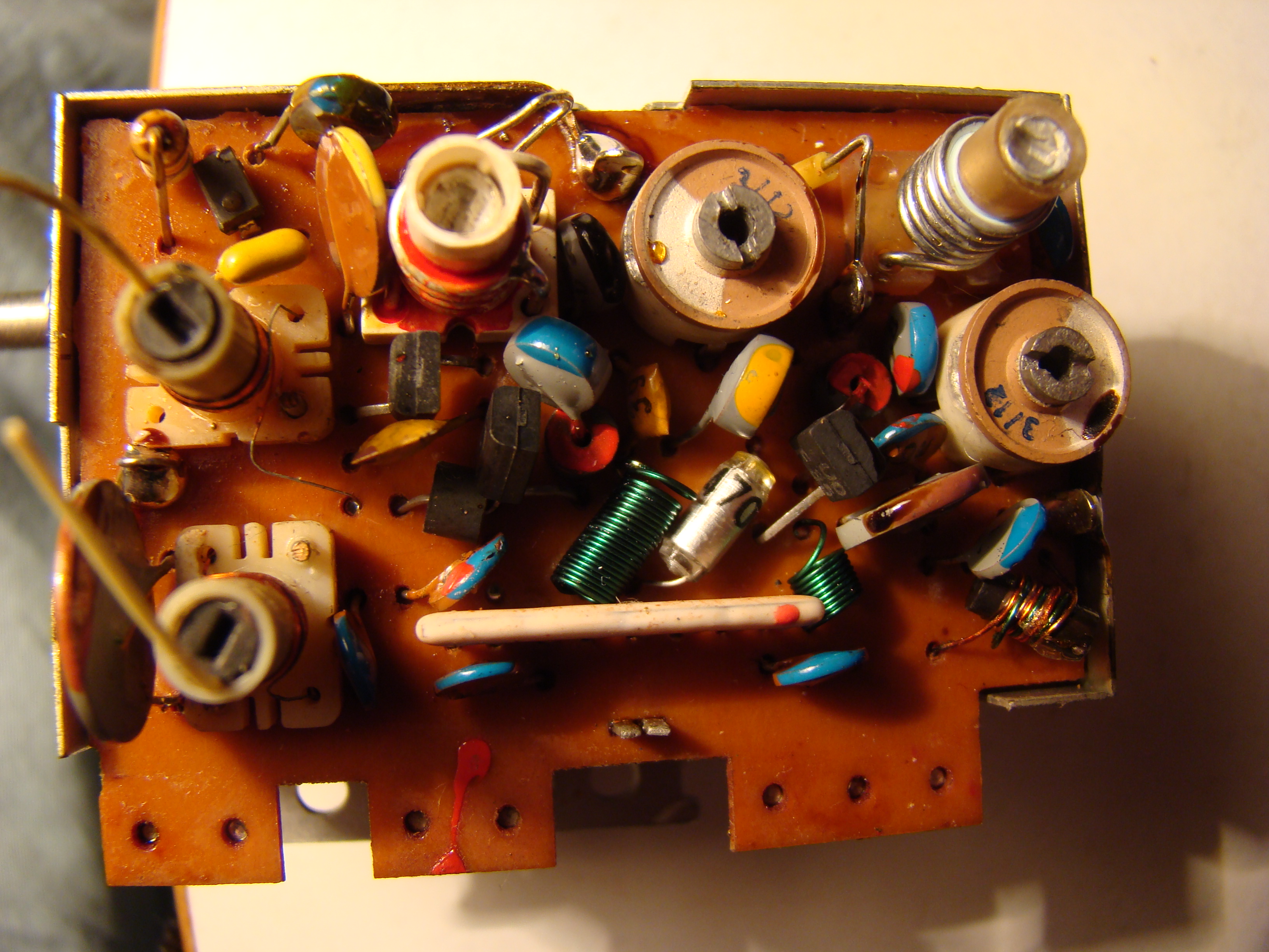

Guten Morgen. Ich habe mir bei Pollin zwei UKW-Tuner (Radio) gekauft und benötige deren Pinbelegung. Beide Geräte sind DDR-Produkte. Kennt sich jemand hier damit aus und kann mir mit Betriebsspannung und Anschlüssen weiterhelfen? Ich kann Bilder Liefern, falls erforderlich. Gruss Robert

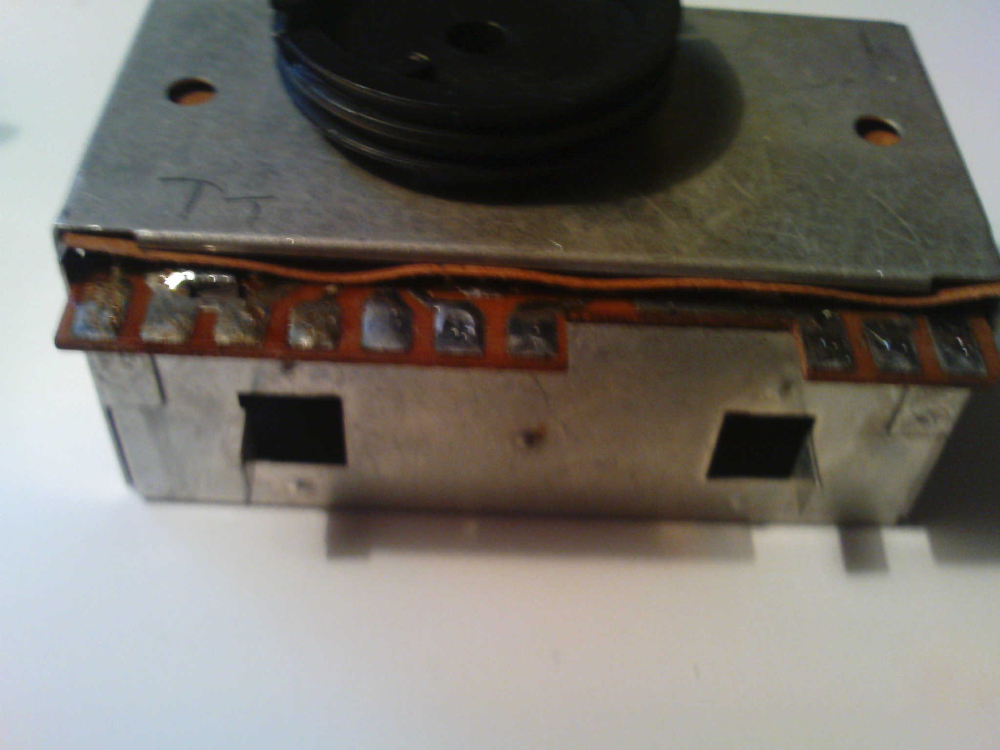

So, hier erst mal ein Foto. Das andere werde ich morgen nachliefern, ich bin hier momentan etwas in meinem Möglichkeiten beschränkt. Die Typennummern auf dem Etikett lauten 4413.13-02 und 4423.10-XX XX kann ich nicht lesen.
halt falscher Link, das ist der richtige http://www.raupenhaus.de/down/getdown.php?download=1&dateiname=UKW-Tuner2Si-2.zip
1.Wenn Ihr wieder Fotos im Nahbereich macht, schaltet bitte vorher das Licht an. Das verbessert auch die Tiefenschärfe beträchtlich. 2.Manchmal könnte auch die Suchmaschine helfen. "Das Typennummer ist 4413.13-02 87,5 - 104 MHz. Es bestehs aus einer Dreko 2*320pF und 2*12pF und darunter, auf einer geschirmte Platine" Wenn man dann bei Pollin etwas genauer hinsieht, erkennt man da einen billigen 2-kreisigen Drehko-Tuner. Wenn dann die Kappe entfernt ist, wird man wie üblich ein paar Antennenanschlüsse, Spannungsanschlüsse, AFC? + ZF-Ausgang genauer verfolgen können. Da heute Tuner bis 108 Mhz reichen, dürfte dieses Exemplar ohne ausreichende Messmittel+ Erfahrung weniger Freude bereiten.
Dürfte ein relativ altes Exemplar sein. Geht der Drehko dann überhaupt noch? Die Dinger hatten zuweilen einen Neigung, dass das Fett so komplett steif geworden ist, dass man die Mechanik erstmal auseinander nehmen musste und mit Benzin säubern. Andererseits fallen Drehkos ja nun schon fast unter ,Rarität'. Leider war die Großsignalfestigkeit der älteren RFT-Tuner unter aller Sau. Die späteren Tuner (MOSFET SM200 o. ä. im Eingang) waren da eine deutliche Verbesserung. Der Erinnerung nach hatten die ,,Freunde'' (DDR-Jargon für die GSSD) auf dem Frequenzbereich 104...108 MHz bis Anfang der 1980er Jahre noch die Hände drauf, daher wurde der Bereich oberhalb 100 MHz vorerst damals nur bis 104 MHz genutzt.
@Jörg, schau mal links im Downloadbereich. http://www.rft-hifi.de/ Schaltpläne sind da reichlich drin.
Der klassische RFT-Vierfach-Drehko, dürfte (aus'm Kopf) 2 x 12 + 2 x 330 pF haben. Ja, das sind genau die Teile, bei denen über die Jahre gern das Fett hart wird. Hast du dir denn den zweiten oben genannten Link vom Raupenhaus mal angesehen? Das sollte er doch sein. Aber wie schon geschrieben: die Großsignal- und IM-Festigkeit dieser Teile war alles andere als berühmt.
