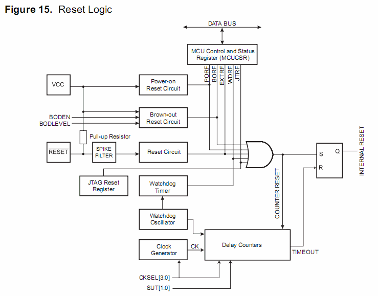

> Die 100k wären mir zu hochohmig. > Insbesondere, wenn der Programmer eingesteckt ist... > Mach da mal die bereits angesprochenen 10k rein. im Datenblatt zum m16 steht für "Reset Pull-up Resistor" was von 30..85k wobei ich u.a. ein RNcontrol-Board habe, in dem ebenfalls 100k verbaut sind, und sowohl mit einem m32 als auch einem m644P gibt es keine Probleme beim Proggen...
> im Datenblatt zum m16 steht für "Reset Pull-up Resistor" was von 30..85k Da steht aber auch was von intern :-o In den AppNote 042 ist die externe Reset-Beschaltung beschrieben. Es reicht eigentlich aus, den Reset-Pin gar nicht zu beschalten. Aber unbeschaltete Pins sehen irgendwie so störempfindlich aus. > gibt es keine Probleme beim Proggen Ja, kommt wohl auch etwas auf den verwendenten Programmer an...

> da in der Tabelle eben nix davon steht..
Nein, der Pullup ist ins Bild 15 gemalt,
in der Tabelle steht dann nur noch der passende Wert.
