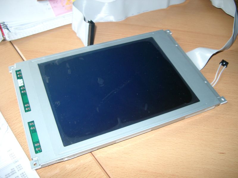

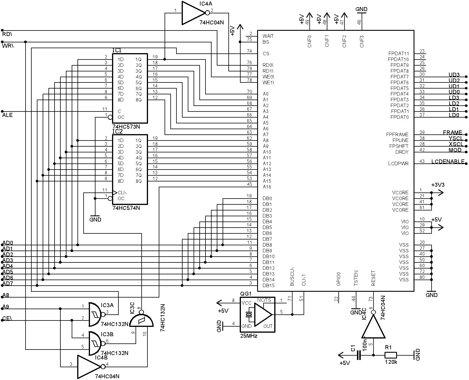

Pollin hat ein blau beleuchtetes 480x360 Epson EG9006F-NS-1 Display für
10 Euro im Angebot. Allerdings ohne Datenblatt.
Kennt jemand dieses Display oder hat gar ein Datenblatt dazu?

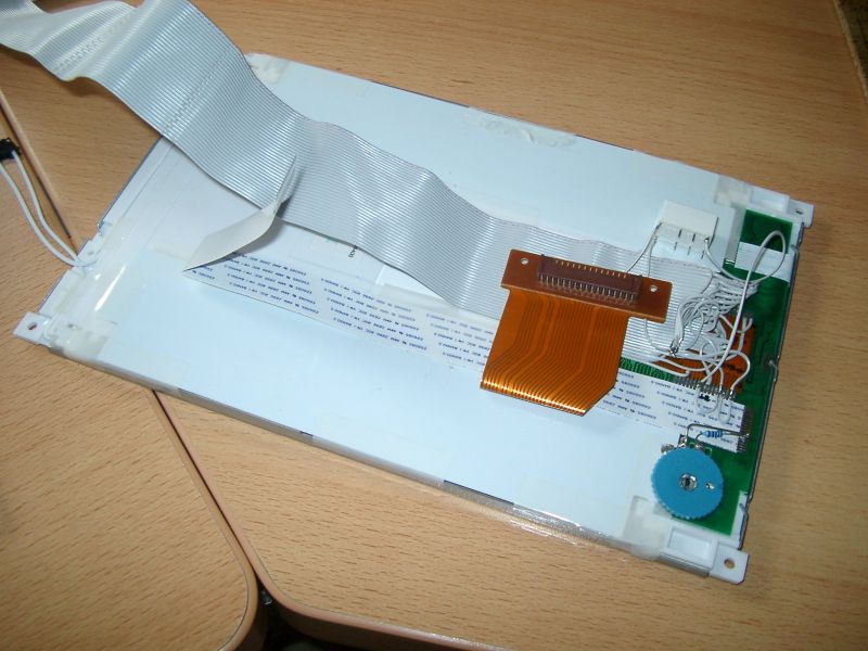

von Maestro (Gast)
Danke erstmal. Die Datenblätter hatte ich auch schon im Netz gefunden.
Der Connector ist gleich, also auch ein 20poliger. Allerdings sind noch
zwei Stecker am Display, jeweils zweipolig. Vermutlich die
Spannungsversorgung für Elektronik und Beleuchtung.
Naja, bei dem Preis riskiert man ja nicht so viel. Werde es also mal
gemäß den Datenblättern probieren...

Als Controller bietet sich der Epson S1D 13504 an. Der ist bei Segor als
Lagertyp erhältlich, was die Beschaffung erheblich erleichtert.
von Kay (Gast)
der Controller würde passen, laut Datenblatt. Ich kann momentan leider
keine Platinen ätzen. Hätte jemand die möglichkeit, eine SMD Platine zu
machen ?
mfg Kay

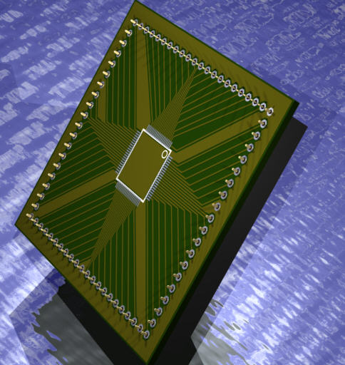

von Mark de Jong Electronics (Gast)
Hallo Alle,
Der Controller würde passen (siehe 2.3 Display Support) vom manual,
aber der pin abstand ist nur 0,4 mm,
also leiterbahnen mit 0,2mm und 0,2mm abstand zwichen zwei pins.
Wie wollt Ihr das selbst ätzen, oder vom löten nur zu schweigen :-)
Das ist mit einen lötkolben fast unmöglich.
Grüße Mark.

von Benedikt (Gast)
S1D13705, hat intern 80kB SRAM, kostet etwas dasselbe.
Der Speicher reicht zwar nur für 2bit Graustufen aus, dafür hat das IC
0,5mm Pinabstand G
0,4mm sind kein Problem. Ich habe schon öfters Flash EPROMs mit 0,5mm
TSOP Gehäuse gelötet. Man sollte allerdings schon einen SMD Lötkolben
und dünnes Lötzinn verwenden...
Das schlimmste war ein CF SMD Sockel. Der Abstand liegt zwar bei
1,27mm, aber um die hintere Pinreihe zu löten, muss man an der vorderen
vobei. Und da hatte ich leider keinen SMD Lötkolben...

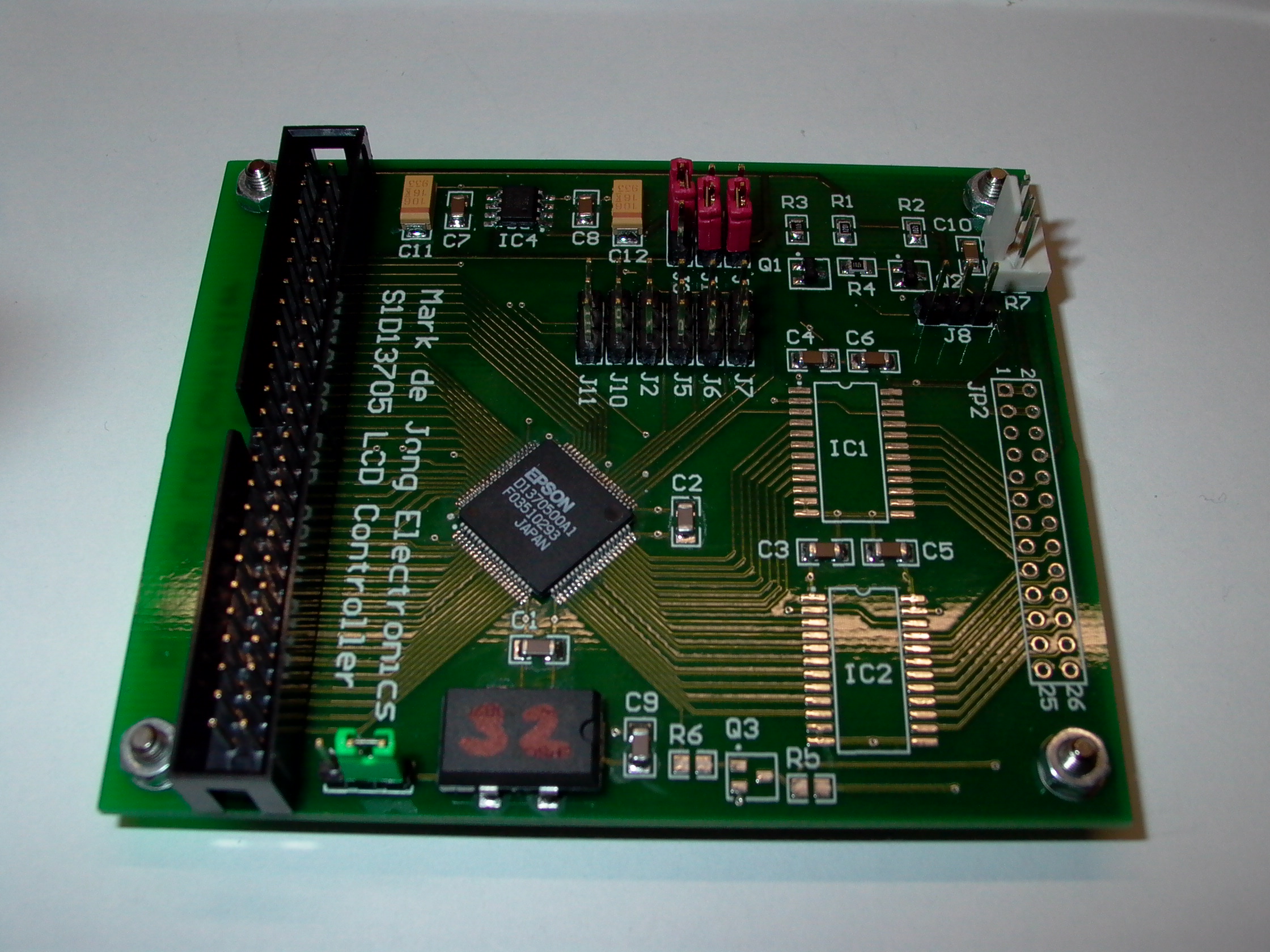

Der S1D13704 und S1D13705 passen, der S1D13705 hat 80Kbytes RAM und der
S1D13704 hat 40Kbytes RAM.
Diese werden mit einen 0,5mm pinabstand geliefert, was ich für
Lötanfanger schon für zu klein halte.
Anfänger sollten meiner meinung nach nicht mal an 0,4mm denken.
Solche kleine pinabstände sind etwas für geübte löter mit gutes
werkzeug.
Ich arbeite gerade an eine Platine für denn S1D13704/5.
Wenn er fertig ist wird er auf meine homepage verfügar sein.
www.mdejong.de
Grüße Mark,

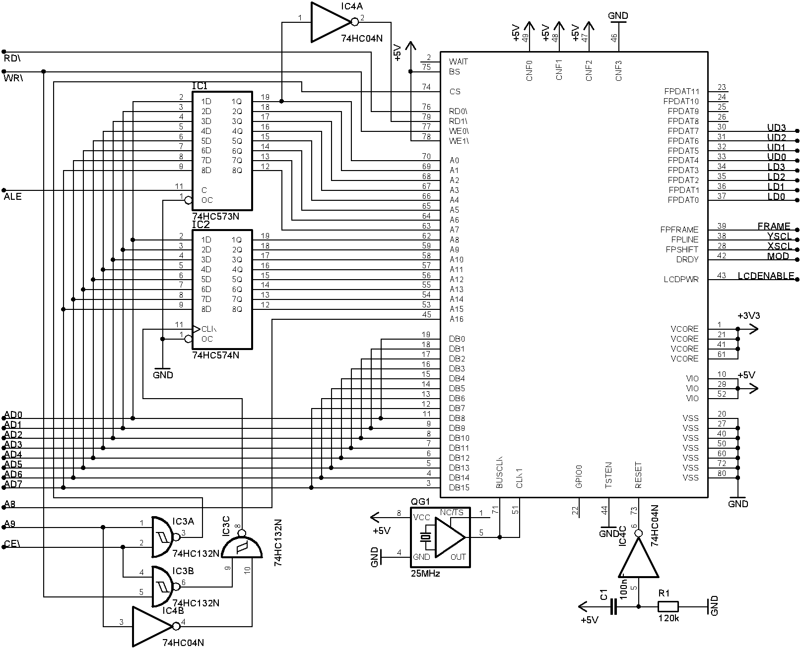

von Benedikt (Gast)
Ich konnte es nicht abwarten bis ich den Contoller bekomme, und habe mal
schnell einen gebastelt.
Erst hatte ich ein Problem mit dem YSCL und LP (die 50% Tastverhältnis
hatten), denn wenn diese High sind, funktioniert das LCD nicht. Jetzt
muss ich nur noch das Problem mit dem 1/242 Mux und dem First Line
Marker lösen...

von Benedikt (Gast)
Angesteuert habe ich das Display mit einem 128kB VRAM an einem AT89C51
mit 22,1184MHz. 3,6MHz Pixeltakt (für die 2x4bit). Damit erhält man
60Hz Bildfrequenz.
Ich hatte noch einige Inverter von alten Notebooks rumliegen. Am
Ausgang sitzt ein Kondensator zur Strombegrenzung. Ich habe noch einen
zweiten eingebaut und damit die beiden CCFL Röhren versorgt.
Alle Kondensatoren des Wandlers werden zwar recht heiß, aber es geht.
Ich habe leider keine Ahnung wo man die Kondensatoren (3kV 10-50pF, HF
fest) bekommt.

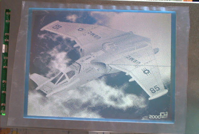

von Benedikt (Gast)
Obwohl das schon ganz gut funktioniert, werde ich mir trotzdem einen
S1D1xxxx besorgen (am besten den mit 2MB DRAM...)
16 Graustufen bei 640x480 ist schon ordentlich.
Ich werde mal ein paar Pläne zeichnen und etwas zum VRAM schreiben und
dann veröffentlichen.

Hat eigentlich jemand schon eine Platine für den S1D13705 oder das
Bauteil in Eagle gebastelt ? Ansonsten werde ich mir dann mal eine
Platine basteln.
Eigentlich wollte ich den S1D13504 verwenden, aber der ist im Moment
(bei Epson) schlecht erhältlich.
Hallo Benedikt,
Ich werde Die Platine für denn S1D13705 anfang nächste woche in auftrag
geben.
Grüße Mark,
von Benedikt (Gast)
Hast du die Schaltung schon fertig ?
Wie hast du die Ansteuerung gelöst (16bit an 8bit uC) ?
So wie im Datenblatt irgendwo ganz hinten ?
Was ich nicht verstehe: Wiso 17bit Adresse, wenn man doch nur 16bit
braucht: A0 bräuchte man nicht, da man ja Odd und Even Byte durch High
und Low Byte des 16bit Eingangs ersetzt...
Hallo Benedikt,
Meine Platine ist ganz algemein gehalten, also für 8 und 16 bit.
Jede configuration ist möglich.
Für die eingang können 5 volt logik oder auch 3.x volt genommen
werden.
Ebenso für denn ausgang.
Spannungsregler (3,x Volt) onboard für 5Volt betrieb.
Interne oder externe clock (quarz oszillator).
Demnächst auf meine homepage www.mdejong.de
Zu deine frage:
Der S1D13705 braucht einen adresbereich von 128Kbytes (80K RAM und die
register),
dafür bracht mann halt 17 adresleitungen.
Ich arbeite auch an eine test Platine mit einen 8051 zur steuerung.
und eine adapter Platine für das SONY ACX705AKM Farbdisplay.
Grüße Mark,
Hallo alle,
Eine bessere beschreibung von meine Platine ist jetzt auf meine
homepage www.mdejong.de zu finden.
Der preis ist noch nicht bekannt, wenn alle gut geht werden die erste
Platinen in 2-3 Wochen Fertig sein.
Grüße Mark.

Kann es sein, dass im Schaltplan ein Fehler ist ?
a) Bei den beiden Ausgangstreiber und Levelshifter IC1 und IC2 ist OE\
mit VddIO verbunden. Müsste OE\ nicht an GND ?
b) VLCD sollte man besser mit LCPPWR schalten, um das Display nicht
beim Einschalten direkt zu zerstören. Im Datenblatt vom EG9006 ist eine
Schaltung drin.
Ich baue den Spannungswandler immer auf die LCD Controller Platine und
steuere dessen Enable Pin mit dem EnableLCD Anschluß des Controllers.
Weiterhin kann man mit R7 die Spannung nur von solchen Modulen regeln,
die einen getrennten VLCD und Vee Eingang haben. Denn um bei 6-13mA
VLCD Stromaufnahme des EG9006 müsste R7 schon sehr nierdohmiger sein.
Einfacher geht es z.B. über eine grüne LED die ich zwischen Vee und
VLCD lege. Da alle LCDs intern einen Spannungsteile haben, dessen
Ausgänge über LM324 Opamps gepuffert werden, dient die LED dazu die
negativste Spannungsteiler Spannung in den Arbeitsbereich des Opamps zu
legen. Dessen Betriebsspannung beträgt Vee und +5V.
Dann kann man die Spannung direkt am Spannungswandler regeln, was auch
den Wirkungsgrad verbessert (sonst werden z.B. -24V Vee erzeugt, aber
nur -15V VLCD benötigt).

Ist schon klar, ich habe die Beschreibung gelesen.
Meine Platine ist auch fertig, nur der S1D13705 will nicht.
Ich aktiviere CE\ und RD\, aber die Ausgänge bleiben High-Z. Ich
hasse sowas, vor allem wenn das ganze so kompliziert ist, und nirgends
die ganzen Bus Interface Modi wirklich gut beschrieben sind.
Ich hätte jetzt über D0-7 die Daten rein (einfach den Highbyte WE\
bzw. RD\ nicht aktiviert). Theoretisch sollte das gehen, aber ich habe
ich mal erkundigt und mir wurde gesagt, dass der S1D13705 so einige
Probleme macht...
Anscheinenend können geradzahlige Adressen nur über das Low und
ungeradzahlige Adressen nur über das Highbyte übertragen werden.

von Benedikt (Gast)
Ich habe mal den 8bit Interface Teil angehängt. So habe ich meine
Schaltung auch aufgebaut.
Im Bereich 0-80k müsste sich der S1D13705 ja wie ein normaler SRAM
verhalten, also Daten schreiben und wieder lesen.
Ich werde mal mit Logik Analyser usw. ein paar Messungen machen.
Irgendwo muss ja das Problem liegen...
Mal ne ganz dumme Frage:
Wenn ich von oben auf das IC schaue und EPSON D1370500A1 lesen kann,
dann ist unten der linke Pin Nummer 1 im Gegenuhrzeigersinn
weiterlaufend ?
von Benedikt (Gast)
Hab einen Fehler gefunden:
An Reset hatte ich 4,7uF + 15k Pullup. Der Pin blieb bei etwa 0,3V
hängen.
Jetzt habe ich den 4,7uF + 15k vor einen 74HC04 gehängt und dessen
Ausgang an den Reset Eingang. Jetzt läufts...einigermaßen.
Die Register kann ich beschreiben, zumindest jedes zweite Byte, also
Probleme mit dem 8bit Interface. Den Speicherbereich leider nicht, aber
das werde ich auch noch hinbekommen...

von Benedikt (Gast)
Hab gerade noch eine unterbrochene D7 Leitung gefunden (Ich verdrahte
meine Schaltungen generell mit einzelnen Kabeln aus Flachbandleitungen.
Das ist billig, einfach und (meistens) sicher. Bei einer uC Schaltung
ist die Verdrahtung bis zu 1cm dick... Ich hatte wohl vergessen das
Kabel abzuisolieren und hatte die Isolation und nicht die Drähte
angelötet.
Auf dem Adapter waren auch noch zwei Adressleitungen kurzgeschlossen,
anscheinend ein kleines stückchen Cu vom Bohren der Platine...
Jetzt kann ich alles beschreiben und auslesen. Auch LCDPWR ging nach
der Initialisierung auf High. Jetzt bau ich noch einen Adapter fürs
EG9006 und dann poste ich mal ein paar Bilder und den Schaltplan...
Auf meinem (Eigenbau) 8051-Entwicklungsboard sind 4 Busanschlüsse
vorhanden, von denen jeder 4kByte des 32kB I/O Adressraumes bekommt

Auf der S1D13705 Platine sitzen ein 74HC573 und 74HC574, die 64k der
Adressen erzeugen. A0-7 können direkt angesteuert werden, A8 vom 8051
dient als A16. A9 wählt zwischen LCD Controller und 74HC574 Adresslatch
aus.
Ich bastel immer so komplizierte Schaltungen, um möglichst mit dem 4k
Adressraum auszukommen und gleichzeitig den Softwareaufwand bei der
Programmierung zu vereinfachen, was sich positiv auf die
Geschwindigkeit auswirkt.

Die Schaltung läuft jetzt (zumindest hardwaremäßig).
Das erste Testbild hatte ich auch schon, aber ziemlich zerstückelt:
Die obere Hälfte ist relativ OK: Links sind 6x 4 Pixel immer dasselbe,
dann kommt das Bild das OK ist.
Darunter in der zweiten Bildhälfte erst etwa 1cm Datenmüll, dann 3cm
Bild (perfekt, nur in der Mitte felt ein Stück) und dann nochmal 2cm
Datenmüll.
Hier mal meine Register:
1FFE0 24      1FFE1 59      1FFE2 60      1FFE3 7       1FFE4 4F
1FFE5 DF      1FFE6 3       1FFE7 5       1FFE8 0       1FFE9 4
1FFEA 3F      1FFEB 0       1FFEC 0       1FFED 0       1FFEE 0
1FFEF 0       1FFF0 0       1FFF1 0       1FFF2 FF      1FFF3 3
1FFF4 0       1FFF5 4       1FFF6 0       1FFF7 F0      1FFF8 0
1FFF9 0       1FFFA 0       1FFFB 0       1FFFC A0      1FFFD 0
1FFFE 0       1FFFF 0

von Benedikt (Gast)
Ja, damit hab ich die Registerwerte erstellt, aber so ganz passt das
irgendwie nicht...
Außerdem merke ich keinen Unterschied wenn ich von 640x240 auf 640x480
umstelle... (außer dass es bei 240 etwas mehr flimmert...)
Was mich auch etwas verwundert: Bei 640x480 Single und Dualscan ist die
Framefrequenz gleich, obwohl ja eigentlich bei Dualscan nur die Hälfte
der Zeit notwendig ist.

Hallo Alle,
Die LCD Controller Platinen für denn S1D13705 sind Heute angekommen.
Sehen gut aus, ich werde eine jetzt aufbauen und dann testen.
Wenn ich eine aufgebaut habe werde ich bilder reinstellen.
Grüße Mark,
Hier ist ein erste Bild von der Platine.
Der Preis ist noch nicht bekannt.
Grüße Mark,

von Benedikt (Gast)
Ja, am S1D13705. Hatte zwar einige Probleme mit der Ansteuerung, aber es
geht. Ist ja nichts besonderes, ist eben ein Standart Dual Scan 640x480
STN LCD...

Ich muss mal den Schaltplan suchen.

habe in meiner Grabbelkiste auch noch so ein ähnliches Display
entdeckt. Allerdings weiß ich nicht welcher Controller da drauf ist
oder wie man das Diplay ansteuern könnte. Auf der Rückseite steht
folgendes:
ECM-A9112
9328FC6
EPSON
Soweit ich mich entsinne, war das ein Pollin-display,
(http://www.pollin.de/service/LCD/700197plus.zip)
Kennt jemand von euch dieses Diplay und kann mir paar Tips geben, wie
ich es mit einem AVR ansteuern kann?
(Im Nachfolgenden noch zwei Bilder des Diplays)
von Harry (Gast)
Nochmal die Rückseitenansicht....
von Benedikt (Gast)
Das Ding hat überhaupt keinen Controller drauf. Sei froh dass Pollin die
Daten liefert, denn zu ECMxxxx (Epson Custom Made) gibt es eigentlich
keine Daten...
Da brauchst du noch den S1D13705 o.ä.
Hier der Schaltplan für den S1D13705.
Die unteren 8bit der Adresse gehen direkt zum Controller, A8 legt der
Adressbereich 0-63k oder 64-128k fest, ist also A16 des Controllers.
Ist A9 Low werden Daten zum Controller übertragen, ist A9 High wandern
die Daten ins Adresslatch (A8-A15 des Controllers)
