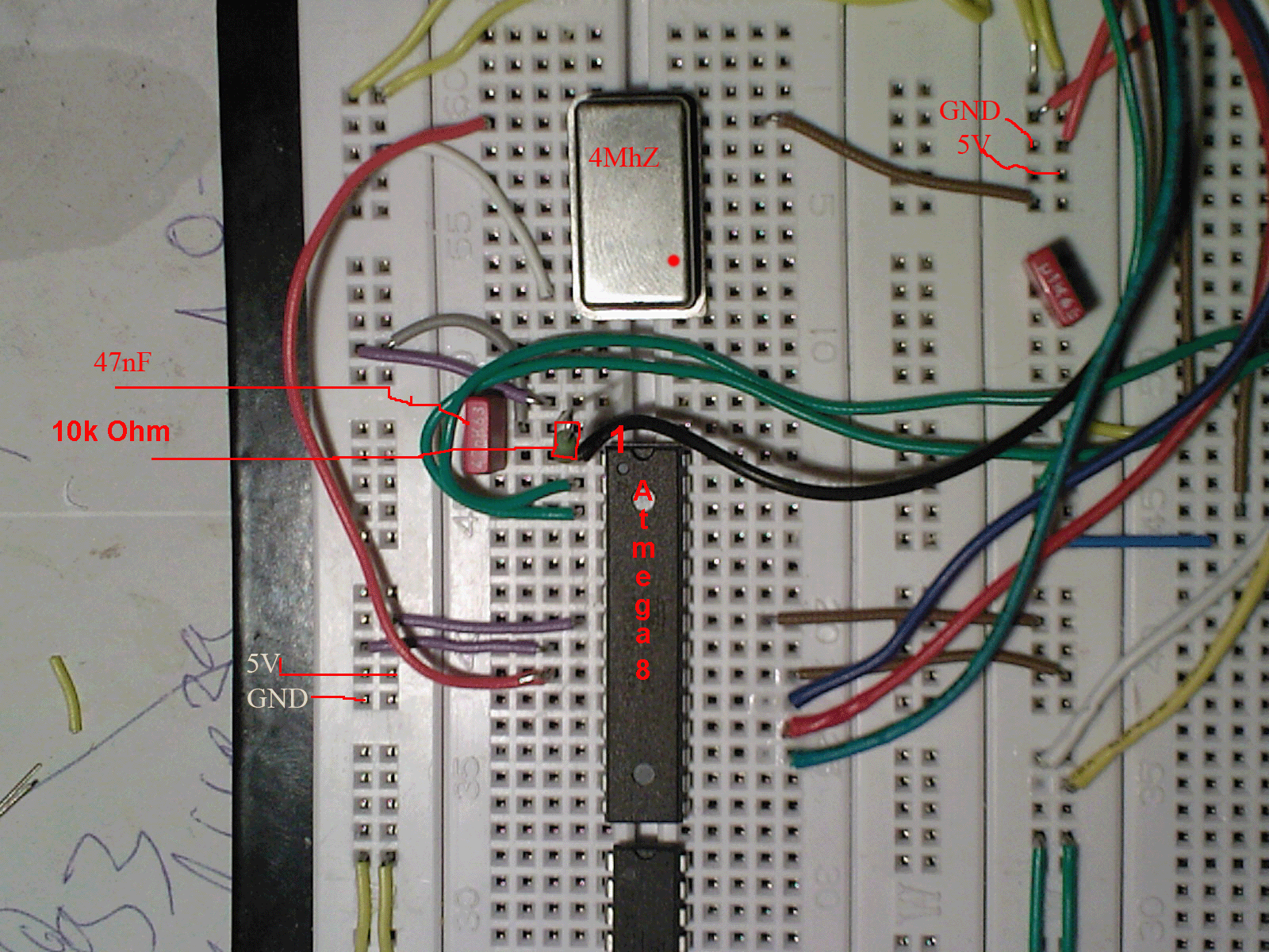

Besitze nen Atmega 8 und hab am XTAL 1 nen Oszillator mit 4 MhZ. Nutze das AVR Studio. Welches Fusebit muss ich nun setzen? gibt da so viele und keins mit 4 MhZ.
Nette Mann wrote: > Nutze das AVR Studio. Welches Fusebit muss ich nun setzen? gibt da so > viele und keins mit 4 MhZ. es kann ja nicht für jede mögliche Frequenz für alle Arten von Clock Source eine eigene Einstellung geben... für einen Quarzoszillator ist die Einstellung 0000, also External Clock

ich habe bei external clock ca 8 einträge. FÄngt an bei 1-3 Mhz glaub und dazu gibts 3 punkte einmal time 0 ms time 20 ms und time 40ms aussem kopf wieder gegeben. Hatte es bei 3-8 Mhz bei nem externen oszillator gestellt und an XTAL1 dann den oszi rangeklemmt und und 1/4 von 4 is 1 und nun sagt er das die die ISP Frewquenz falsch sei. Egal welche ich nehm. Somit ist ein Atmega mehr im popo

hab jetzt noch mal genau geschaut. Kann dir zu stimmen. hab es bei ext clock 0ms steck ich nun den oszi ab is mein isp lämpchen grün avr isp mk2 steck ich nu den oszi an xtal 1, blinkt er mich orange an. also kurzer... __________ | gnd xtal| | | |* 5v | ------------- was da wrong? fehler edit: __________ | 5V+ xtal| | | |* gnd | ------------- Trotzdem kann ich mit ner 1 MhZ Frequenz nicht auf den Zugreifen. Er sagt immer falsche Frequenz...

nehm ich die ameisenschaltung für den oszillator also nur vcc gnd bleibt die spannung bei 5,03 verbinde ich dann XTAL mit dem output geht die spannung auf 4,2 V runter. Woran liegt das?
Wenn die ISP-Bedingung 1/4 ftakt erfüllt ist, stellt das doch gerade die Grenze dar ! bei ungünstigem Aufbau wirds dann wohl nicht gehen. Lass doch etwas zeitlichen Platz und stelle die ISP Frequenz z.B auf 500 kHz ein.
Nette Mann wrote: > nehm ich die ameisenschaltung für den oszillator also nur vcc gnd bleibt > die spannung bei 5,03 verbinde ich dann XTAL mit dem output geht die > spannung auf 4,2 V runter. Woran liegt das? es geht j nicht nur die spannung runter, sondern er meckert auch rum das die isp schnittstelle falsch wär. hab nu auch schon 4 mal pins gezählt. Es wird auch nichts warm
>nehm ich die ameisenschaltung für den oszillator also nur vcc gnd bleibt >die spannung bei 5,03 verbinde ich dann XTAL mit dem output geht die >spannung auf 4,2 V runter. Woran liegt das? Sobald der uC einen Takt hat läuft er los und zieht Strom. Der Fehler liegt wohl im Netzteil. Schaltplan?

Nette Mann wrote: > verbinde ich dann XTAL mit dem output geht die > spannung auf 4,2 V runter. Woran liegt das? Ausgang auf Ausgang. Kann ja nicht klappen. Der Ausgang des Oszillators muss auf den Eingang des Atmega.
http://www.mikrocontroller.net/wikifiles/d/dd/Avr-schaltplan-1.gif das die atmega grundschaltung. Da ist das output auch auf xtal1 hier das NT http://www.mikrocontroller.net/wikifiles/c/c5/V_Regler.gif den 7805 hab ich durch nen 78S05 ersetzt
also ich seh da keinen Fehler. Da mir aber momentan die AVRs fehlen, werd ich mal demnächst nen neuen testen. Komich nur, das das erst auftritt, als ich das fusebit auf ext clock gesetzt hatte.
