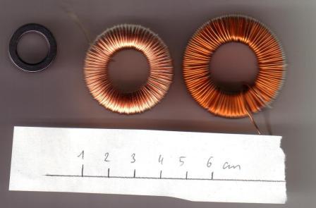

Die Sache ist knifflig. Die Spule dient mit anderen Bauteilen des Dimmer dem EMV-Schutz und der Minimierung des Oberwellenanteils im Netzstrom. Zum EMV-Schutz gehört auch eine gute Abschirmung. Mindestens muss die Spule natürlich den Nennstrom der Lampe aushalten. Wenn man die Spulenmonster in richtigen Dimmern mit den kleinen aus dem Bastelbedarf vergleicht, hat man eine Ahnung von der Problematik. Das Bild zeigt Spulen die in Industriedimmern verbaut werden. Der Ringkern ohne Draht, hat etwa die Größe wie die Spulen aus dem Bastlerbedarf. Ich lass von so was gern die Fingen und greife lieber auf fertige Module zurück.

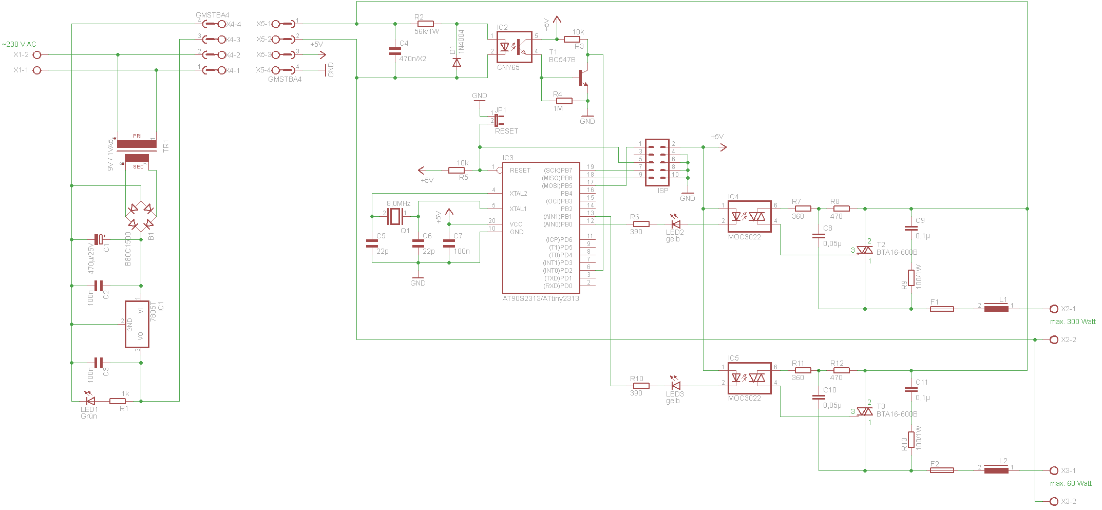

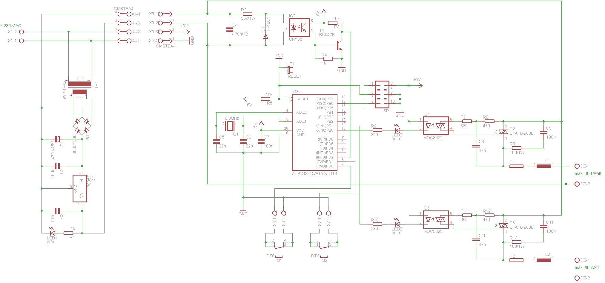

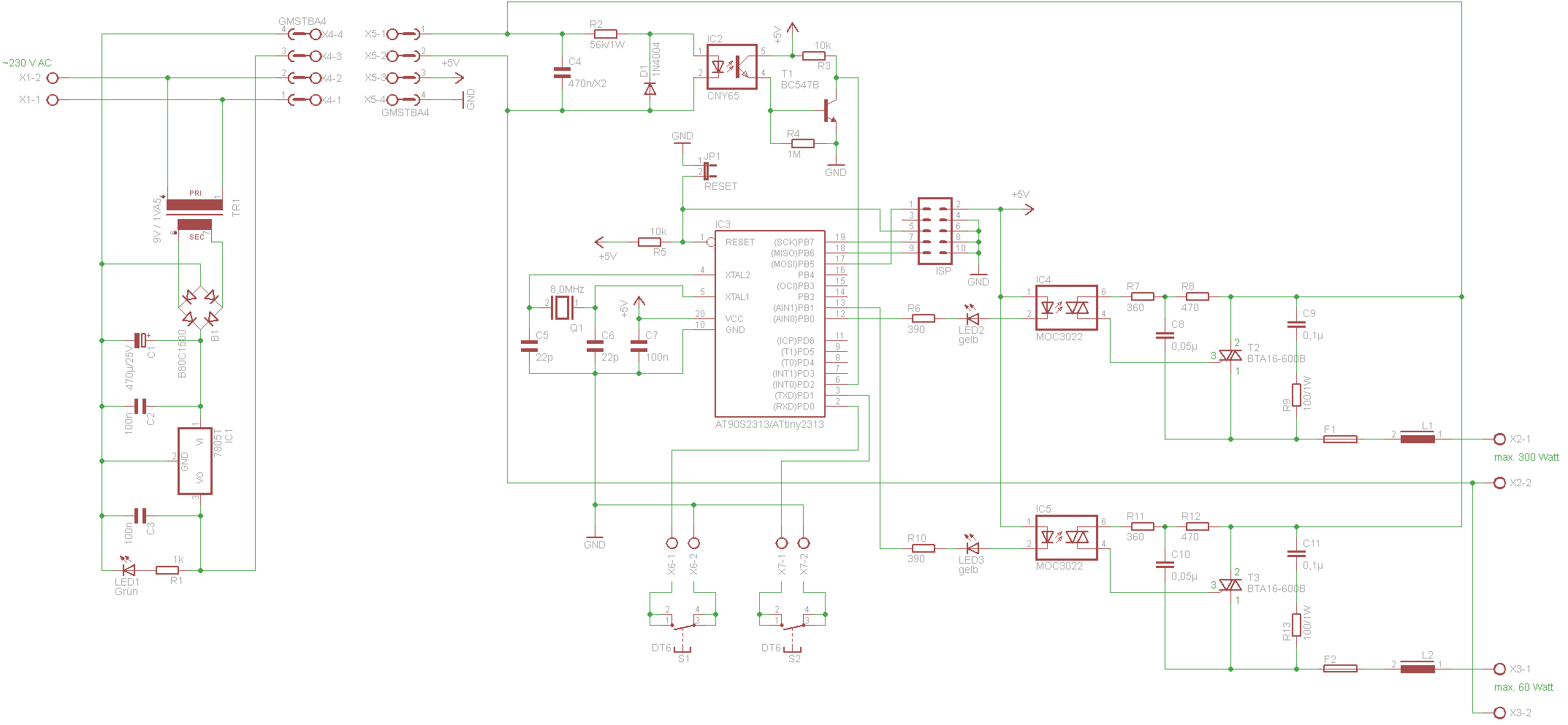

Ich hab hier jetzt mal meinen Schaltplan, wo ich die Spulen nutze. Den ein oder anderen wirds auffallen, das ich vieles von pcdimmer.de habe. F1 und F2 sind Temperatursicherungen.
Die Induktivität, die du benötigst, um den Triac nicht abrauchen zu lassen, dürfte im µH Bereich (wenn nicht gar darunter bzw. bereits durch die Leitungen gegeben sein) liegen. Rechnen wir mal: Datenblatt dI/dT (max) = 50 A/µs. 1,5 A bedeutet also etwa 30ns. 30*10^-9 230 sqrt(2) / (2*1,5) = ~3 µH. Diese 3 µH gelten für jeden Strom, da der sich aus der Gesamtgleichung rauskürzt. Jedoch WILLST du gerne eine größere Drossel verbauen - Nachbarn, andere elektrische Geräte und vermutlich auch du selbst werden es dir danken. Wo man sowas fertig bekommt? Keine Ahnung, da müssen jetzt mal die anderen ran. Edit: Du musst hier nicht 4 verschiedene Schaltpläne posten die im Endeffekt doch alle gleich sind, ist ja keine Codesammlung :-)
