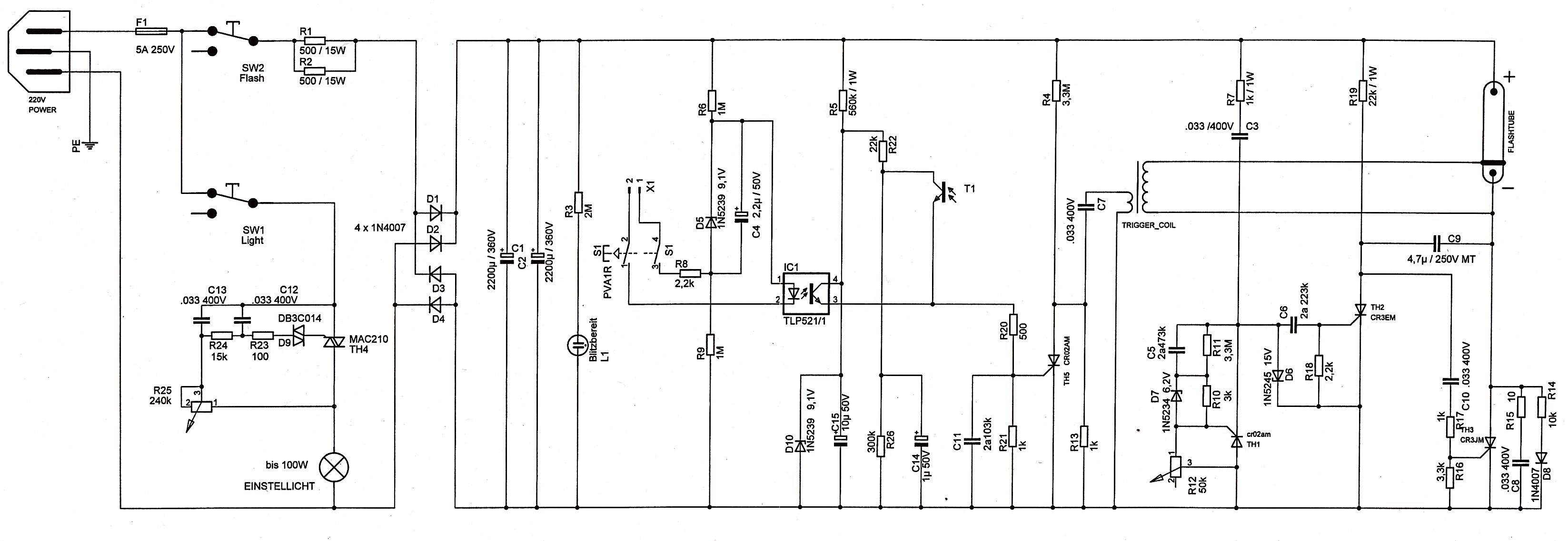

Ja, meistens wird der Blitz über einen Thyristor und Zündspule gezündet. In Serie zur Röhre liegen 2 weitere Thyristoren. Der eine wird beim Blitz mit gezündet. Der andere liegt in Reihe mit einem Kondensator parallel zum ersten. Wenn der Blitz jetzt abgeschaltet werden soll, wird der zweite Thyristor gezündet, und erzeugt durch den C einen Kurzschluss über dem ersten Thyristor. Dadurch löscht dieser, und der Lichtbogen schaltet ab. Das hat den Vorteil, dass die restliche Energie im Blitzkondensator verbleibt und der somit schneller Blitzbereit wird. Außerdem ändern Blitzröhren ihr Farbspektrum wenn die Blitzenergie unterschiedlich wäre. Ich habe einen Schaltplan zu meinem Studioblitz der so funktioniert. An die Protokolldaten zwischen Kamera und Blitz wird wohl sehr schwer ranzukommen sein. Evl. müsste man mal einen SCA Adapter von Metz zerlegen und protokollieren. Torsten

Anbei der Schaltplan des Studioblitzes. Ich musste ihn erst mal wieder einscannen. Marke des Blitzes sage ich nicht dazu, da ich den Schaltplan wegen einer Reparatur selber abgenommen habe. Torsten
Bei einfacheren Geräten wird der Blitz durch Kurzschließen des Cs mit einem Thyristor abgekürzt. Nachteil: der C muss für den nächsten Blitz wieder von 0V aufgeladen werden. "Marke des Blitzes sage ich nicht dazu, da ich den Schaltplan wegen einer Reparatur selber abgenommen habe." Verstehe ich nicht, sieht nicht wie selbstgezeichnet aus. Oder was meinst Du mit "selber abgenommen"? Bitte poste den Typ, damit auch später mit der Suche dieser Schaltplan gefunden werden kann.

Also es ist ein Blitz vom Brenner Fotoversand welche jetzt unter der Marke Elektra verkauft werden. Die hiesen früher mal anders, komme aber gerade nicht auf den Namen. Es ist ein 250Ws Blitzkopf. Den Schaltplan habe ich selber mit Eagle gezeichnet. Das ganze sollte auch für 500Ws funktionieren, allerdings müssten die Blitzelkos sicherlich anders dimmensioniert werden. Die zu bekommen ist sowieso das schwierigste. Torsten PS: Die Schaltung funktioniert super mit der Blitzröhre von Conrad (581577-62).

@Torsten: Hallo, ich habe ein paar Verständnisfragen zum Schaltplan: Der Kondensator C7 vor der Zündspule wird nur auf 1kohm/3,3Mohm*320V=0,1V aufgeladen. Warum so wenig? Der erste Thyristor ist "falsch" herum eingebaut. So ein Beschaltung habe ich noch nie gesehen. Wie funktioniert das hier? Am Schalter für den externen Blitz sind R6 und R9, je 1Mohm, um die Netzspannung abzuhalten. Soweit ich weiß ist ein einzelner Widerstand gegen L nicht mehr zulässig. Es müssen mindestens zwei oder gar drei sein, um den Ausfalle eines einzelnen Abzufangen.

Vorsicht mit diesen Kondensatoren. In allen Blitzen die ich schon mal offen hatte stand explizit "Flash-Type" drauf. Auch in den kleinen Aufsteckblitzen steht das auf den C's. Siehe meinem gepostetem Schaltplan wird gar nicht so viel getue um die Halbleiter gemacht. Einfache Thyristoren. In keinem Studioblitz wird die Lichtleistung mit einer Photodiode oder sowas gemessen. So extrem ändert sich die Leistung nach einigen Blitzen auch nicht. Da bist du schon an der nächsten Location und misst das Licht eh neu. Schon bei verschiedenen Vorsätzen ändert sich das Licht. Ich würde sowieso die einzelnen Röhren getrennt steuern, wann braucht man schon mal das gleiche Licht bei allen Röhren? Torsten
