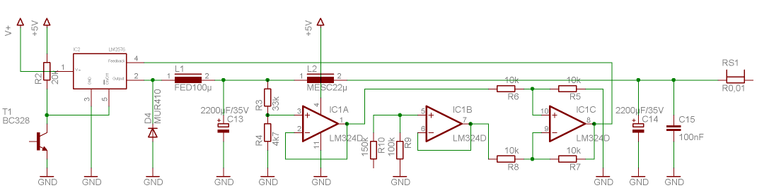

Ich habe folgende Schaltung mal mit einem Simulationsprogramm simuliert.
Dabei handelt es sich um SwitcherCad, daher war es mir nicht möglich den
eigentlichen Step-Down-Regler (LM2576) sondern einen von LT (LT1074).
Nunja die Zielsetzung war mittels Subtrahierer die Referenzsspannung zu
zu manipulieren das ich mittels µC die Ausgangsspannung verändere. In
dem ich mittels PWM eine regelbare Spannung von 0-5V an R10 anlege. Die
Schaltung war so dimensioniert das man den Bereich von 10-25V
durchfahren kann. Nun zu meinem Problem bei niedrigere veränderung, wenn
ich auf so 16V Ausgangsspnnung will funktioniert die Schaltung tadellos,
jedoch bei höheren Ausgangsspannungen fängt die Schaltung im
Simulationsprogramm an zu schwingen mit einer Amplitude von 2-3V. Die
vorher berechnete Spannung erreiche ich natürlich auch nicht mehr.
Vielen Dank für die Antworten!!
mfg Andreas

Wozu denn die ganzen OPs? Dazu reicht doch eine halbe Handvoll
Widerstände.
von Andreas (Gast)
Naja um jeweils die Spannungsteiler nicht zu belasten und um mit einem
unbelasteten Spannungsteiler rechnen zu können, jeweils noch einen
Impedanzwandler ran. Das sind die ersten beiden OPV und der letzte ist
dr Subtrahierer.
Ps.: Das Problem liegt nicht an der assummetrischen Spannungsversorgung
der OPV, da diese in der Simulation schon auf eine symmetrische
umgestellt wurden.
mfg Andreas

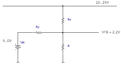

Also zum Simulationsverhalten kann ich nichts sagen, aber ein anderer
Vorschlag:
Wenn Du die PWM invers programmierst (Min.=5V, Max.=0V) kannst Du den
Subtrahierer weglassen. Beispiel im Anhang. R ist frei wählbar und FB
ist ca. 2.2V. Ergibt 2 Randbedingungen und 2 Unbekannte Rx und Ry.
Schlag mich tot wenn es keine Lösung gibt;-)

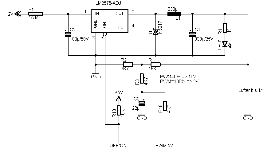

von (prx) A. K. (prx)
Die flätz'sche Variante in der Praxis.

von Andreas (Gast)
So habs mal durchgerechnet. Hier sind die Dimensionierungsgleichungen
für die Widerstände

von Sebastian S. (amateur)
Ich würde mal Raten, dass die Regelstufe Probleme mit der großen
Kapazität
an Ende hat, bzw. mit dem Schwingkreis aus L2 plus C14 und C15.
Irgendwie eine sehr eigenwillige Schaltung;-)
Am besten gefallen mir aber R10 und T1.
von Jens G. (jensig)
>Kapazität
Ja, und der fehlende C an V+ am Eingang des Reglers.
