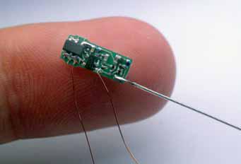

von Jan S. (jan-se)
Hab gerade mal einen Artikel gefunden!
So sollte der Sender ungefähr aussehen! Er muß aber nicht auf diesen
hohen technischen Stand sein! Wie schon gesagt ! ein Piep und eine
Richtantenne reichen!
http://imperia.mi-verlag.de/imperia/md/content/ai/ae/fachartikel/ejl/2008/08/ejl08_08_CH_062.pdf

von axelr. (Gast)
kleiner, als im Foto, wo der Sender auf der Fingerkuppe lag?
Wird schon wegen der Batterie schwierig.
Nebenbei, ich würde "piiep" Sender nicht als Telemetriesender durchgehen
lassen. Sie übermitteln keine Ferndaten, wie Temparatur, Positions- oder
andere Daten.
Ein Handscanner ist definitiv zu unempfindlich bei den kleinen
Sendeleistungen im µW-Bereich.
Schwierig beim Sender ist der Quarz und die Batterie (Bauform und
Gewicht).
Du brauchst noch einen Glasbläser, der dir die schmale Platine in ein
Röhrchen verbringt und zuschweissst. Technisch machbar. auch andere
Gehäusevarianten wären denkbar die angesetzten 2000Euro sind eher
optimistisch angesetzt. 5000-8000 Euro treffen eher.
Ich würde den Sender klein, leicht und flach ausführen und mit
Spezialkleber ankleben (hier gibt es sicherlich etwas, was genau dafür
entwickelt wurde und auch bis zur nächsten Häutung hält).
Das Du jemanden brauchst, der mit so ganz kleinem Elektronikkram um
kann, iss klar! (Wenigstens etwas) Ahnung von HF sollte der jenige
mitbringen.
Axelr.
Wir haben soetwas mal als Blasrohrmunition entwickelt. War aber nicht
für Schlangen, sondern für "Afrikawild". Im Plaströhrchen mit 3xLR44.
Die Sendeplatine war ebenso gros. Hinten drann war ein dünnes
Stahlseilchen als Antenne. Ging ganz gut.
Haben allerdings ein hochempfindlicher (AM/SSB)Empfänger mit
Richtantenne verwendet.
Daher meine Aussage, das ein Handscanner NICHT funktioniert, weil
getestet.
