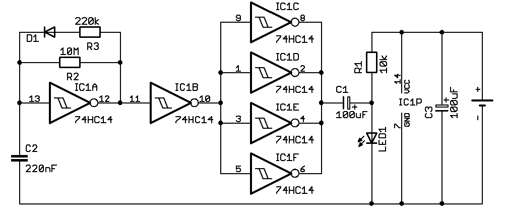

Hallo, ist es möglich eine Blinkerschaltung mit 1,2 V zu versorgen? Wollte eigentlich einen Multivibrator aufbauen, nur leider brauche ich ja da Transistoren und über die fallen ja schon alleine 0,7 volt ob, da bleibt für meine led nichts mehr übrig. Sinn und zweck ist einfach eine einfache led aus einer einizigen NiMH mit 1,2 V zum blinken zu bringen.
> ... Transistoren und über die fallen ja schon alleine 0,7 volt ... Nein, die Vce(sat) ist viel geringer. Vbe liegt in dem Bereich 0.7V. Zum eigentlichen Problem: Kondensator aufladen, wenn voll, über LED wieder entladen. mit Kondensatorspannug + Batteriespannung kommst du dann auch auf die nötige Vf der LED. Schaltplan hier: http://www.b-kainka.de/bastel59.htm

Hier eine ähnliche Schaltung wie die von B-kainka, nur mit einem HC14 anstelle der Transistoren, was die Bauteilanzahl etwas reduziert. Eine LED blitzt damit mehrere Jahre lang.
aber der hc14 brauch doch sicher mehr als 1,2 volt versorgung..............
Er ist zwar für 2-6V spezifiziert, aber bei mir blinkt die LED ab etwa 0,9V (ab da reicht die Spannung für die rote LED aus).
Benedikt K. wrote: > Er ist zwar für 2-6V spezifiziert, aber bei mir blinkt die LED ab etwa > 0,9V (ab da reicht die Spannung für die rote LED aus). aber da kann der schmitt trigger doch noch gar net arbeiten..........das meine ich
Doch, das geht (zumindest habe ich die oder ähnliche Schaltungen schon mehrfach aufgebaut und es hat immer funktioniert). Die Hysterese wird mit der Spannung entsprechend kleiner, so dass der Oszillator sauber arbeitet.
