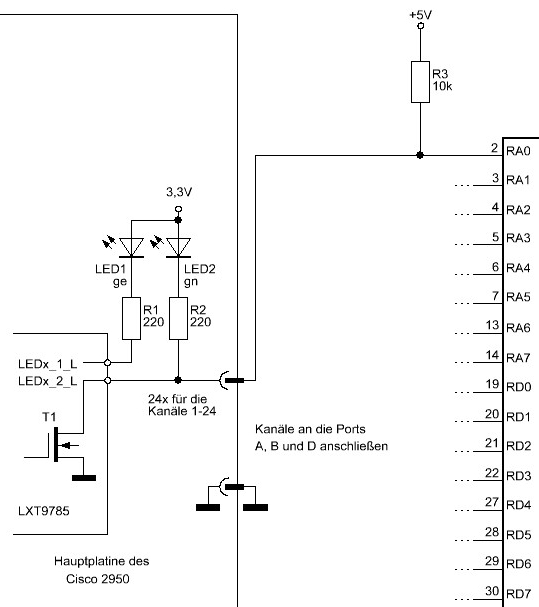

Hallo, ich möchte eine Schaltung bauen bei der ein µC die 24 Port-LEDs eines Cisco 2950 Switchs überwachen soll (Schaltung anbei). Meine Frage ist nun, ist es besser den Eingangs-Pull-up auf die 5V des µC zu klemmen oder sollte ich die Rs besser auf die 3,3V des Cisco ICs legen. Der Ausgangstransistor des Cisco-ICs ist Open-Collektor und zieht gegen Masse. Was ist also besser? Als µC kommt ein PIC16F887 zum Einsatz. Gruß Sven
Das ist ja wohl ein gemanagter Switch. Da kommt man doch offiziell über's Netz per SNMP an diese Info ran. Wozu dann dieser Aufstand? Aber wenn schon: Natürlich 3,3V. Der PIC sollte am besten auch mit 3,3V arbeiten. Hab grad nicht parat ob der PIC einen Pullup in den Pins nicht schon optional drin hat.

Das die Fragen nach dem Sinn kommen war mir eigentlich klar.... 1. Ist rein privat in meinem Homenetzwerk. 2. Ich will damit meine Stromkosten senken. Das mag sich erst mal unsinnig anhören, macht für mich aber durchaus Sinn. Ich will alle meine Verbraucher in meinem "Serverraum" abschalten, wenn kein Client mehr aktiv ist. Auch der Switch soll abgeschaltet werden. Einschalten kann ich dann das ganze über separate Eingänge am µC bzw. über das Telefon. Klingt sicher erst mal völlig übertrieben, ist aber aus meiner Sicht machbar und würde ca. 500-1000 kWh im Jahr sparen. 3. Ist halt mal wieder eine nette Spielerei von mir. Und da mir langsam die Ideen ausgehen, was man noch so basteln könnte, denke ich, ich werde mich da mal ran setzen. Danke für eure Hilfe. Sven
