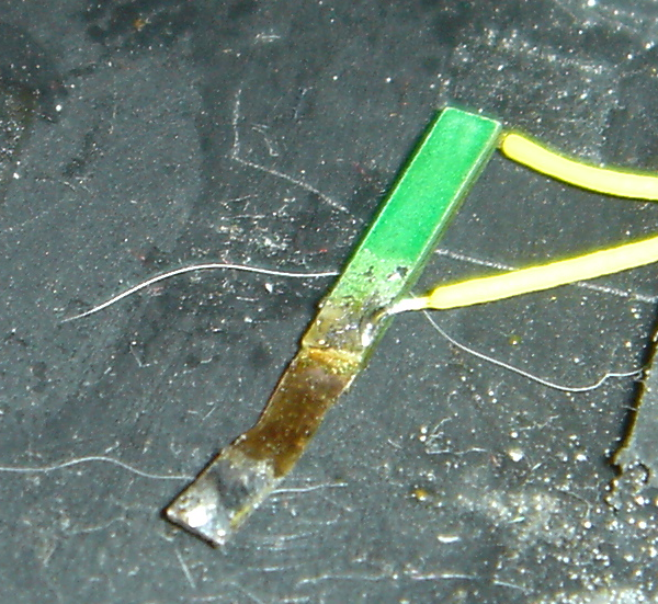

Hallo Leute, dieser Sensor wird gesucht. Verbaut in einem Fox Bissanzeiger LXR. Der grüne Streifen ist der Sensor. Rechts daneben ist ein Rad mit 4 Magneten. Der Sensor ist ca. 1,5mm breit und ca. 10 - 15 mm lang. Was kann das sein ??? Ich danke Euch.

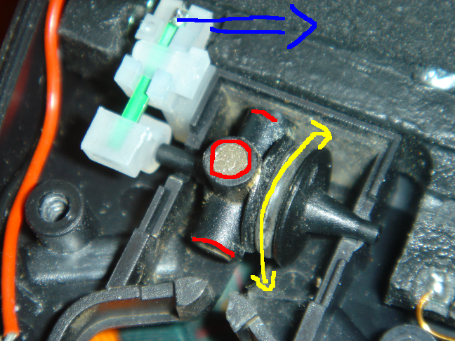

ich habe mal einige Dinge im Bild ergänzt um die Arbeitsweise zu verdeutlichen. Rot gekennzeichnet sind die Permanentmagneten. Diese 4 Stück sitzen in einem Laufrad, welches sich wiederum rechts oder links herum drehen kann. (gelber Pfeil ) Die elektronik wird gespeist von dem grünen Streifen. Dieser erzeugt warscheinlich eine Spannung welche ja nach Drehrichtung gerichtet ist. Daher kann die Elektronik die Drehrichtung erkennen und auswerten. Die beiden blauen Leiungen kommen vom Sensor und gehen zur Elektronik. Die Leitungen sind direkt am Sensor dran. Ein Lötpunkt ist ja oben zu sehen. Der Sensor hat eine dicke von etwa 1-1,5mm und in der Mitte läuft in Längsrichtung eine Zwischenlage aus Kupferfolie. Es ist definitiv kein Read Kontakt. Googeln nach "magnetic Sensor Stripe" bringt nichts vernümtiges. Alps und Franell, Fehlanzeige. Was für Hersteller kommen in Frage ??
Ich finde, das sieht überhaupt nicht aus wie ein Magnetfeldsensor. Könnte eher so eine art "Biegungsdetektor" sein. Vielleicht ist der Kupferstreifen umgeben von Leitplastik o.ä., und bei Biegung ändert sich der Widerstand der Anordnung.
dies grünes ... ich tippe mal auf piezo-sonsor. ist es starr oder leicht zu biegen ?
ist rel starr. Ich möchte nicht dran biegen . Ich tippe mehr in Richtung "“Giant Magneto Resistive" Habe baer bisher nur IC gefunden.
Für einen Magnetsensor ein bisschen zu weit weg von den Magneten. Ist bestimmt irgendetwas, was auf Biegung reagiert. Fiberglas mit Dehnmessstreifen?
ich habe noch ein Bild des def. Sensors gemacht. Deutlich ist die innenliegende Kupferfolie zu sehen. Die grüne Beschichtung sollte eigentlich von vorn bis hinten gehen. Leider hat schon jemand vor mir dran rumgelötet :-((
ps.: der reale Abstand Mitte Stripe und Mitte Magnet beträgt ca. 10mm.
Halt mal bitte ein Multimeter an die gelben Drähte! Welchen Widerstand hat das Ganze? Ändert sich der Widerstand bei Verpolung der Messstrippen?
am def. sensor läßt sich nicht wirklich etwas messen. Wobei mich das nicht verwundert. Von der "aktiven" Fläche ist ja 1. nicht viel übrig und 2. bin ich nicht mal sicher Kontakt zu haben. Am funktionierenden kann ich ca. 6-8 mV messen wenn der Magnet genau parallel steht. Je nach Richtung pos. oder neg.

Ja, ich kenne das Teil. 285-784 bei RS 5Stk fürn 10er. Es ahndelt sich tatsächlich um einen Piezo-Vibrationsaufnehmer.
Ist das nicht vielmehr so, dass das Signal erzeugt wird, indem ein Exzenter auf der Welle den Piezo verbiegt? Und die Magnete dienen als Rasterung?
nein so ist es nicht. Auf den Bildern vielleicht nicht ganz so deutlich zu erkennen. Da Rad dreht sich völlig frei. Allerdings ist das Rad auf der linken Seite in der weissen Plastikführung drin. Im Bild 2 sitzt die Welle nicht ganz drin. Dabei können natürlich Vibrationen entstehen die der Sensor umsetzt. @Axel woher kennst Du das Teil ?? Sowas sieht man ja nicht alle Tage. Bei den Herstellern sowas zu finden ist ja auch nicht sooo einfach. Hatte gestern noch Pizo-magnetische Sensoren gefunden. Waren es aber auch nicht. Trotzdem vielen Dank. ps: kannst Du bei RS bestellen ???? heir scheint der Hersteller zu sein: http://www.lprs.co.uk/product_info.php?products_id=127 in UK so wie der Hersteller des Bissanzeiger.
> ps: kannst Du bei RS bestellen ???? Nee, leider nicht (mehr). > @Axel woher kennst Du das Teil ?? Ich bin schon eine Weile dabei, da kommt einem so etwas schon mal unter die Finger. Gruß Axelr.
