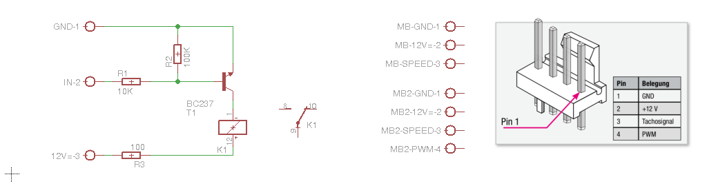

Danke erstmal für das rege Interesse.
Anbei mal eine Grafik wie der MB-Anschluss ausschaut (falls nicht klar)
und was ich bisher habe gleicht der B197 Relaiskarte.
Der Vorgänger war identisch nur war die +12V Leitung in der Spannung
variabel und die PWM-Leitung nicht vorhanden.

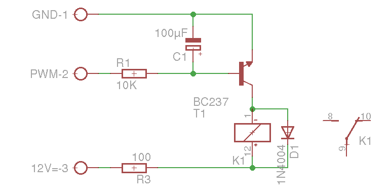

Machs doch einfach etwa so:
1 | 12V o---------------o-------. |
2 | | | K |
3 | RELAIS DIODE |
4 | | | A |
5 | o-------' |
6 | |/ |
7 | PWM o---RRR--o----| R=10k |
8 | |+ |> |
9 | === | C=100uF |
10 | | | |
11 | GND o--------o------' |
Zusammen mit meiner erwähnten Bios-Einstellung klappt das garantiert ;-)

So wie L. Miller sagte habe ich es nun mal aufgebaut. Schein auch zu funktionieren. Im Bios kann ich die Temperaturen bestimmen ab wann der Lüfter aus gehen soll und ab wann er auf max. laufen soll. AUS < 30°C - MAX. > 30°C => Lüfer an ab 30°C Soweit so gut werde es heut noch ein wenig testen. Gestern stellte ich noch fest das im Windows wohl ein Problem besteht... beim Ausschalten der Lüfter -> BSOD. Im Linux allerdings ohne bisherige Probleme.
