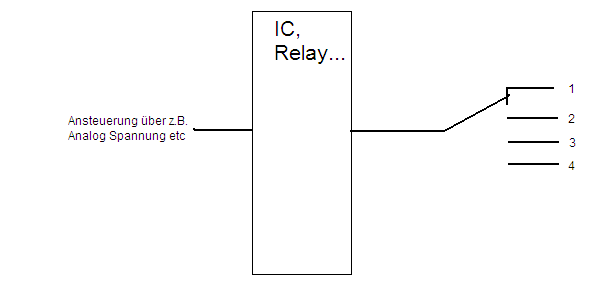

Hallo ich hätte gern so einen vierfachschalter, den man über zb eine analoge Spannung die Stellung variieren lasen kann. zb bei einer spannung von 0V stellung 1, 1V Stellung2, 2V Stellung 3 usw....(siehe anhang) Gibt es sowas als IC oder Relais oder allgemein als Baustein? Gruss
Einen AD-Wandler ... Je nach Eingangsspannung werden (meist) 8..12 Bit Werte ausgegeben. Das kannst du mit ein paar Gattern so verknüpfen, dass bei Wert XX Leitung X an ist, bei Wert YY Leitung Y an ist......
hallo ja aber es muss doch ein fertiger baustein dafür geben ;) bin bestimmt nicht der erste der sowas fordert bzw braucht. natürlich kann man sich das zusammenbasteln, aber optimaler wäre ein baustein. habe schon google gequält aber weiss nicht so genau wie man so einen baustein nennt, sonst hätte google bestimmt schon was ausgespuckt ;) weitere ideen, vorschläge, schlagwörter...? :)
Die IC-Version deines Stufenschalters ist 74HC4052. Der erwartet aber 2 digitale Signale zum Umschalten. Die könntest du dir über OPVs generieren oder einen µC einsetzen. MW
Gont wrote: > Hallo > > keine Vorschläge? :( Doch :-) Stand gerade vor einem ähnlichem Problem aber mit acht Ausgängen. Ich habe mich für eine µC Lösung entschieden. Entweder einen "großen" AtTiny oder einen Mega8. So kann ich mir auch noch eine Anzeige generieren welcher Ausgang benutzt wird, leicht die Tasten entprellen etc. Ist IMHO eine einfach Lösung mit fast keiner Zusatzbeschaltung (interner Osz. reicht) bei Bedarf erweitert werden kann und nicht wirklich teuer ist. thb

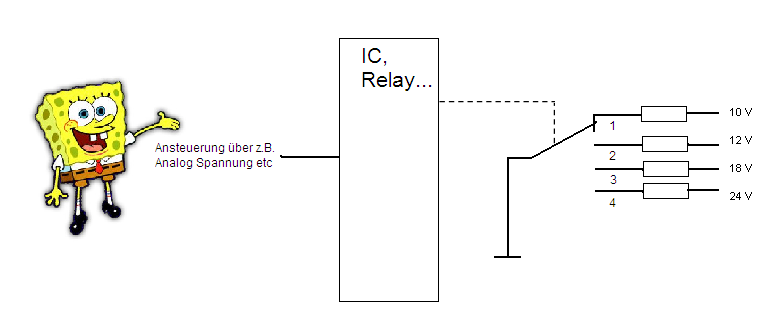

Hallo würd ich auch machen aber es fliessen über den schalter verschiedene ströme, deshalb sollte es eine art vierfach relais oder sowas ähnliches sein. wenn es sein muss, kann ich auch einen zusammenbasteln. aber mir fällt keine möglichkeit ein, mit einer analog spannung vier schalterstelungen zu bauen :(
hallo würd es auch mit dem 74HC4052 machen, aber ich habe nur eine analog spannung zur verfügung bzw nur einen kanal ;) es sollte schon nur ein kanal für die ansteuerung verwendet werden.
das ist im grund was ich ungefähr vor habe... sicher gibt bestimmt andere bzw bessere lösungen aber ich SOLL das so realisieren :)
Über einen Vierfachkomparator könnnte man das relativ einfach ansteuern.

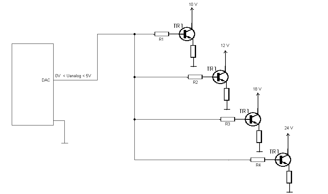

Hallo habe da eine lösung ausgedacht aber könnt ihr mir als Experten sagen ob das funktionieren würde? Gedacht ist dabei Transitoren als Schalter zu verwenden. Dabei möchte ich die Widerstände so dimensionieren, dass wirklich immer nur ein Transistor durchschaltet und somit als Schalter verwenden(siehe anhang) Könnte es so funktionieren? P.S. Danke für die Tipps oben
@Gont (Gast) >habe da eine lösung ausgedacht aber könnt ihr mir als Experten sagen ob >das funktionieren würde? Gedacht ist dabei Transitoren als Schalter zu >verwenden. Aber dann brauchst du eine Emitterschaltung, und nciht wie in deinem Bild eine Kollektorschaltung, siehe [[Transistor). >Dabei möchte ich die Widerstände so dimensionieren, dass wirklich immer >nur ein Transistor durchschaltet und somit als Schalter verwenden(siehe >anhang) Geht so einfach nicht. MfG Falk
wieso sollte es denn nicht so einfach sein? :) hast du vielleicht eine andere/besere idee?
Weil du es kaum hinkriegen wirst, dass ein einzelner Transistor
unterhalb UND oberhalb eines bestimmten Stroms an der Basis sperrt und
nur bei einem ganz bestimmten Stromfluss durchlässt. Und das dann auch
noch möglichst 100%
Einen Transistor als Schalter kannst du eigentlich nur dann wirklich gut
benutzen, wenn die Basisspannung möglichst schnell von 0 auf max.
Spannung hochmarschiert. Ist nun mal ein analoges Bauteil und kein
digitales.
Die einfachste Lösung, die mir einfällt ist tatsächlich ein Tiny mit
einem ADC.
Ist die analoge Steuerspannung verhandelbar?
>Weil du es kaum hinkriegen wirst, dass ein einzelner Transistor >unterhalb UND oberhalb eines bestimmten Stroms an der Basis sperrt und >nur bei einem ganz bestimmten Stromfluss durchlässt. Und das dann auch >noch möglichst 100% Velleman schafft das: http://www.velleman.be/ot/en/product/view/?id=167060 Die Idee mit dem LM3914 und Optokopplern finde ich schon nicht schlecht.
STK500-Besitzer wrote: >>Weil du es kaum hinkriegen wirst, dass ein einzelner Transistor >>unterhalb UND oberhalb eines bestimmten Stroms an der Basis sperrt und >>nur bei einem ganz bestimmten Stromfluss durchlässt. Und das dann auch >>noch möglichst 100% > > Velleman schafft das: > > http://www.velleman.be/ot/en/product/view/?id=167060 Hmm. Leuchtet da immer nur eine Led oder mehrere und die beim höchsten Wert gilt (wie bei einem VU-Meter) Aber du bringst mich auf eine Idee. Solche VU Meter gibt es doch auch fertig als IC, wobei man wahlweise zwischen Leuchtband und Einzelleuchten umschalten kann. Kann mich dunkel erinnern, dass das im Prinzip einfach nur eine Reihe von Optokopplern als Vergleicher sind. Wenn ich jetzt bloss noch eine IC-Nummer hätte :-)
