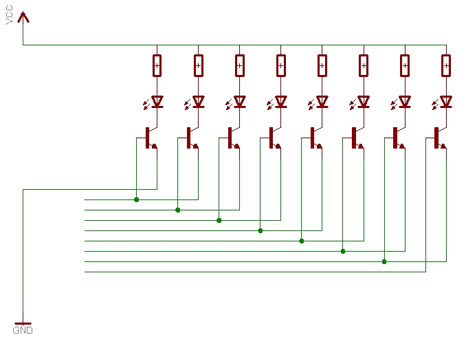

@Thomas Vermutlich habe ich wieder kolossal falsch gedacht, aber ich hätte es so versucht, wie Du im Attachment siehst. Erklär einem Laien wenigstens, wo der Denkfehler liegt :-)
Nun, da fehlt ein bischen Masse an den Emittern, sonst leuchtet da nix ausser die 1. led vielleicht :) Aber mit den Doppelten Transistoren, vielen Basiswiderständen und ner menge Dioden würde es funktionieren :))))
Warum, warum, warum? Jeder Transistor kriegt seine Masse doch über die Basis des darüberliegenden? Bei einer Darlington-Schaltung geht das doch auch, so unähnlich ist das Prinzip doch gar nicht. Ich will das jetzt verstehen g
Der Basisstrom ist aber sooo gering, dass er zum Leuchten der led`s nicht ausreicht. Ausserdem fehlt jedem Transistor noch ein Basis widerstand, ohne welchen jeder Transistor zerstört wird wenn er durch den controller oder sonstige peripherie angesteuert wird. Ausserdem steuert bei einem Darlington Transistor der erste die Basis des zweiten. Es fliesst ein sehr geringer kollektor-Emitter Strom durch den ersten. Der erste schaltet auch keine Last, dies geschieht ja durch den zweiten und dessen Emitter liegt wiederum auf Masse wenn eine Last über seinen Kollektor geschaltet ist. Ausserdem hat ein darlington nur den Zweck durch einen geringeren Basis Strom ( Oder Basis Emitterstrom ) die Basis des nachgeschalteten Transistors weiter "auf" zu machen. Kurz: Es genügt ein geringerer Basis Strom um die Kollektor Emitter Strecke voll durchzusteuern. Deine Schaltung kann so definitiv nicht funktionieren. ( Die Basis Emitter Strecke eines Transistors ist auch nicht dazu ausgelegt eine Last zu schalten ) Nur nebenbei bemerkt :) Gruß, Andy
