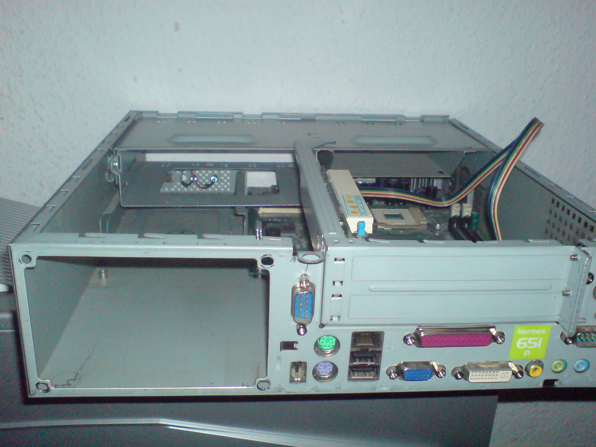

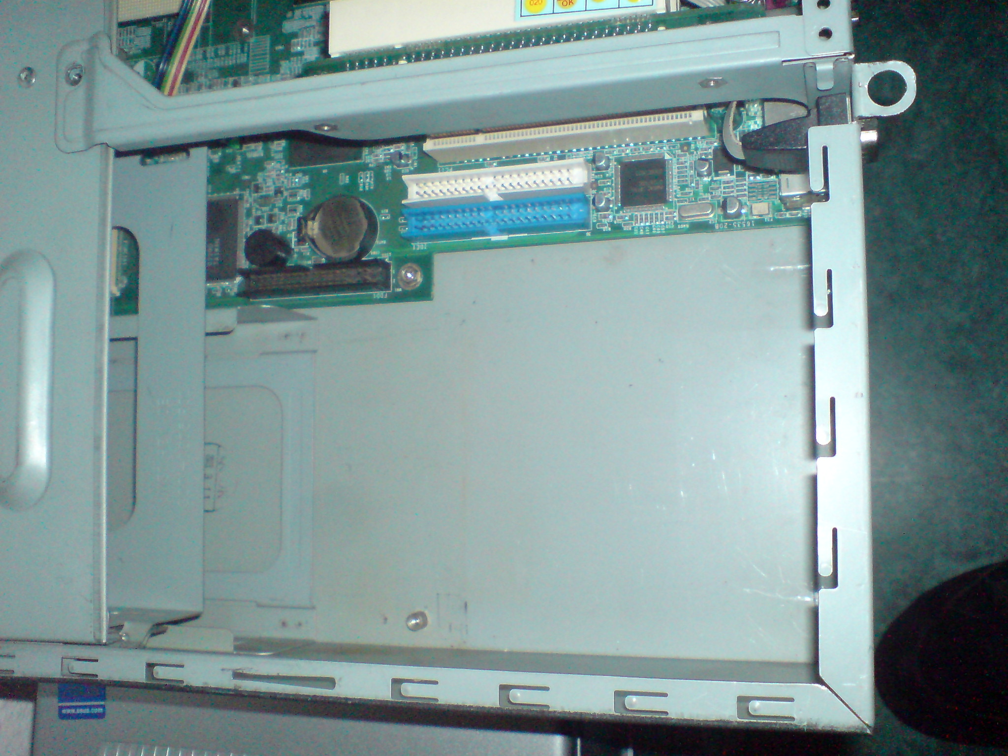

Ich habe vor einen kleinen Computer mit zwei wlan zu verbinden und einige dateien bereitzustellen Ich habe aber keine ahnung woher ich ein entsprechendes Netzteil bekomme. es braucht vllt 150 watt joa und sollte extrem leise sein. Ist aber kein atx... Nur welches netzteil passt da rein? Habt ihr vielleicht noch ne idee welchen cpu kühler ich da nehmen kann? Also Sockel 478 und ich hab ne cpu mit 2.4 oder eine mit 2 ghz. Wäre nett wenn ihr mir helfen könntet Bild folgt
sorry, hab's grad entsiffert: MSI Hermes 651-P. frag' mal bei msi, das netzteil gibt's als ersatzteil.
wäre das hier leistungsfähig genug http://cgi.ebay.de/LUFTERLOS-LEISE-ATX-MINI-MICRO-NETZTEIL-KLEIN-LEISE-OK_W0QQitemZ310131435360QQcmdZViewItemQQptZNetzger%C3%A4te?hash=item310131435360&_trksid=p3286.c0.m14&_trkparms=66%3A2%7C65%3A15%7C39%3A1%7C240%3A1318#ebayphotohosting an die admins ist keine schleichwerbung...
Naja, was ist das denn für ein Gefrickel? Und die dünnen Käbelchen da am ATX Stecker? Oh weh. Ich glaub, da gehört eher ein TFX Netzteil rein, wie es in solch kleinen Gehäusen üblich ist.
Da passt sicherlich ein ganz normales Netzteil hinein. Wenn nicht ATX dann AT. Und die bekommt man für knapp 5 Euro im Gebrauchtwarenhandel.
Das ist ein LPX-Gehäuse und benötigt so ein Netzteil: http://www.pcguide.com/ref/power/sup/formLPX-c.html
Das auf der angegebenen Seite gezeigte Netzteil hat identische Abmessungen mit einem hier vohandenen AT/ATX Netzteil. (8,6 x 14.8 cm)
