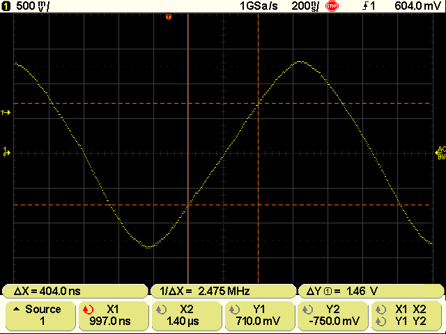

von Falk W. (dl3daz) Benutzerseite

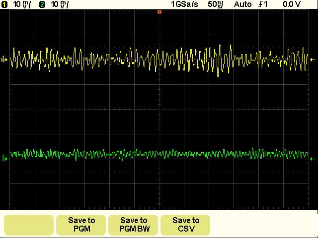

Bernd O. schrieb:
> Man startet bei ersten Pixel und prüft, ob dieser Pixel Plane A gesetzt
> ist. Wenn ja, wird abgebrochen und als Wert für den ersten Pixel der
> Wert "1" gemerkt/übertragen.
> Das Bild, das übertragen wird, entspricht dann 1:1 dem auf dem Oszi
> dargestellten Bild und die zu übertragende Datenmenge reduziert sich auf
> ein Viertel, da nun pro Pixel (bei 16 Planes) statt bisher 16 Bits (1
> pro Plane) nur noch vier Bits (2^4 == 16 Planes) übertragen werden
> müssen.
Das habe ich eben ausprobiert: Farbiger Screenshot in 14s.
Ich habe allerdings auch die Memory-Planes weggelassen.
Mit diesem Verfahren können nur 14 Planes plus die Information, daß kein
Pixel in irgendeiner Plane gesetzt ist, übertragen werden.
Wie man sieht, muß noch an der Reihenfolge der Planes gearbeitet werden.
> Für die Entwicklung ist es zwar schön, die einzelnen Planes zu haben,
> aber schnelle Screenshots sind noch schöner.
Sehe ich auch so.
Falk

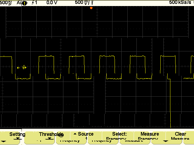

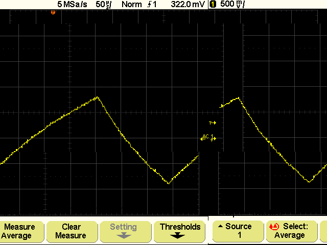

Hallo schon wieder,
ist schon jemandem aufgefallen, dass der "Denoise" Modus nicht mit
QuickMeasure kompatibel ist?
Wenn ich (Kanal 1, 500mV/div, 500us/div) das Kompensationsrechtecksignal
darstelle, kriege ich teilweise am rechten Bildschirmrand eine komische
Linie, die so gar nicht stimmen kann - siehe Screenshot.
Mit dem Screenshot habe ich auch Probleme wie ihr sehen könnt, auf dem
Scope sah das jedenfalls nicht so aus: der Ausreißer sollte am rechten
Bildschirmrand sein usw. Hat jemand eine Idee was da los ist? Vorhin
waren die Shots noch ok, das einzige was ich geändert habe ist die
Horizontalposition.
Gruß,
Michael

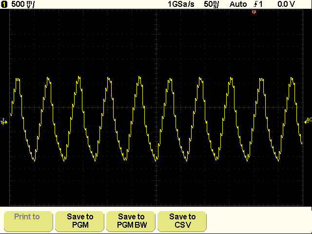

von Jürgen (Gast)
Hallo Michael H.,
das ist korrekt. Nach Änderung der Horizontalposition sieht der
Screenshot bescheiden aus. Anbei das Bilder vorher.
Gruß Jürgen
von Michael H. (stronzo83)
So, ich habe den Ordner des Screenshot Tools gelöscht und nochmal neu
entpackt und jetzt funktioniert es wieder. Der korrekte Screenshot zum
beschriebenen Fehler ist im Anhang.
Keine Sorge, heute werde ich euch nicht weiter in Anspruch nehmen und
morgen bin ich mit zwei Prüfungen gut beschäftigt :)
Michael
von Jürgen (Gast)
Und hier danach!

@Michael
> Wenn ich (Kanal 1, 500mV/div, 500us/div) das Kompensations-
> Rechtecksignal darstelle, kriege ich teilweise am rechten
> Bildschirmrand eine komische Linie, die so gar nicht
Danke für den Tip. Da stimmt wohl die Berechnungslänge nicht ganz. Ist
in Arbeit!

Wer war denn nochmal der Screenshot-Guru?
Da keine Reaktion kam, wurde mein Post oben vielleicht übersehen?
Das klappt ja eigentlich sehr gut aber wenn man die Horizontalposition
verstellt, fliegt alles durcheinander - hier nochmal ein Shot dazu. Es
ist dann ziemlich schwierig, das wieder zurückzudrehen und natürlich
wäre es schön, wenn man in jeder Position Screenshots machen könnte.
Gruß,
Michael

ich habe gerade ein wenig mit den Messfunktionen gespielt und hätte eine
Frage.
Wenn man ein Rechtecksignal vermisst wird bei RMS schön ein Vielfaches
der Periode betrachtet, bei Average allerdings immer X,5 Perioden, also
hinten noch eine halbe dran. Da sich das Ergebnis auch deutlich von
meinem anderen Oszi unterscheidet nehme ich an, dass das ein Bug ist?
Alle anderen bisher getesteten Messfunktionen liefern tadellose
Ergebnisse - wenn ich mich richtig entsinne, muss man einen Stefan dafür
loben? Wer auch immer: gut gemacht!
Gruß,
Michael

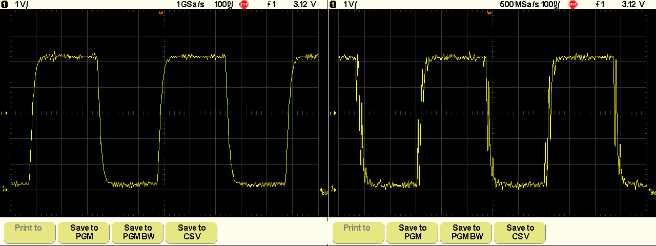

Guten Abend/Morgen,
mir ist heute eine seltsame Geschichte beim Messen von einem Signal
aufgefallen. Ich hab dieses Problem dann anhand eines
2MHz-Rechtecksignales nachgestellt und möchte davon berichten, weil ich
nicht weiß, ob das bekannt ist und vielleicht ein weiterer Hinweis zu
den berühmten Schwingungen ist.
Gemessen wurde mit dem Tastkopf 10:1 und weiterhin ist BW für eine
bessere Beurteilung des Unterschiedes angeschaltet.
Aufgenommen habe ich (siehe Bild oben links) ein 2MHz Rechtecksignal mit
1GS/s bei 100ns/div.
Danach habe ich dann auf 2µs/div gestellt, Stopp gedrückt, auf 100ns
zurück gestellt und eine erneute Messung durchgeführt. Dabei bleibt die
Samplerate von 500MS/s bei 100ns/div erhalten. Bis hierhin nicht
unbedingt verwunderlich. Nun habe ich aber das 2MHz-Rechtecksignal
erneut aufgenommen, mit besagten 500MS/s (siehe Bild oben rechts).
Was auffällt: Der Trigger triggert statt von steigender plötzlich auf
fallende Flanke und man erkennt auf einmal seltsame Schwingungen, die da
nicht hingehören.
Ist das einfach nur ein Problem in der Ausgabereihenfolge der Daten oder
steckt hier ein Indiz für ein Problem im Downsampler/FPGA allgemein?
Beste Grüße, branadic
von branadic (Gast)
Vielleicht noch ein kleiner Nachtrag. Ich habe die Daten zur besseren
Analyse im CSV-Format abgespeichert, es ist aber zu spät, als dass ich
noch die Ursache für diese Problematik finde.
Eine geringere Samplerate bei gleicher Timebase sollte eigentlich eine
Tiefpasswirkung haben, eigentlich.
Bei Interesse für eine genauere Analyse stelle ich die Daten auch gern
zur Verfügung. Hab sie mir mal mit Octave angeschaut.
Dabei ist mir auch ins Gesicht gestochen, dass nur ein Bruchteil der
tatsächlich im Datenspeicher befindlichen Daten auf dem Bildschirm
angezeigt wird.
Vielleicht doch eine Möglichkeit der DPO-Implementierung? :)
Grüße und gute Nacht, branadic

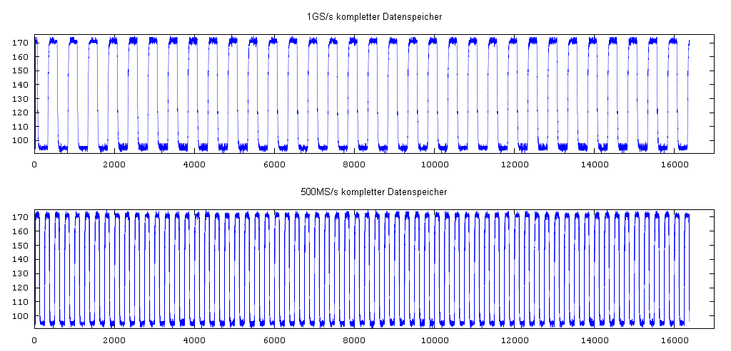

Hallo Zusammen,
auch auf die Gefahr hin, dass das hier ein Monolog wird, ich habe heute
noch mal ein wenig mit den exportierten CSV-Dateien der gestern
gezeigten Bilder gespielt. Dabei ist mir noch etwas aufgefallen.
Zunächst einmal ein Bild der komplett gespeicherten Daten, die im
Samplespeicher liegen, einmal mit 1GS/s aufgezeichnet und einmal mit
500MS/s.

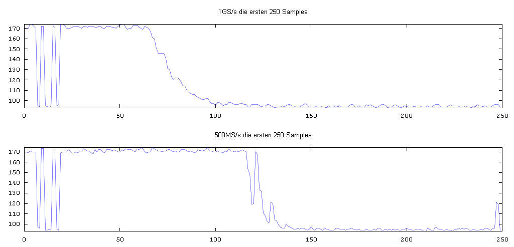

Geht man nun her und lässt sich die ersten 250 Samples beider
Aufzeichnungen plotten, dann sieht man ein Schwingen innerhalb der
ersten 25 Samples.
Kann sich das jemand erklären? Ist doch auch irgendwie seltsam oder?
Gruß, branadic

Sieht mir aus wie das "Zerrissene-Flanke-Phänomen", das wir hier
schonmal diskutiert haben. Sind wir da eigentlich auf eine Ursache
gestoßen?

Wenn man sich die Bilder genau anschaut, dann sieht man im unteren Bild,
also mit 500MS/s, dass sich dieses Schwingen nach einer Weile
wiederholt, nämlich auf der Flanke. Dort ist es jedoch eine Überlagerung
zusammen mit der fallenden Flanke.
Kann das mal irgend jemand nachstellen, um herauszufinden ob das nur bei
mir so ist? Vielleicht ist dieser Effekt auch Hardware-Version abhängig?
Gruß, branadic

Hallo branadic,
das sieht doch wieder nach einem Schwingen des Eingangsverstärkers
aus. Ich habe dem letzten Videoverstärker ja 2 mal 22 Ohm
nachgesetzt, damit wurde es besser aber das Problem nicht gelöst.
Ich wollte noch einen abschlusswiderstand an die A/D-Wandler
setzen, das ist bei mir aber in Vergessenheit geraten, weil dann
das Phänomen der Schwebung auftrat, das ja auch noch nicht geklärt
ist.
Ich fürchte, dass wir hier nicht ein Problem haben, sondern
mehrere zusammenkommen.
Gru0, Guido

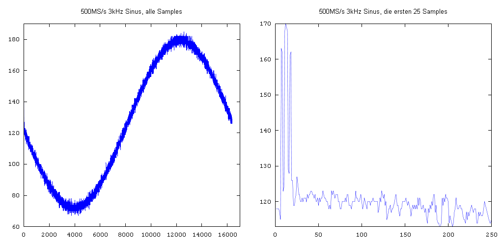

Hallo Guido,
durchaus möglich, dass die Schwinger tatsächlich schon vor den ADC
anliegen und Bruno sie seinerzeit nur nicht messen konnte.
Ich hab jetzt mal ein 3kHz Sinussignal mit BW und 500MS/s aufgezeichnet.
Interessant ist, dass auch hier zumindest der erste Schwinger innerhalb
der ersten 25 Samples wieder auftaucht.
Ich werde noch weitere Signalformen testen, vielleicht findet sich ein
Zusammenhang. Das bringt uns letztlich wieder darauf zurück, dass man
das Ausgangssignal der Eingangsstufe noch einmal genauer untersuchen
sollte.
Klar ist, dass bei einem Rechtecksignal natürlich recht hohe Frequenzen
auftreten. Vielleicht liegt hier wirklich das Problem.
Gruß, branadic

Hallo branadic, Guido,
Ich glaube nicht dass es sich da um ein Schwingen in analogen teil des
DSO handelt. (sonst waehre das Schwingen auch bei 1Gs sichtbar).
Vielmehr vermute ich ein Problem im FPGA code (Zum Beispiel eine falsche
phasenlage der 4 PLL's).
branadic: Hast du den effekt auf allen kanaelen?
Und tritt das immer auf oder nur in einer speziellen sequenz?
Ich kann leider das Problem erst Montags nach stellen.
Martin

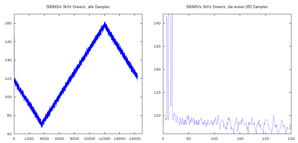

Es scheint ganz egal zu sein, was ich für ein Signal anlege, in den
ersten 25 Samples stecken immer diese Schwinger drin.
Jedoch zeigt sich, dass scheinbar wirklich nur bei Rechtecksignalen
diese Schwinger dann immer wieder an den Flanken auftreten.
Das macht aber für mich keinen richtigen Sinn, denn angenommen es ist
wirklich die Eingangsstufe, woher kommt dann der erste Schwinger, egal
welches Signal ich anlege? Denn der sieht bei Rechtecksignalen an den
Flanken von der Form her genauso aus. Da ist guter Rat teuer. Jemand
eine Idee?
Gruß, branadic

ja, das Problem taucht so auf allen Kanälen auf. Und richtig, bei 1GS/s
scheint es diese Effekte, bis auf diesen seltsamen Schwinger innerhalb
der ersten 25 Samples, nicht zu geben. Damit liegt der Verdacht nahe,
dass es nicht die Eingangsstufe sein kann und es sich um ein Problem ab
dem ADC handeln muss.
Gruß, branadic

Naja vllt. kommt der Dezimator im FPGA mit starken Amplitudenhüben (und
damit natürlich mit hohen Frequenzen) nicht klar. Bei Dreieck bzw.
Sinussignal sind die übergänge von einem zum nächsten Sample ja eher
gering. Außer natürlich am Anfang wenn das erste Sample kommt. Ich weiß
nicht wie genau der Dezimator im FPGA läuft, ob dieser ständig läuft
oder bei jedem Speicher befüllen neu initialisiert wird. Jedoch könnte
ich mir durchaus dort den Fehler vorstellen. Vllt sollte man mal
nachschauen ob bei Rechtecksignalen mit minimalem Spannungshub auch die
beobachteten Schwingung auftauchen. Just my 2 cent...
 Sebastian

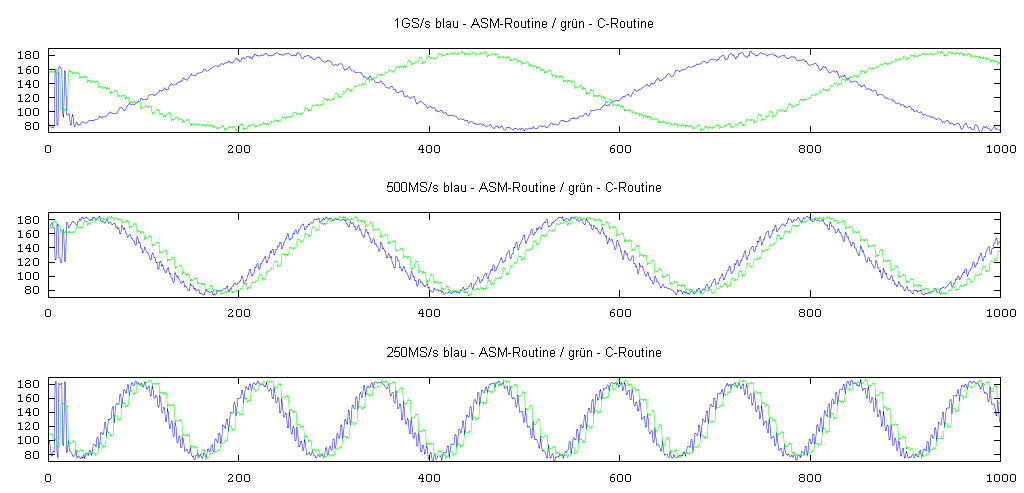

von branadic (Gast)

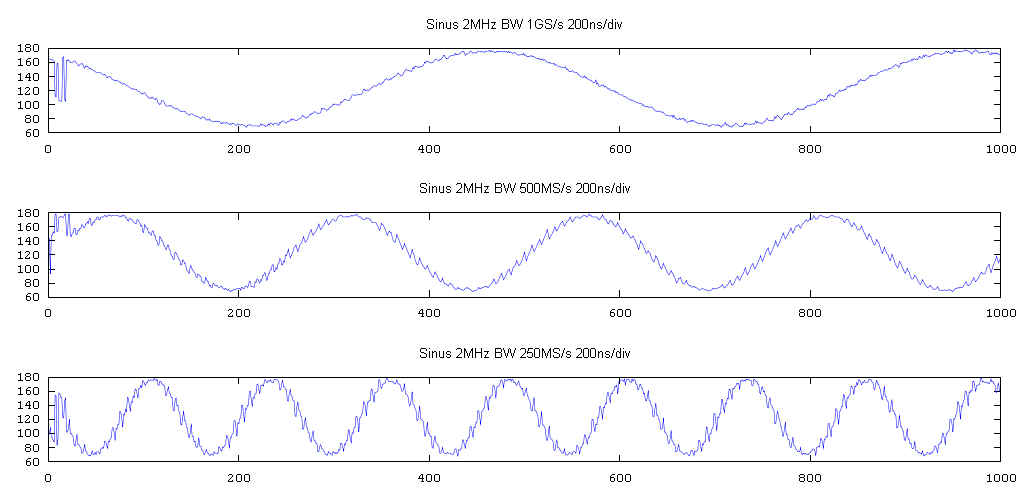

Um das Problem weiter einzugrenzen:
Mit 200ns/div lässt sich ein Signal mit 250MS/s, 500MS/s und 1GS/s
wunderbar aufzeichnen. Das hab ich im obigen Bild mal gemacht und die
ersten 1000 Samples geplottet. Man möchte eigentlich annehmen, dass das
Rauschen kleiner werden sollte, also das Signal immer glatter. Dem ist
aber offensichtlich nicht so.
Man erkennt aber eindeutig einen systematischen Fehler bei 500MS/s und
noch besser bei 250MS/s im Bild.

Hallo branadic,
Also meiner Meinung nach ist da nur die Reihenfolge der Samples von den
4 AD-Convertern vertauscht! (siehe
http://sourceforge.net/apps/trac/welecw2000a/wiki/usersinstrument)
Wenn ich richtig zaehle sind das immer 25 zacken alle 100 Messwerte
(1/4).
Martin
von branadic (Gast)
Nein Martin, dem stimme ich so nicht zu.
Ich denke und hoffe, dass bei 250MS/s nur noch ein ADC aktiv ist und
dann dürfte das nicht so auftauchen.

von branadic (Gast)
So, ich hab mal zwei Video's gemacht, damit man sehen kann, worauf ich
hinaus will.
Das Signal ist wieder mein 2MHz-Sinus, im ersten Video hab ich mehrfach
Singleshot gedrückt, ich zweiten dann eine kurze, kontinuierliche
Aufnahme. Diese Effekte der Treppchenbildung kommt mir etwas seltsam
vor. Zumal sie mal auftaucht und mal nicht.
Wie wäre es, um dem Problem mal genauer auf die Schliche zu kommen, wenn
man in die Firmware die Reihenfolge der ADC-Werte in einem Untermenu
verstellen könnte, meinetwegen auch via RS232 einstellbar? Nur damit ein
für alle mal geklärt wäre, ob die ADC-Reihenfolge vertauscht ist oder
nicht.
Irgendwie fehlt es in der Beta an Umstellmöglichkeiten, um den Problemen
besser auf die Schliche kommen zu können.
Gruß, branadic
von branadic (Gast)

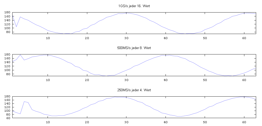

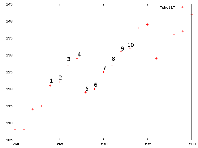

Hier mal noch ein paar Bilder verschiedener Aufnahmezeitpunkte mit
250MS/s.
Unterstellt man den Bildern mit Treppenstufe eine falsche
ADC-Reihenfolge und vertauscht immer zwei Samples, dann würde das Signal
stimmen.
Welcher Effekt könnte jedoch dafür sorgen, dass die Sample-Reihenfolge
mal stimmt und mal nicht?
Gruß, branadic
Hm. Clockjitter?
Was könnte denn sonst noch dazu führen, dass sich das ständig
gegeneinander verschiebt?

von branadic (Gast)
Hey Guido,
siehe meinen Beitrag oben, da sind die Daten mit den drei verschiedenen
Sampleraten.
Ich importiere die Daten in Octave/Matlab und plotte sie mir dann
einfach. Meinetwegen die ersten 1000 Samples oder so.
Beim Import erhalte ich eine 16384x1 Matrix. In dieser steht dann immer
der erste Wert einer jeden Zeile.
Octave ignoriert bei mir alle Werte die nach dem ";" kommen. Daher wäre
ein Export mit "Komma" statt "Semicolon" wohl korrekter.
Immerhin heißt es ja Comma-Separated Values und nicht
Semicolon-Separated Values. ;)
Gruß, branadic
von branadic (Gast)
Ganz einfach Guido, schau dir die drei Dateien an. Du wirst feststellen,
dass vier Blöcke à 16k vorhanden sind.
Plottest du nun den ersten Block mit den drei unterschiedlichen
Sampleraten, dann wirst du feststellen, dass du bei 250MS/s x
Signalperioden hast, bei 500MS/s sind es 2*x Signalperioden und bei
1GS/s sind es 4*x Signalperioden.
Es können also unmöglich die Werte aller vier ADC sein.
Gruß, branadic
von branadic (Gast)
Es können also unmöglich immer die Werte aller vier ADC sein, egal
welche Samplerate ich einstelle.
Gruß, branadic
Wenn ich mir die 250MSa/s und 500MSa/s Daten ansehe, dann ist ja
auffällig, dass die Ausreißer eine Periode von 8 Samples haben. Das kann
ich mir mit einem einfachen Vertauschen von Samples eigentlich nicht
erklären aber bis jetzt kann ich leider auch noch kein vernünftiges
Muster erkennen.
Es sieht so aus, als würden von 8 Samples jeweils drei saftig
danebenliegen. An der steigenden Flanke sind es immer 2 Ausreißer nach
oben, einer nach unten, an der fallenden Flanke sieht es genau andersrum
aus, also 2 nach unten und einer nach oben. Das kann man auch so sehen:
vier Samples passen, von den nächsten vieren hauen drei daneben, die
nächsten vier passen wieder.
Sieht jemand ein Muster, dessen Ursache man sich erklären könnte?

von branadic (Gast)
Richtig Daniel,
das zeigen ja auch die Bilder weiter oben:
http://www.mikrocontroller.net/attachment/54967/Signalvergleich.png
Hier ist links das Signal mit 1GS/s dargestellt gewesen und rechts mit
500MS/s, wie sie auf dem TFT dargestellt werden.
http://www.mikrocontroller.net/attachment/54980/alle_Samples.PNG
Hier sind die Daten, die tatsächlich im Speicher liegen ausgeplottet.
Man erkennt, dass bei 500MS/s doppelt soviele Signalperioden bei
gleichem Eingangssignal vorhanden sind.
Gruß, branadic

So, ich möchte noch ein wenig mehr zu Verwirrung beitragen.
Ich hatte ja oben meine CSV-Daten zur Verfügung gestellt. Plottet man
bei 1GS/s jeden 16. Wert, bei 500MS/s jeden 8. Wert und bei 250MS/s
jeden 4. Wert, dann sehen sich die drei Kurven sehr ähnlich, um nicht zu
sagen sie passen sauber überein.
Führt man den gleichen Plot nun mit jedem 8. Wert vom 1GS-Signal, jeden
4. Wert vom 500MS-Signal und jeden 2. Wert vom 250MS-Signal durch, dann
bekommt man wieder ein mysteriöses Schwingen, das mit kleiner werdender
Samplerate steigt.
Doch eine Systematik?
von branadic (Gast)
Hier sind mal noch weitere 8 Plots mit verschiedenen Ploteinstellungen
und jeweils 1000 Werten.
Plot 1-4 zeigen, was passiert, wenn ich von 1GS jeden 16. Wert nehme,
bei 500MS jeden 8. Wert und bei 250MS jeden 4. Wert beginnend von 1.
Sample, 2. Sample, 3. Sample und 4. Sample.
Plot 5-8 zeigen, was passiert, wenn ich von 1GS jeden 8. Wert nehme, bei
500MS jeden 4. Wert und bei 250MS jeden 2. Wert beginnend von 1. Sample,
Die Darstellung passt nur für die Verwendung 16  8  und auch nur, wenn
ich mit dem ersten Sample beginne.
Sieht darin irgend jemand einen Zusammenhang? Insbesondere in Verbindung
mit dem FW-Code?
Gruß, branadic

branadic schrieb:
> Guten Abend/Morgen,
> unbedingt verwunderlich. [...]
Naja, für mich klingt das eher so, als würde die Sample-Rate bei
einer Umschaltung während die Stop-Taste gedrückt ist, nicht angepasst.
Das riecht für mich nach einem Bug.
Wenn es dann noch zwei Variablen sind, die da geändert werden müssen
und nur eine geändert wird, dürfte es nette Effekte geben.

von Guido (Gast)
Hallo branadic,
ich fange mal mit Spekulationen an; bei 500 MS/s ist die Sache
klar. Mit jedem 4, Wert nimmst du abwechselnd Daten von ADC1 und
ADC3 und da keine Offsetkorrektur stattfindet (?) schwanken die
Werte etwas.
Bei 250 MS/s gibt es nach Daniels Erklärung keine solche Begründung.
Wisst ihr sicher, dass statt Downsampling nicht einfach die
Abtastrate runtergesetzt wird (würde ich so machen, hat ja aber
nicht viel zu sagen)?
Gruß, Guido

von branadic (Gast)
@ Rolf
Also, ich habe mir jetzt noch mal für alle Sampleraten die Daten
exportiert. Soll heißen, 1µs/div mit 1GS/s, 2µs mit 500MS/s und 5µs mit
250MS/s, eben so wie es original im Oszi auch hinterlegt ist.
Am Effekt der auf die Daten wirkt ändert sich aber nichts. Das heißt,
meine obigen Messungen sind glaubhaft. Kannst du gern selbst nachprüfen.
Das heißt also auch, dass es kein Scheineffekt ist, sondern ein
ernstzunehmendes Problem ;)
Gruß, branadic

Okay, noch mal langsam Guido.
Mit dem ersten Downsampling meine ich jene Daten, die im 16k-Speicher
landen. Wie du diesem Bild hier:
entnehmen kannst, habe ich den kompletten Speicher bei 1GS / 500MS und
250MS mit der Screenshot.exe ausgelesen. Wie du auch siehst, sind es
jeweils 16k Datenpunkte und man erkennt, dass bei 1GS 33 Signalperioden
zu sehen sind, bei 500MS sogar 66 Signalperioden und bei 250MS sind es
dann sogar 132 Signalperioden.
Das führt uns zur Erkenntnis, dass bei 500MS die Werte von 2 ADCs
weggeschmissen werden müssen, bevor sie überhaupt im Speicher landen,
sonst würde das mit der doppelten Anzahl an Signalperioden aufgrund des
16k-Speichers ja nicht funktionieren. Soweit klar?
Bei 250MS habe ich nun die vierfache Anzahl an Signalperioden gegenüber
1GS. Also müssen die Werte von 3 ADC weggeschmissen werden, sonst könnt
ich nicht die vierfache Anzahl Signalperioden im Speicher haben.
Jetzt klar?
Gruß, branadic

nö, immer noch nicht klar. Was wäre denn, wenn die Samplerate der
Wandler jeweils halbiert würde? Kannst du das ausschließen. Das
ist es, was ich meine ich würde so vorgehen, denn den Takt im FPGA
zu halbieren ist ja kein Hexenwerk.

Hallo Guido,
das wäre prinzipiell natürlich machbar, aber die Wahrscheinlichkeit für
dieses Vorgehen dürfte eher gering sein, wenn nicht sogar ganz
ausgeschlossen werden.
Die einfachste Möglichkeit ist einfach ein Downsampling, sprich Werte
werden schlichtweg weggeschmissen.
Das man eine Takthalbierung vorgesehen hat traue ich dann noch nicht
einmal Wittig zu.
Der sinnvollste Weg wäre eigentlich, mit so wenig ADCs wie möglich zu
arbeiten, also genauso wie ich das schon die ganze Zeit schreibe:
1GS - vierfach interleaved
500MS - 2fach interleaved
250MS - gar nicht mehr interleaved
Was aber können wir machen für den Fall, dass der Downsampler von Wittig
nicht korrekt funktioniert?
Ich meine, dass uns dann nur die Möglichkeit bleibt mit den vollen 1GS/s
in allen Zeitbasen zu arbeiten, die 16k Speicher zu füllen und dann die
richtigen Samples via FW herauszupicken. Das ändert die erzielbare
Speichertiefe im Oszi insgesamt gewaltig und dürfte auch die Performance
gewaltig nach unten treiben.

Hallo branadic, guido,
Um die Diskussion um den Downsampler  etwas zu kaeren habe ich mal den
clock an den AD-Convertern bei verschieden Sample raten gemessen. Der
Clock ist immer 250Mhz. Damit ist klar das das FPGA Design ein
(schlechtes) Downsampling macht. Leider wissen wir nicht ob das
irgendwie via SW beeinflusst werden kann.
N.B. Der Fehler tritt auch bei der Original FW 1.3 auf.
Martin
von Cra Z. (crazor)
Man hätte drauf kommen können, das zu tun =D Naja aber gut dass das
jetzt geklärt ist.
Das wichtigste Argument für das Downsampling (statt einer Reduzierung
der Samplerate) ist übrigens, dass man so schnell wie möglich vom
Interleaving mehrerer ADC wegmöchte, weil dadurch ja doch einiges an
Fehler auf's Signal kommt (durch Clock Jitter, unterschiedliche
Signallaufzeiten, ... -- da gab's mal so ein PDF von Agilent(?), in dem
gut gezeigt wurde, was das Interleaving so für Effekte hat).
Vielleicht sollten wir erstmal diesen Fehler fixen???
Da ich ja bereits vor vielen Monaten von eigenartigen Schwingungen (bei
höheren Freq.) berichtet habe, wollte ich heute einmal ein Signal mit
60MHz als csv abspeichern. Im Prinzip geht es darum diesen Effekt näher
zu untersuchen und mit dem jetzt festgestellten Fehler zu vergleichen.
Das Ergebnis hat mich dann doch etwas überrascht.
Sollte diese Datei nicht so aufgebaut sein das in Jeder Zeile die Werte
des ADC0;ADC1;ADC2;ADC3 stehen, in der nächsten Zeile dann entsprechend
u.s.w.?
Also Anlage einmal ein Screendump meines Signal- wenig spektakulär.
von Bruno W. (brunowe) Benutzerseite
... und hier die entsprechende CSV Datei dazu.
Was ist da passiert? Hab ich irgendwas nicht mitbekommen?
Gruß, brunowe
von Cra Z. (crazor)
Das Format ist:
Ch1;Ch2;Ch3;Ch4
Die Werte der verschiedenen ADC kommen also zeilenweise. Zumindest habe
ich das bisher so verstanden!
von Guido (Gast)
Aha, jetzt hab ich's auch verstanden. Die Einzelnen ADC Werte liegen
Zeilenweise vor.
Also erste Zeile: ADC0-ch1;ADC0-ch2;ADC0-CH3;ADC3-ch4
Zweite Zeile: ADC1-ch1;ADC1-ch2;.... usw.
Mich hat nur bei branadic verwirrt, daß in seiner csv- Datei (s.h. hier
Beitrag "Re: Wittig(welec) DSO W20xxA Open Source Firmware" ) die Spalten 2, 3,
4 keine konstanten Werte enthalten, sondern irgendwelche Mülldaten die
sich auch nicht mit Rauschen erklären lassen.
Gruß, brunowe

Hallo Guido,
einen Unterschied bezüglich der Zacken auf den Signalflanken zwischen
der Ram-Testversion und der aktuellen,frisch compilierten 0.87 kann ich
leider nicht feststellen. Mir ist bloß aufgefallen, daß mit dem
Umschalten des Test_sw1 mit shft-S auf deine C-Routinen in READADC_ALL
diese merkwürdigen Zacken auf den Flanken gegenüber den
Assemblerroutinen vergrößert werden. Hier scheint es also noch
Unterschiede in asm und C Implementierungen zu geben.
Leider kann ich keinen screenshot mehr machen, da nach der Umstellung
von Falk im svn die screenshot_v0.4.exe unter win32 nicht mehr zum Ende
kommt.
Wo gibt es eine aktuelle passende Datei?

Zurück zum Thema: hab die 0.86 nochmal aufgelegt und hier die zwei
Screenshots gemacht. Mal zum Vergleich Version 1 mit asm-routinen
von Jürgen (Gast)
Und die Version mit C-Routinen.
Jürgen

Hallo Jürgen,
danke für die Tests. Na das ist doch schon mal ein Fortschritt,
an den C-Routinen habe ich noch nichts geändert. Da muss ich
erst mal versuchen besser zu kapieren wie die Daten angeordnet
sind.
Erst muss ich auch mal die Screenshots zum funktionieren
bringen.

So,
ich habe jetzt die Visualisierung mit gnuplot hinbekommen und
kann die Zacken live bestaunen. Ich habe mich schon immer gefragt,
warum die Zeitbasis so verrückt verwendet wird und auch Hayo
wollte da ja schon länger mal ran gehen. Vielleicht haben wir ja
den Grund gefunden. wenn man von 20 Werten 19 wegwirft, sind ev.
die Zacken verschwunden.
Allerdings war die Vermutung, dass diese Zacken nichts mit der
Offsetkorrektur zu tun haben imho korrekt, die sind viel zu
stark. Sollen wir es mit Datenverwürfeln pobieren?
Gruß, Guido

Hallo Guido,
der Jürgen hat ja schon mal ein paar Screenshots geliefert, viel
interessanter ist aber ein direkter Vergleich der Daten im Speicher mit
beiden Routinen. Das hab ich mal für 1GS / 500MS und 250MS durchgeführt.
Das Ergebnis kann man dann oben sehen. (0.86beta)
Schwinger gibt es bei beiden Methoden. Das heißt für mich, dass auch im
Assemblercode die falschen Samples abgeholt werden.

@branadic, guido
Fuer die 500Ms Stoerung habe ich eine verwuerfelung gefunden:
Original date; 12345678 zu 56127834
In Angang eine CVS Datei mit den 1. Kanal von branadic und den
korrigierten Daten.
Martin
p.s. fuer die 250Ms Daten geht dieser Ansatz leider nicht!

Ist euch auch schon aufgefallen das immer so ca. die ersten 50-100
Samples aus der csv. Datei absolut nicht zu gebrauchen sind? Liegt das
am Export, oder liegen im Speicher tatsächlich anfangs nur fehlerhafte
Daten?

Oh,
da haben wir ja ein schönes Durcheinander. Vielleicht sollten wir
uns erst mal auf Messvorschriften einigen. Dreiecksignal finde ich
gut, Ramnpe wäre natürlich noch besser. Erstmal sollten wir
rausbekommen, ob alle Oszis den selben Versatz haben. Bei mir
ist die Zweiergruppierung von Martin nicht optimal (s.A.). Michaels
Beitrag klingt auch sehr interessant, da wäre ich nicht drauf
gekommen.
Die ersten irgendwas Samples sind auch bei mir voll daneben. Auch
dafür gibt es keine plausible Erklärung. Und die Bereiche unterhalb
250 MS/s fehlen auch noch.
Viel zu tun, Guido

Bis 10MHz kann ich zumindest mit einem Dreiecksignal dienen. Rampe habe
ich nicht, ansonsten stehen mir nur Sinus und Rechteck noch zur
Verfügung.
Ich muss ehrlich gestehen, dass mir nicht ganz klar ist, wie eine solche
Synchronisation funktionieren sollte. Dazu müsste ja irgendein
Synchronisationssignal, auf das man "triggern" könnte, von den ADCs
zurück zum FPGA kommen.
Ansonsten ist es doch schön zu sehen, dass sich hier was auch ohne Hayo
bewegen kann :)
Auch wenn eine gewisse Systematik bei der ADC-Nicht-Reihenfolge drin zu
sein scheint, so könnte man doch den Eindruck gewinnen, dass irgendwie
eine Form von rand(ReadADC) durchgeführt wird.
Ich bin gespannt, was sich auf dem Gebiet tut. Schade nur, dass so viele
scheinbar Bilder schauen, sich aber nicht dazu äußern. Seid ihr
schüchtern?

Ich habe jetzt mal mit dem o.g. System gespielt. Das Testsignal ist als
png beigefügt, die Testdateien kommen in den nächsten Einträgen (ich
liebe Trac ;).
Die Anstiegsrate beträgt 3,614 mV/ns.
Als Scanning-Order ergibt sich hieraus für
 * 250Ms/sec: 2 + n*(34127856) (screenshot-0090.csv) 100mV/div
 * 500Ms/sec: 4 + n*(56127834) (screenshot-0084.csv)  50mV/div
Interessant wäre jetzt eine zweite Messung, die diese Daten bestätigt.
Auffällig ist das paarweise Auftreten der Messwerte. Hier könnte sich
eine interessante Möglichkeit der Mittelwertbildung aufzeugen.
(Merken: mal schauen, wieviele Werte sich im Anstiegsbereich befinden
und ob dies dem Erwartungswert (g) entspricht ;)
Grüße,
   n8,
    rowue
> liebe Trac ;).
2 und 4 bedeuted hierbei einen Offset un 2 resp. 4 Bytes am Anfang
der Datei ;)

Die csv Dateien sind Dateien der Messung des in dem Bild dargestellten
Signals mit den angegebenen Sampleraten.
Innerhalb dieser Dateien sucht mensch sich nun eine steigende Flanke
und notiert sich - beginnend mit einem durch acht teilbaren Index -
24 Messwerte, welche mensch in achter Gruppen zusammenfasst -
Es ergibt sich eine 8x3 Matrix.
z.B.:
    25   77  120
    30   81  125
    63  106  151
    63  105  151
    88  132  175
    91  135  179
   118  162  208
   117  161  207
(aus der 500MSa/s-Datei, screenshot-0084.csv)
Innerhalb dieser Gruppen sucht mensch sich nun Zahlengruppen, deren
Werte innerhalb eines Intervalls liegen. Dies ergibt den Offset
2 oder 4. Die acht Zahlen innerhalb des Intervalls ordnet man
nun entsprechend ihrer Größe an (je nach dem, ob steigende
oder fallende Flanke). Aus der Anordnung der Indexe ergibt sich
die Reihenfolge der Abtastungen.
Interessant ist hierbei, dass je zwei Werte sehr dicht beieinander
liegen (ein Paar bilden). Es hat den Anschein, als ob hier zweimal
direkt hintereinander abgetastet wird.
Hier könnte es interessant sein, aus dem jeweiligen Mittelwert der
Paare und den bekannten Daten (Signalanstiegszeit, Wertebereich
des ADC und Auflösungsfaktor) die (gemittelte) Zeit zwischen zwei
Abtastgruppen zu ermitteln.
