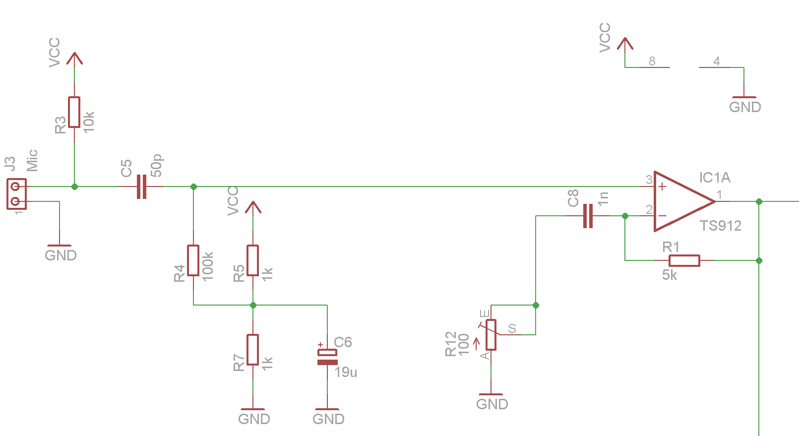

Hallo, im Anhang ist ein Bild von einer Verstärkerschaltung eines US-Empfängers. Leider verstärkt sie nicht wirklich, Hardware-Defekt habe ich denke ich ausgeschlossen. Also kann mir jemand sagen, warum die Schaltung nicht funktioniert? Das Mic ist ein Ultraschall Receiver Micro mit 40kHz Nennfrequenz. Vcc ist 5V.
Hallo, ich denke, das liegt daran, dass wegen R4 >> R3 nahezu der gesamte Eingangsstrom über R3 gegen Masse fließt. Simuliere die Schaltung doch am besten einmal mit LTSpice. Dann mußt Du bei der Dimensionierung nicht raten. http://www.linear.com/designtools/software/#Spice Gruß, Michael
Der TL071 braicht mehr als 5 V Versorgung. Bei 40 Khz hat man auch nur noch eine etwa 50 fache Verstärkung, mehr gibt das Verstärkungs-bandbreite Produkt nicht her. Entsprechend kann man auch nicht mehr Verstärkung erwarten. Die Rückkopplung ist für 40 kHz auch schon etwas hochohmig, könnte bei gutem Layout aber gerade noch gehen.
Michael wrote: > Hallo, > > ich denke, das liegt daran, dass wegen R4 >> R3 nahezu der gesamte > Eingangsstrom über R3 gegen Masse fließt. Öhhh... Joa ne, also ich habe davon keine Ahung, aber habe das so verstanden, dass das Mic die 10k Pullup braucht. Danach wird der ganze Krempel ja entkoppelt und der R4 und alles das da nach unten weg geht soll dann den Pegel auf 2,5V ziehen statt auf 0, da da ja auch negative Signale rauskommen und ich die nicht Verstärken kann. > Simuliere die Schaltung doch am besten einmal mit LTSpice. Dann mußt Du > bei der Dimensionierung nicht raten. > http://www.linear.com/designtools/software/#Spice Öhh joa... arbeiten inner UNI mit PSpice, blick das Programm aber noch nicht so wirklich, ich finde es verdammt unübersichtlich, unlogisch und wenig bis garnicht intuitiv. Ist das LTSpice besser? > Bei 40 Khz hat man auch nur noch eine etwa 50 fache Verstärkung... Liegt das jetzt daran, dass ich nur 5V habe oder daran, dass es 40Khz sind? Also wie könnte ich das verbessern, hatte eigentlich was von bis zu 1000-fach gehofft :( > ...Rückkopplung... Rückkopplung? Wie gesagt, ich = 0 Plan ;) Um welche Bauteile handelt es sich dabei? Den Krempel der an den Pins 1 und 2 hängt? Edit: Ach ja, ich glaube das hier war das Original: http://www.knollep.de/Hobbyelektronik/projekte/43/sch.htm

>> Bei 40 Khz hat man auch nur noch eine etwa 50 fache Verstärkung... > Liegt das jetzt daran, dass ich nur 5V habe oder daran, dass es 40Khz > sind? Also wie könnte ich das verbessern, hatte eigentlich was von bis > zu 1000-fach gehofft :( Das liegt eher an den 40kHz. Am Zeitdauer-Bandbreite-Produkt kannste nix drehen, da ist so wie's ist. Läßt sich auch irgendwie beweisen. Ganz fundamental-mathematisch.
Bei US-Sachen gibt es meistens einen Sendeimpuls, und anschließend ein schwaches Echosignal. Hier übersteuert der zunächst eintreffende Sendeimpuls den OP-Amp total. Das RC-Glied mit 200 kOhm und dem Koppel-C lässt dann die Spannung am Eingang viel zu langsam aus der Begrenzung zurückgehen. Mach erst mal den Widerstnd von 200 kOhm deutlich niedriger, dann kommt der Op-Amp schneller aus der Übersteuerung zurück. 22kOhm reicht vielleicht. Auch die Gegenkopplung mit 180 kOhm ist etwas groß, vielleicht gehts mit 51 kOhm besser. Bei ordentlicher Arbeit, ohne Übersteuerung müsste hier der Ausgang ja VCC/2 haben.
peter-neu-ulm wrote: > Bei ordentlicher Arbeit, ohne Übersteuerung müsste hier der Ausgang ja > VCC/2 haben. Joa ok... so ganz verstehe ich das ja noch nicht. Ist das denn alles richtig so, dass das Signal am Eingang auf 2,5V gezogen wird? Nicht, dass er dann die 2,5V verstärkt und immer auf höchst möglichem Pegel liegt. Werde dann wohl mal den Lötkolben anwerfen...
>>>ich = 0 Plan >>Dann hast du jetzt echt Schei..e an den Hacken. >Joa und wie bekomm ich die wieder ab? Bis Montag? Da bleibt sie wohl wo sie ist. Kleiner Tip: Man kann mehrere OPs mit kleiner Verstärkung hintereinander schalten um so zu einer großen Verstärkung bei gegebener Frequenz zu kommen. Der TL072 hat ja auch zwei OPs im Gehäuse. Nimm für den TL072 mal besser 12V für VCC.
Auch die 100 nF sind etwas groß, mache sie so klein, das die Grenzfrequenz des C mit den 22kOhm bei etwa 30 kHz liegt. Auch der 1 uF-Kondensator ist etwas zu groß, lege auch da die Grenzfrquenz von Poti-R (1o kOhm) und C auf etwa 30 kHz, also knapp unter die 40 kHz. dann erholt sich der OP-Amp-Eingang schneller von der Übersteuerung. (sorry, hab eben statt "Vorschau" "Absenden" getippt.)
>> ich denke, das liegt daran, dass wegen R4 >> R3 nahezu der gesamte >> Eingangsstrom über R3 gegen Masse fließt. >Öhhh... Joa ne, also ich habe davon keine Ahung, aber habe das so >verstanden, dass das Mic die 10k Pullup braucht. Danach wird der ganze >Krempel ja entkoppelt und der R4 und alles das da nach unten weg geht >soll dann den Pegel auf 2,5V ziehen statt auf 0, da da ja auch negative >Signale rauskommen und ich die nicht Verstärken kann. Du hast das richtig verstanden. Die Aussage von Michael ist so nicht richtig. >> Bei 40 Khz hat man auch nur noch eine etwa 50 fache Verstärkung... >Liegt das jetzt daran, dass ich nur 5V habe oder daran, dass es 40Khz >sind? Also wie könnte ich das verbessern, hatte eigentlich was von bis >zu 1000-fach gehofft :( Die Verstärkungsgrenze liegt am OPA-Typ, genauer an dessen GBW - Gain-Bandwidth-Product. Es gibt schnellere, die dann auch mehr Verstärkung können. Besser man schaltet zwei hintereinander, so dass v1*v2 deine gewünschte Verstärkung bringt. Dann muss jeder nur noch eine deutlich geringere Verstärkung bringen (z.B. sqrt(v)) und hat somit eine höhere Grenzfrequenz. Die Spannung VCC ist zu gering für den TL072 - so ab 9V wäre brauchbar. Im 'worst-case' braucht er oben und unten 3V Abstand zu den Rails, d.h. bei 6V braucht er noch kein Ausgangssignal abgeben (tut es aber meist schon ab 5V). Es gibt aber auch OPAs für kleine Versorgungsspannungen, Stichwort: Rail-to-Rail. >> ...Rückkopplung... >Rückkopplung? Wie gesagt, ich = 0 Plan ;) Um welche Bauteile handelt es >sich dabei? Den Krempel der an den Pins 1 und 2 hängt? In der Schaltung gibt es auch keine Rückkopplung, sondern eine Gegenkopplung. Die Widerstände zur Verstärkungseinstellung - R1, R11 und R12 stellen den Gegenkopplungsfaktor ein. Wenn du die Verstärkung auf zwei aufteilst, wird R1 automatisch kleiner und kommt in einen besseren Wertebereich. Die Aussagen von 'peter-neu-ulm' bez. der Kondensatoren solltest du berücksichtigen. Die 200k aus seinem früheren Post würde ich aber nicht verringern - zumindest nicht so stark. Das belastete und dämpft damit nur das Eingangssignal. Eine Verringerung von C1 entsprechend seinen Grenzfrequenzvorgaben bringt dasselbe Ergebnis.

Soooo.... Schaltung nochmal eben überarbeitet. Mir kommt der C5 ein wenig klein vor, habe es aber zich mal nachgerechnet, und R4 kann ich nicht noch kleiner machen :( Zu beachten ist auch der neue OP, ein 2-fach rail-to-rail.
C5 = 1nF würde ich OK finden, man braucht ja nicht ganz an die Grenze zu gehen. C8 scheint mir zu klein, das R x C von R12 und C8 sollte eine Frequenz von unter 40 kHz ergeben. R1 = 50kOhm, R12 = 1 kOhm finde ich etwas besser, ich hab etwas gegen 100-Ohm Trimmer. Der rail-to rail-OP-Amp ist natürlich das Richtige bei 5V. Ohne Übersteuerung muss der Ausgang des OP-Amp 1/2 Vcc haben, denn bei DC ist die Schaltung ein Spannungsfolger mit wenigen mV Differenz zwischen +Eingang und Ausgang.
>Mir kommt der C5 ein wenig klein vor, habe es aber zich mal Mir auch! Ebenso C8. Bei 40 kHz sollte Xc nicht unbedingt mehr als 1k haben, um gegen den 100k (R4) nicht ins Gewicht zu fallen. Ich würde mal 5-10n schätzen. Gleiche Argumentation auch für C8 - der muss gegen den minimalen Wert von R12 ankämpfen. Da du eingangs dort 180 Ohm drin hattest, wären in der Beschaltung statt 1µ auch 220n ausreichend gewesen (kleiner, billiger). Jetzt könnte dein R12 auch Null haben - und C8 muss gegen unendlich gehen :-). R12 darf natürlich nicht Null haben. Spezifiziere einen Vorwiderstand für die maximale Verstärkung. >Zu beachten ist auch der neue OP, ein 2-fach rail-to-rail. Ja, die Rails kann er. Aber mit 800kHz GBP ist er bei 40 kHz nur noch zu maximal v=20 (real weniger) zu bewegen. Es ist noch nicht der ideale OPA :-) Mit dem OPA macht es kaum Sinn, R12 kleiner als 250 Ohm zu machen. Spice-Daten sind im Datenblatt ja enthalten - simuliere mal damit! Nimm beide Verstärker in Reihe mit je Verstärkung 10...15 und du hast 100 ...200 Gesamtverstärkung bei 40kHz. Oder suche einen OPA mit GBW von mehr als 40kHz*1000 = 40MHz (incl. R2R, 5V-Versorgung usw.; jetzt wird's schon schwieriger...)

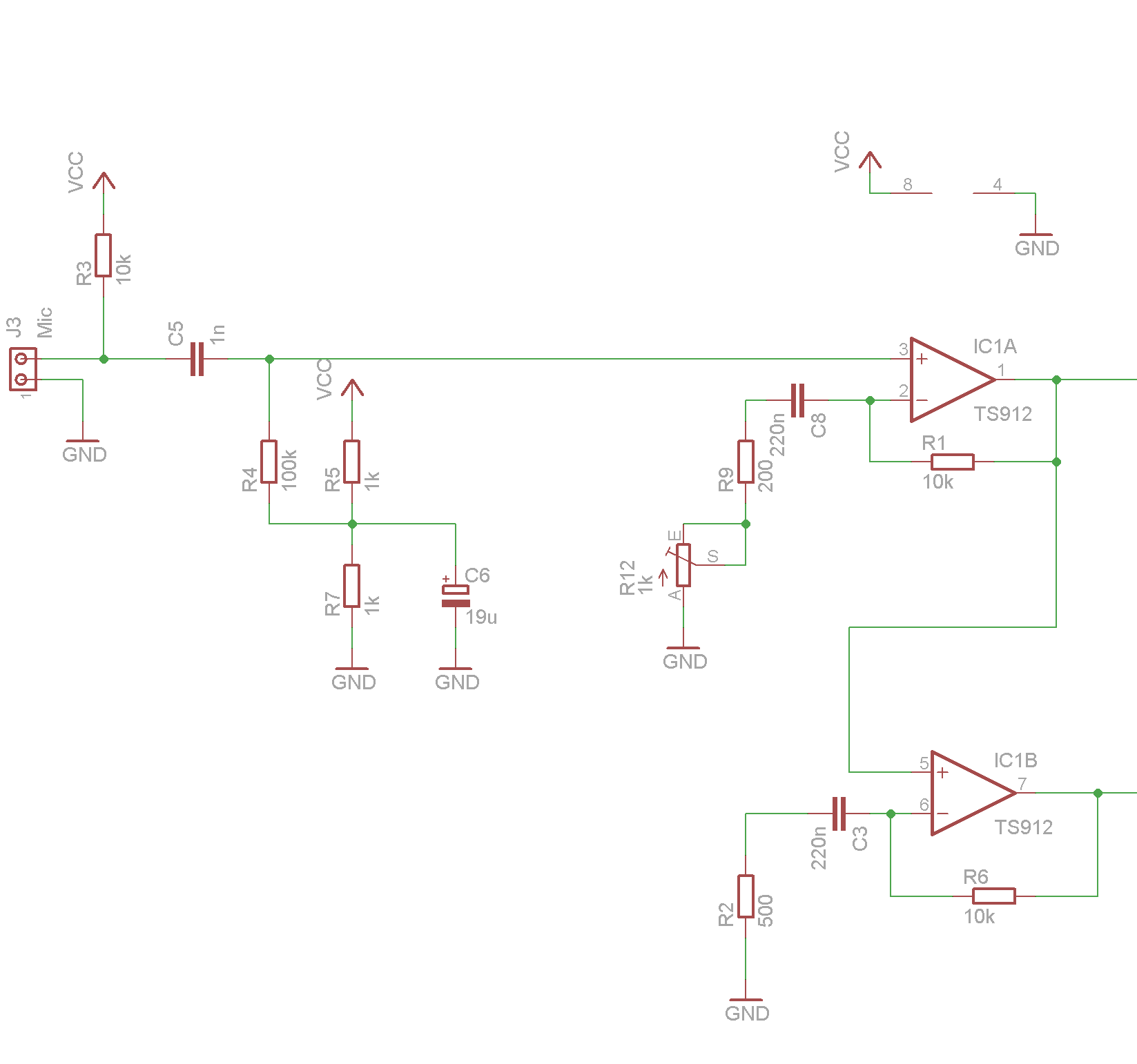

So ich habe mich dann für die Variante mit den 2 Verstärkern entschieden und das Ergebnis ist im Anhang, bitte nochmals um Stellungnahme ^^
Also ich finds so in Ordnung. Wenns jetzt nicht geht, liegts nicht an der Verstärkerschaltung sondern an der Spannungsversorgung oder...,oder... ( Daumendrück! )
OK super, dann werde ich nachher gleich mal los eiern und die Bauteile holen, in der Zwischenzeit ätz ich die Platine neu... Vielen, vielen Dank für eure Hilfe bis hier hin, ihr habt mir echt den Arsch gerettet, wenn das funktioniert ;) Fabian
Hi, eine Sache fällt mir noch auf. Du beziehst Dein Signal auf eine Spannung von 2,5V. Dann hast Du am Nichtinvertierenden Eingang eben diese Spannung von Ue- = 2,5V anliegen. Damit der invertierende Eingang ebenfalls auf diese Spannungsniveau abgeglichen werden kann muss der OP eine Ausgangsspannung Ua haben. Dadurch kommt ein Stromfluss durch R1 + R9 + R12 zustande, über denen Ua abfällt. Ue- fällt über R12+R9 ab. Wenn ich von R12+R9 = 1200 Ohm ausgehe und Ue- = 2,5V fließt ein Strom von I = 2,083mA. Dieser Strom fließt allerdings auch über den gesamten Pfad. Dadurch ergibt sich eine Spannung Ua = I * (R1 + R9 + R12) = 23,33V. Und dies ist erst der Ruhezustand. Um einen richtigen Ruhezustand zu erreichen muss das Bezugspotential des Operationsverstärkers nicht Masse sein, sondern 2,5V. Heißt konkret R12 darf nicht mit Masse verbunden sein, sondern muss zwischen R5 und R7 geschaltet sein. In diesem Fall würde nämlich der Strom I im Idealfall 0 sein. Schönen Gruß, Sepp

So habe da nochmal eine Frage: Der C5 und R4 bilden doch einen Hochpass 1. Ordnung. Wenn ich das ganze nun ausrechne komme ich auf einen Grenzfrequenz von etwa 1600Hz. Ich denke das ist ein wenig zu klein, da der µC ja nach Möglichkeit keine normalen Umgebunsgeräusche warnehmen soll. Kann ich den C noch ein wenig kleiner machen, dass ich wenigstens auf 5kHz komme um normale Sprache raus zu filtern?
>>>> Das Mic ist ein Ultraschall Receiver Micro mit 40kHz Nennfrequenz. > ... keine normalen Umgebunsgeräusche warnehmen soll. Dein US-Wandler hat Bandpass-Funktion, den schert eine Frequenz von 1kHz überhaupt nicht.
Mhh joa nur hat der das Problem, dass er ewig nachschwingt und desshalb würde ich gerne ein normales Mic einbauen. Und ja, es gibt welche, die 40Khz können, wie z.B. mein Headset, mit dem ich die 40Khz richtig gut sehen kann in einer Fourieranalyse.
na dann veringere C5 um den Faktor, um den Du die Grenzfreuqnez anheben wilst Faktor 20 kleinerer C macht also 32kHz - und der C ist wieder bei 50p ;-)
