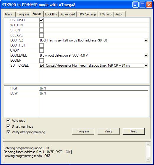

Ich hab hier mal Bild auf dem man sieht wie Einstellung derzeit sind. Fragt mich nicht wie ich das hinbekommen hab :( MFG Daniel L.
Nimm mal das "Häcken" für RSTDIS.. raus. Dann sollte auch ISP wieder gehen!
Naja das Problem ist gerade, das ich garnichts ändern kann wenn ich Häckchen setze oder wegnehme und dann auf "Programm" klicke bekomm ich diese Fehlermeldung: Entering programming mode.. OK! Writing fuses address 0 to 1.. 0x7F, 0xFF .. OK! Reading fuses address 0 to 1.. 0x7F, 0x7F .. OK! WARNING: Fuse bits verification.. FAILED Leaving programming mode.. OK!
Hab ich schon paar mal versucht, das geht auch nur bringt das komischerweise garnichts. Wenn ich nach dem lösen die Signatur abfrage bekomm ich immer das die Signatur nicht zum ATmega8 passt.
Z8's Rechtschreibung ist auch nicht die Welt. Hier sollte geholfen, nicht kritisiert werden. Ein anderes Hobby waere eventuell besser! Versuche doch die ISP Frequenz so weit wie moeglich herunter zu setzen und dann den chip loeschen. Danach die fuses neu setzen (kein JTAG). Die Auswahl der richtigen Taktfrequenz und ob Kristall oder OSC. ist wichtig, sonst laeuft nichts. Speicherbeschraenkungen aufheben. ISP Frequenz wieder ueber 5KHz setzen. Den chip neu programmieren. Hubert G.
