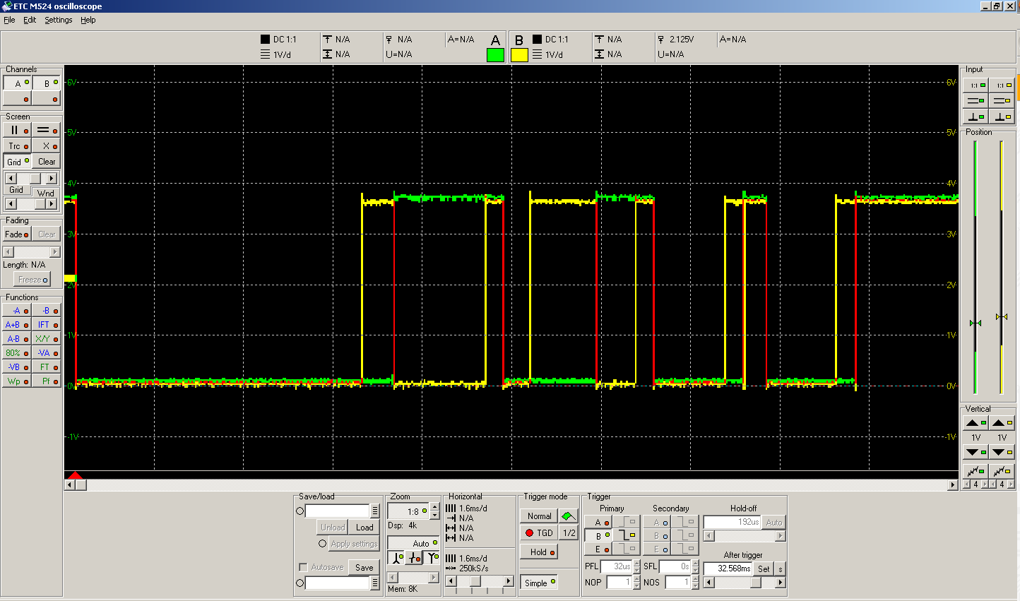

ich bin bei der Verarbeitung von meine SPI Kommunikation mit mein F2132
(wird nicht erkannt von mein IAR 4.11B !!!)
ich hab ein Problem, der ich nicht lösen kann: Der Clock ist völlig
random!
Als Anhang hab ich ein Screenshot von mein PC Oszilloskop gefügt. Man
sieht dass die länge ist nicht regulär... was hab ich wohl falsch
eingestellt?

von Peter D. (pdiener) Benutzerseite
Damit du das Signal messen kannst, musst du eine viel höhere
Samplingrate als 250kS/sec. einstellen an deinem Oszilloskop. Die SPI
Datenrate ist viel zu hoch als dass du sie mit dieser Auflösung messen
könntest.
  UCA0BR0 |= 0x02;                          // /2(always write
something!)
  UCA0BR1 = 0;
Hier teilst du den Takt durch 2 und verwendest das als SPI-Takt.
Versorgt wird das gemäß
  BCSCTL3 = LFXT1S_2;            // Select ACLK from VLO (no crystal)
  UCA0CTL1 |= UCSSEL_2;                     // SMCLK
vom SMCLK.
SMCLK wird versorgt von dem DCO ohne Vorteilung der Frequenz. Der DCO
läuft nach deiner Einstellung mit 8MHz. (BCSCTL2 = default)
Damit ergibt sich eine Datenrate von 4MBit/sec. auf dem SPI.
Bei einer Abtastung mit 250kS/sec. tritt starkes Aliasing auf und die
Messergebnisse entsprechen daher nicht der Realität. Für eine
vernünftige Darstellung musst du mindestens eine Samplingrate von
40MS/sec am Oszilloskop einstellen.
Grüße,
Peter
von N.Z. (Gast)
Danke Peter,
ich hab die Taktfrequenz runter genommen, sodass ich mit mein
Oszilloskop alles beobachten kann.
Es klappt wunderbar.
Ich hatte schon etwas mit 4MHZ erwartet, aber ich konnte nichts sehen,
darum habe ich mit der Auflösung gespielt. Und habe diese schreckliche
Kurven gefunden.
