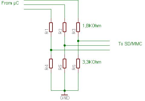

von Nik Bamert (Gast)
hi,
ich hab nun mal ein programm zum auslesen der csd gemacht, nur geht es
leider noch nicht... Ich glaube eigentlich, dass es an der
Initialisierung vom SPI hängt. Dort hab ich massenhaft einstellungen
Die config zeile aus Bascom sieht bei mir z.b. so aus :
Config Spi = Hard , Data Order = Lsb , Master = Yes , Polarity = Low ,
Phase = 0 , Clockrate = 16 , Noss = 1
aber ob die stimmt, weiss ich nicht recht. Was ist mit Phase gemeint?,
denn dazu steht in der Hilfe nur, man soll im Datenblatt schauen und
dort hab ich auch nichts gefunden...
Bei der Hardware bin ich mir auch nicht 100% sicher. Ich hab da einen
Schaltplan von einem MP3 Player, aber dort kann schon mal etwas nicht
stimmen; der Datenausgang der Karte ist mit Miso verbunden und mosi ist
mit dem eingang der karte verbunden, das müsst aber doch eingentlich
genau umgekehrt sein...? Und dann wären da noch meine Spannungsteiler.
Ich hab welche mit 1.8kOhm und 3.3kOhm gelötet, die gehen eigentlich
auch ganz gut. Nur ist die stromverorgung der karte ~3.15Volt und die
Spannungsteiler erzeugen etwa 2.9 Volt. Reicht dass, damit die Karte
dies als high erkennt? Und dann gibts auch noch die Pullups, die im
Datenblatt beschrieben sind, wie kann ich die denn noch einbauen, wenn
ich schon die spannungsteiler habe?
Ich würde mich über eure weitere Hilfe freuen:)
MFG Nik

Also, was deine Spannungsteiler angeht habe ich nicht den Durchblick.
Aber die Spi Leitungen müssten doch richtig sein. Am MISO heißt Master
In Slave Out, also bei der MMC an den Datenausgang. Entsprechendes gilt
für MOSI.
Was die SD Karte als Pegel akzeptiert, müsste in den Spezifikationen
stehen(Datenblatt).

@Ulrich / all
Ich hab dein Proggie gerade ausprobiert. Leider funzt es noch nicht.
Ich hab zwar die pinbezeichnungen angepasst, aber immer noch
nichts...Es scheint also an der hardware zu liegen. Ich hab zu meiner
hardware mal einen schaltplan angefügt, evtl weiss ja jemand besser
Bescheid und kann mir sagen, was ich faslsch gemacht habe..(?)
ach ja, noch was zu meinem Schaltplan:
Im Datenblatt steht, man solle pullups für alle Leitungen verwenden.
Nun hab ich aber schon den Spannungsteiler, reicht der, oder wie sollte
das ganze aussehen?
MFG Nik
von Alexander Höller (Gast)
Mhmmm .... gute Frage ! überleg
Aber das könnte auch ein/der Grund sein, warum deine Schaltung nicht
funktioniert. Hast du die internen Pull-Up's eingeschalten??
mfG
Alex
.....wie macht man das in bascom ?:)
ich habe das gefühl, dass die leitungen mit spannungsteiler keinen
pullup mehr brauchen. Aber die Leitungen DAT1 und DAT2 sollten glaube
ich mit 100 kohm nach vdd geschaltet sein. Gerade hab ich übrigens
bemerkt, dass ich diese leitungen einfach auf masse gelegt habe. Wenn
scho ohne widerstand sollte ich die dann aber mit 3.3 Volt verbinden?
Nik
hi,
ich hab mal ein bisschen überlegt; könnte so wie im Anhang ein
Spannungsteiler & der Pullup funktionieren? An der Diode fällt ja auch
noch ein Strom ab..dann wären es am Schluss wahrscheinlich wieder unter
3 Volt. Meine Schaltung funzt leider immernoch nicht richtig.
Vielleicht  liegts ja daran, dass die sd mit ca. 3.15 volt versorgt
wird, die Spannungsteiler aber(ohne Dioden!) nur etwa 2.9 Volt
erzeugen. Bis wieviel Volt erkennt die SD Karte denn das Signal noch
als high?
Nik
Hey,
wenn du die ganze Schaltung sowieso mit 3,3V Versorgst brauchst du den
Spannungsteiler eh nicht. (also wenn du einen L-Typ ATMega verwendest
und den eben auch mit 3,3V fütterst)
Dann kannst du den Pull-Up rein geben (wenn's die Spezi. so will ...)
und Diode, usw. kannst dir sparen).
mfG
Alex
Hallo!
Nik, ich hab mir deine Schaltung mit der Diode, usw. nochmal angschaut.
Also wenn ich jetzt nicht komplett verwirrt bin, kann das so ja gar
nicht funktionieren.
Angenommen, der AVR gibt nen Low-Pegel aus. Nehemn wir den mal mit 0V
an. Dann sind mitten im Spannungsteiler, also vor der Diode, auch 0V
gegen Masse. Wegen der Diode kann der AVR die Leitung bei der MMC aber
nicht gegen Masse ziehen, sondern macht dort einfach nix. Der Pull-Up
sorgt dann dafür, dass dort ca. 3,3V sind -> an der MMC liegt permanent
ein High-Pegel an...
mfG
hi,
ich hab ein bisschen nach einer Lösung um die Karte anzuschliessen
gesucht. Normalerweise verwendet man einen Levelshifter, oder einen
Spannungsteiler, um auf die 3.3volt herunter zu kommen. Meint ihr,
sowas wie im Anhang könnte vernünftig funktionieren? Das ganze kommt
von dieser Seite:http://homepage.ntlworld.com/seanellis/mmcserial.htm
Und dort hats anscheinend funktioniert.
MFG Nik
Mhmmm .... is das was ich dir auch shcon vorgeschlagen hab: den ATmega
auch mir 3,3V betreiben, dann brauchst keinen Levelshifter. Also denk
schon, dass das funktionieren sollte!
mfG
Alex
von Peter Kasi (Gast)
Also wenn du nicht runter kannst auf 3.3V versuchs doch mal mit nem
74LVX08 (20 ct bei Reichelt), damit hab ich's gemacht und funktioniert
ohne Probleme auch mit hohen Übertragungsraten. Ich hatte es auch
zuerst mit Spannungsteilern versucht, aber das sah grausam auf dem Oszi
aus (nix eckig, alles schön rund ;)
Peter
hi
@alexander
Sorry, ich hab gemeint, dass auf dieser Page der Controller ebenfalls
mit 5 Volt läuft. Dann würden die Wiederstände wahrscheinlich nicht
genügen...Mit 3Volt möchte ich ihn eben nicht betreiben, weil ich noch
das Piggiback habe. Dieses hat schon einen Levelshifter, dort muss ich
dann 5Volt reinlassen.
@Peter
die lvx Typen sind ja low voltage. Da ich die aber nur in smd finden
konnte, hab ich ein bisschen weitergesucht. Darauf fand ich ein
Datenblatt, worin stand, dass die HCT Typen zwischen min 4.5 und max 6
Volt laufen. Die HC Typen jedoch zwischen 2 und 6. Also sollten auch
die gehen. Die geh ich mir dann heute mal hohlen...Mal hoffen, dass es
geht:)
MFG Nik
Bin mir nicht sicher ob die gehen, im Datenblatt steht was von
Input-Voltage 0 to Vcc / Output-Voltage 0 to Vcc. Von dem her ist wohl
nix mit 3.3V betreiben und mit 5V ansteuern. Bei den LVX ist dies
explizit angegeben (Input Voltage Level Translation 5V to 3 V / The
inputs tolerate voltages up to 7V allowing the interface of 5V systems
to 3V systems.)
Also lieber noch ein bischen suchen.
Peter
von Jens-Erwin (Gast)
Der Tip mit dem 74LVX08 ist gut.
Der 74LVX08 scheint genau der richtige zu sein. Man betreibt ihn mit
den 3V, kann aber bis 7V an den Eingang krachen -- ist doch gut.
Mein MMC-Projekt läuft aber auch mit Widerstandspannungsteilern und
Ausgang der Karte direkt an Eingang-AVR, der mit 5 V betrieben wird.
hallo,
@alle
Gibts den 74lvx08 auch in einer anderen Package als smd? z.b. dil?
Ich werde mir die hc typen trotzdem mal hohlen, ich berichte dann mal
ob es auch geht.
@jens-erwin
Hast du für die Spannungsteiler etwa so aufgebaut?:
 vom uc
   -----o
       | | r1
        ---------------------- zur karte
       | | r2
   -----o-------- gnd
[created by Andy´s ASCII-Circuit v1.24.140803 Beta www.tech-chat.de]
[r1=1.8kOhm]
[r2=3.3kOhm]
Wenn du die selben Werte genommen hast, könnte ich das so auch mal
versuchen. Wenn alles nicht hinhaut, werde ich einfach Transistoren
nehmen..
