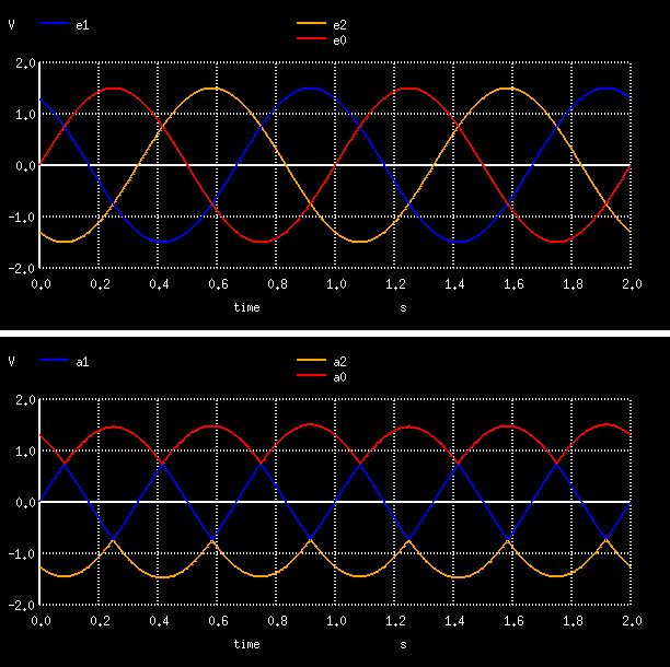

Auch wenn der John wahrscheinlich nicht mehr mitliest: Ich habe seine Fragestellung so interpretiert, dass die Schaltung drei Eingänge und drei Ausgänge hat, und dass an den Ausgängen die gleichen Spannungen wie an den Eingängen erscheinen, nur eben in sortierter Reihenfolge. Wozu man so etwas brauchen könnte erschließt sich mir auch nicht, aber nur so als Proof-of-Concept habe ich mal eine Schaltung angehängt, die das Gewünschte evtl. tut (hab's aber nicht getestet). Ich meine, irgendwo einmal ein IC mit deutlich mehr als vier Operations- verstärkern gesehen zu haben, so dass die Schaltung tatsächlich mit einem einzelnen IC (plus etwas Unkraut) realisierbar wäre. Wenn jemand Lust hat, das aufzubauen oder zu simulieren, wäre ich am Ergebnis interessiert :) Die Widerstände sind übrigens unkritisch. So etwa 10k sollten ok sein.

Ich habe spaßeshalber die obige Schaltung mit Spice simuliert. Die Operationsverstärker sind jeweils 1/4 LM324, die Dioden 1N4148 und die Widerstände 10k. Die Versorgungsspannung beträgt ±12V. Als Testsignale habe ich drei um jeweils 120° phasenversetzte Sinusse gewählt (oberes Bild), so dass alle möglichen Permutationen E0 < E1 < E2 E0 < E2 < E1 E1 < E0 < E2 E1 < E2 < E0 E2 < E0 < E1 E2 < E1 < E0 getestet werden. Das untere Bild zeigt die Ausgangssignale. Man sieht, dass diese die gleichen Pegel wie die Eingangssignale haben und zu jedem Zeitpunkt A0 >= A1 >= A2 ist. Die Schaltung funktioniert also tatsäch- lich. Unschön ist allerdings, dass abhängig von den Eingangssignalen immer einige der Operationsverstärker übersteuern, was sie sehr langsam macht. Schon bei 1kHz Signalfreqeuenz enstehen in den Ausgangssignalen deswegen hässliche Fehler. Man kann das Übersteuern mit zusätzlichen Dioden und Widerständen um die OPVs herum verhindern, dann wird die Schaltung allerdings ein Stück komplizierter. Aber es sollte ja, wie ich oben schon schrieb, nur ein Proof-of-Concept sein ;-)
