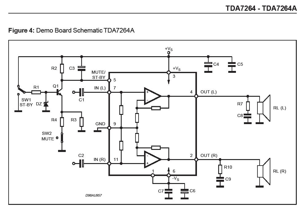

Hallo zusammen, bin neuling auf dem gebiet verstärkertechnik und versuche mir gerade einen kleinen Stereoverstärker für einen mp3-Wecker zu basteln. Als IC habe ich den TDA 7264 2*20Watt Verstärker genommen. Ich weiß, wer will schon mit 20 Watt am Kopf geweckt werden- ich nicht - aber bei Reichelt habe ich als ordentlichen Stereoverstärker nur noch den gefunden - und man muss ja nicht voll aufdrehen.. Beschaltet habe ich ihn jetzt exakt wie im Datenblatt unter "typical application" angegeben (siehe anhang). Die Beschaltung sollte eigentlich wirklich nicht so schwer sein. Trotzdem habe ich probleme bekommen: Spannungsquelle soll ein 12V,3A Netzteil sein. Beim ersten Anschluss ist mir erstmal meine 2 Ampere-sicherung durchgebrannt obwohl ich weißgott keinen Kurzschluss entdecken konnte. Da ich, was die umsetzung der Lautstärkeregelung bei solchen Verstärker-ICs gar keine Ahnung habe, habe ich vorsichtshalber einfach nur die minimal benötigten 5V angelegt. Nun fließen im Ruhemodus (keine Musik) durchgängig ca 0,5 A durch die Lautsprecher O_o Gebe ich Musik vom mp3 player rein, höre ich sie im lautsprecher zwar, aber leiser als wenn ich die lautsprecher direkt an den klinkenanschluss des Mp3-players anschließe. Neben der tatsache, dass die klanqualität deutlich abgenommen hat, übersteuert die Musik am Ausgang des ICs enorm, sobald ich das eingangssignal auch nur etwas höherdrehe (es ist schon so fast das minimum, das einstellbar ist). Bei Erhöhung der Spannungsversorgung des ICs von 5 auf 6 bzw 9 Volt wird nur die übersteuerung stärker, nicht das signal lauter. Den gesamten Standby-/Mute-Bereich habe ich angeschlossen, zum Testen des ICs habe ich Pin 4 (Mute/Stdby) auf GND gelegt(nur dann kommt Musik). Da mir das gesamte verhalten der (simplen) schaltung sehr merkwürdig vorkommt - als ob ich einfach nur zu doof bin etwas offensichtliches zu erkennen - meine Fragen: - Ideen / hinweise woher die probleme kommen könnten? - Wie würdet ihr die Lautstärkeregelung (also den gain der schaltung) umsetzen? Bei normalen op-amps wüsste ich wie ich das mit einem poti erledigen könnte. Da hier aber ja alles integriert ist, kann ich prinzipiell ja nur am eingangssignal und an der spannungsversorgung herumdrehen. Stereopotis für das eingangssignal hätte ich, da habe ich nur angst, dass mir bei angelegten 12V (und was weiß ich warum fließendem strom) wieder irgendwas durchknallt. Wenn ich die spannungsversorgung regeln wollen würde, dachte ich an einen Poti in nem Snichtinvertierenden Spannungsverstärker - nur habe ich noch keinen opamp gefunden, der bis zu 2 A herauslässt (auch wenn es den sicherlich gibt). Vielen herzlichen dank für jede hilfe, ich bin hier schon zu lang am friemeln und wäre froh mal auf eine lösung zu stoßen.
Und wo kommt die negative Betriebsspannung her?
Sorry zuallererst, ich habe ausversehen den TDA7264 A reingestellt, der Schaltplan des TDA 7264 ist nur unwesentlich anders aber hier im Anhang. @ Benedikt Gute Frage, wahrscheinlich wars das. -.-# Ich dachte ehrlich gesagt, da die Kondensatoren an Pin 5 auf Ground gehen, dass ich (so wie ich den Plan interpretiert habe) nicht noch an Pin5 direkt eine negative Spannung anlegen muss. Muss ich?!
ExXeQtor wrote: > Ich dachte ehrlich gesagt, da die Kondensatoren an Pin 5 auf Ground > gehen, dass ich (so wie ich den Plan interpretiert habe) nicht noch an > Pin5 direkt eine negative Spannung anlegen muss. Muss ich?! Die Kondensatoren an Pin 2 gehen auch auf GND, trotzdem hast du da 12V angeschlossen... Mit anderen Worten: Ja, das IC braucht eine bipolare Spannung. Es könnte auch funktionieren wenn du Pin 7 über einen Spannungsteiler (am besten + ein OPamp am Buffer) auf halbe Betriebsspannung legst und die Lautsprecher je über 1000-5000µF an V-. Das müsstest du aber ausprobieren.

ExXeQtor wrote: > Im prinzip könnte ich die bipolare spannungsversorgung auch über einen > trafo mit zwei (gegengesetzen) Brückengleichrichtern bekommen, oder? Mit einem Trafo mit einer Wicklung nicht. Mit dem kann man nur einen Spannungsverdoppler bauen. http://de.wikipedia.org/wiki/Delon-Schaltung Oder du nimmst einen Trafo mit Mittelanzapfung, die dann zu Masse wird, während die Ausgänge des Brückengleichrichters positive und negative werden. ExXeQtor wrote: > .. bzw wie setzt man idR die Lautstärkeregelung bei so einem IC um? Einfach ein Poti in die Signale vor dem IC (also vor C1/2).

Ganz nebenbei: Transistoren sterben meist schneller als die Sicherungen. Sonst hilft auch Blick in: http://www.dse-faq.elektronik-kompendium.de/dse-faq.htm Wenn man eine positive und eine negative Versorgungsspannung braucht, reicht ein Trafo. Wenn er 2 Wicklungen oder eine Wicklung mit Mittenanzapfung hat, geht +--+---|>|-+-+- + | | | | S | +-|>|-+ C1 | | | | +--)-)-------+- M | | | | S +-)-|<|-+ C2 | | | | +----+-|<|-+-+- - (C1, C2: 4700uF ergibt 2V Ripple = 'Kondensatorverlust' bei 1A Belastung)
hey ExXeQtor ich brächte ma n paar werte zu der schaltung. und zwar: R1; Q1; DZ und ich wüsste gern was der SW2 macht. ps: welche impedanz ist ideal(muss recht laut sein für ins segelflugzeug mit lautem fahrtgeräusch)
