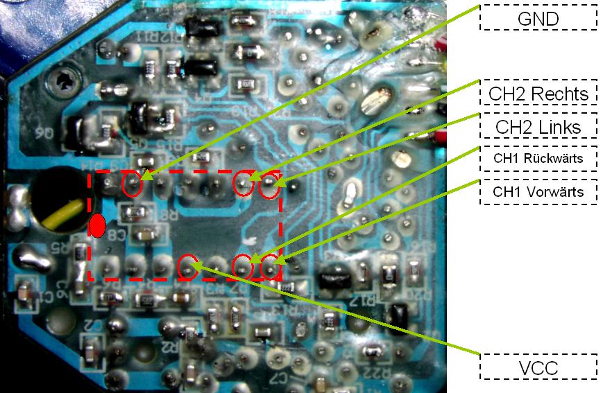

Eventuell ist es möglich (rechtlich???) eine RC-Fernbedienung, z. B. aus einem Spielzeugauto so umzubasteln, dass man Daten damit übertragen kann. Das ist vom Preis in etwa so kostenintensiv wie das Pollin-Funkboard im 433MHz Band. Ich habe das mal ausprobiert - ist aber von der Datenrate bei 8.5Bps stehen geblieben, da die Grundchips einfach zu langsam eingestellt sind. Wie gesagt ich weiß nicht ob so etwas zulässig ist - aber stören kann man kaum jemanden, denn weiter als 20 m kommt man ohnehin nicht. Die aktuelle Version arbeitet übrigens fehlerfrei und kann auch etwas schneller.
@Niels Keller Entweder ich hab ne Sehschwäche oder du brauchst ma ne richtige Kamera.
Willivonbienemaya .. wrote: > @Niels Keller > > Entweder ich hab ne Sehschwäche oder du brauchst ma ne richtige Kamera. Leider ist es nicht möglich große Dateien anzufügen.
Niels Keller wrote: > Willivonbienemaya .. wrote: >> @Niels Keller >> >> Entweder ich hab ne Sehschwäche oder du brauchst ma ne richtige Kamera. > > Leider ist es nicht möglich große Dateien anzufügen. Ist ein Argument. Aber es gibt ja YouTube, Rapidshare und co wo man sowas abladen kann.
Hier nochmal ein großes Bild der Beschaltung des Empfängers. Das Signal kann direkt mit der uP abgegriffen werden. Der Cip heißt RX-2-G 80714285 bzw. TX-2-G 80421285
